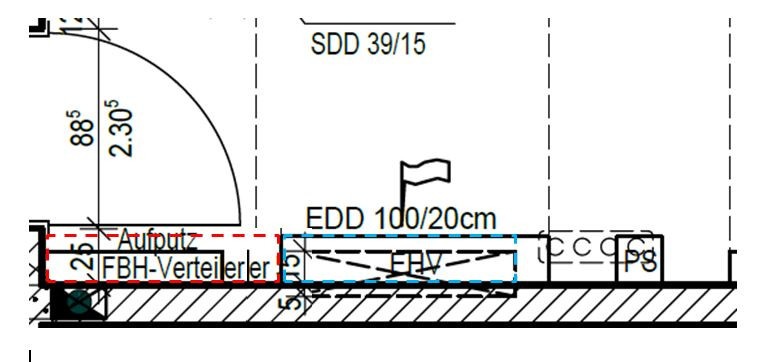

    ich bin gerade dabei meine Verteiler zuplanen.
    An der Wand habe ich gut 2,30m Platz um die Verteiler anzubringen. Plan ist aktuell, ich verwende zwei 1050mm breite. In den einen blauen kommen Zähler und Sicherungen (230V) und evtl. Netzteile in den andern (rot) kommen Miniserver, dimmer usw.
    Jetzt hab ich eigentlich nur eine Frage, wie mache ich die Vebindung zwischen den beiden Schränken?
    Da manche Leuchten ( Steckdosen) immer noch 230V geschaltet werden brauche ich ja eine Leitung von der Sicherung zum Relais der Extention (Koppelrelais).
    Muss ich da mit einem extra Leitung (z.B NYM oder Ölflex) vom Sicherungskasten (Zählerschrank) nach außen über die Normale Einführung und dann in den Verteiler vom meine Relais sind?
    Oder kann ich an den Seitenwänden was auftrennen und dort einzelne Adern durchführen?
    Danke schon mal für Eure Hilfe.

    Wenn die Schränke direkt nebeneinander sind, mach eine oder mehrere große Öffnungen dazwischen rein. Mach eine Gratabdeckung drauf, damit du dir die Leitungen (und Hände) nicht aufschlitzt!

      Okay danke, so in etwa wollte ich es machen. Dachte nur frag ich vorher lieber mal, evtl. hat ja jemand mit dieser Methode schon mal Probleme bei der Abnahme bekommen ;-).
        Hast keinen Elektriker bei der Hand? Den kannst du fragen, und der kennt auch die Vorschriften bzw. Eigenheiten deines Versorgers.
        Das kann hier niemand beantworten, weil wir ja nicht wissen, wo du wohnst bzw. welchen Netzbetreiber du hast.

            Bei mir sind nur die Zähler und die Absicherung der Wärmepumpe im Zählerschrank. Von dort hat der Elektriker ein Kabel außenrum in den Verteiler gelegt. Sicherung, Lox und KNX sind dort in einem 4-Felder AP-Verteiler.

              Oben drüber ein Rangierkanal als Übergang zu den Kabelkanälen.

                Solange die Verteiler für eine seitliche Aus-/Einführung keine Stanzungen haben würde ich es wie goldbrunner schrieb machen. Machst du Löcher rein, obwohl da keine vorgesehen sind, verliert der Verteiler seine Zulassung.
                Ansonsten mach es wie Christian es schrieb, frag deinen Elektriker, der auch die Abnahme macht und entsprechend die Haftung übernimmt.
                Denk dran, änderst du im Nachgang etwas, so übernimmst du die Haftung.
