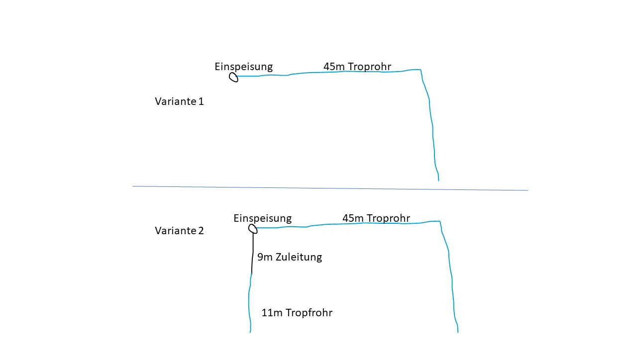

              Ich habe mal zwei Varianten aufgemalt. Bei der ersten Variante würde ich nur meine Hecke bewässern. Die 45m würde ich dann mit dem Tropfschlauch als "U" doppelt legen, also 90m.
              Bei Variante 2 würde ich von der Einspeisung nochmal 9m normales Rohr (ohne Tropfer) verlegen und dann 11m Tropfrohr für ein Blumenbeet.
              Wären beide Varianten so möglich?
              Ist es egal wo die Einspeisung ist? Oder sollte die möglichst mittig sein?
              Ich habe dort ein 25mm PE-Rohr liegen, was brauche ich alles für die Verbindung zum Tropfrohr? Druckminderer?
              Meine Pumpe macht 6000l/h, dass sollte doch ausreichend sind, oder? Oder sind noch andere Werte entscheidend?

                die Angabe "6000l/h" sagt nicht viel aus. Eine Pumpenkennlinie wäre hilfreicher, aber ohne Kenntnis der örtlichen Verhältnisse, reicht das auch nicht. Wie tief ist der Brunnen, wie lange sind die Leitungen? Um auf Nummer sicher zu gehen, müsstest du den Wasserdruck und den Durchfluss messen, dazu gibt es im Fachhandel eigene Sets.
                Aber bei einem Tropfschlauch noch dazu bei gerade einmal 90m würde ich mir bei normalem Wasserdruck keine großen Sorgen machen. Mein Tropfschlauch von Pipelife wird ohne Druckminderer direkt mit 6bar betrieben und pro Laufmeter werden 7l pro Meter und Stunde abgegeben. Mittige Einspeisung ist immer gut, aber bei 7l/mh x 90m = 630l/h ist das eher nicht nötig. Eine gut dimensionierte Pumpe sollte bei 3bar Druck zumindest 1500l/h liefern.

                  so wie ich über die Rain Bird-Leitungen im Datenblatt für 15mm Verteilrohr bzw. Tropfrohr gelesen habe, sind die für einen Betriebsdruck von 4bar ausgelegt. Laut Datenblatt sind die Magnetventile für einen Vordruck von bis 10bar geeignet.
                  Somit sollte man schon darauf achten, dass dieser zulässige maximale Betriebsdruck bei der Auslegung der Pumpe (Förderhöhe) zu berücksichtigen ist. Wenn das nicht sichergestellt ist werden Druckminderer benötigt.
                  PS: Deine verwendeten PIPELIVE-Rohrmaterialen dürfen gemäß den techn. Unterlagen wohl auch nur mit max. 4bar betrieben werden. Rohrmaterialien mit höheren Druckbereichen habe ich nicht finden können. Somit betreibst Du deine Gartenbewässerung außerhalb des zulässigen Betriebsdruckes.

                  Du hast Recht! Das werde ich mit dem Errichter besprechen. Danke!

                Das wird ganz auf die Pumpe, den eingesetzten Tropfschlauch, die sonstige Verrohrung ankommen.
                Ich setze den Netafim Techline Tropschlauch ein und habe mir davor Druckminderer (auf 2,5 bar) gesetzt. Der Schlauch verträgt glaube ich 4bar
