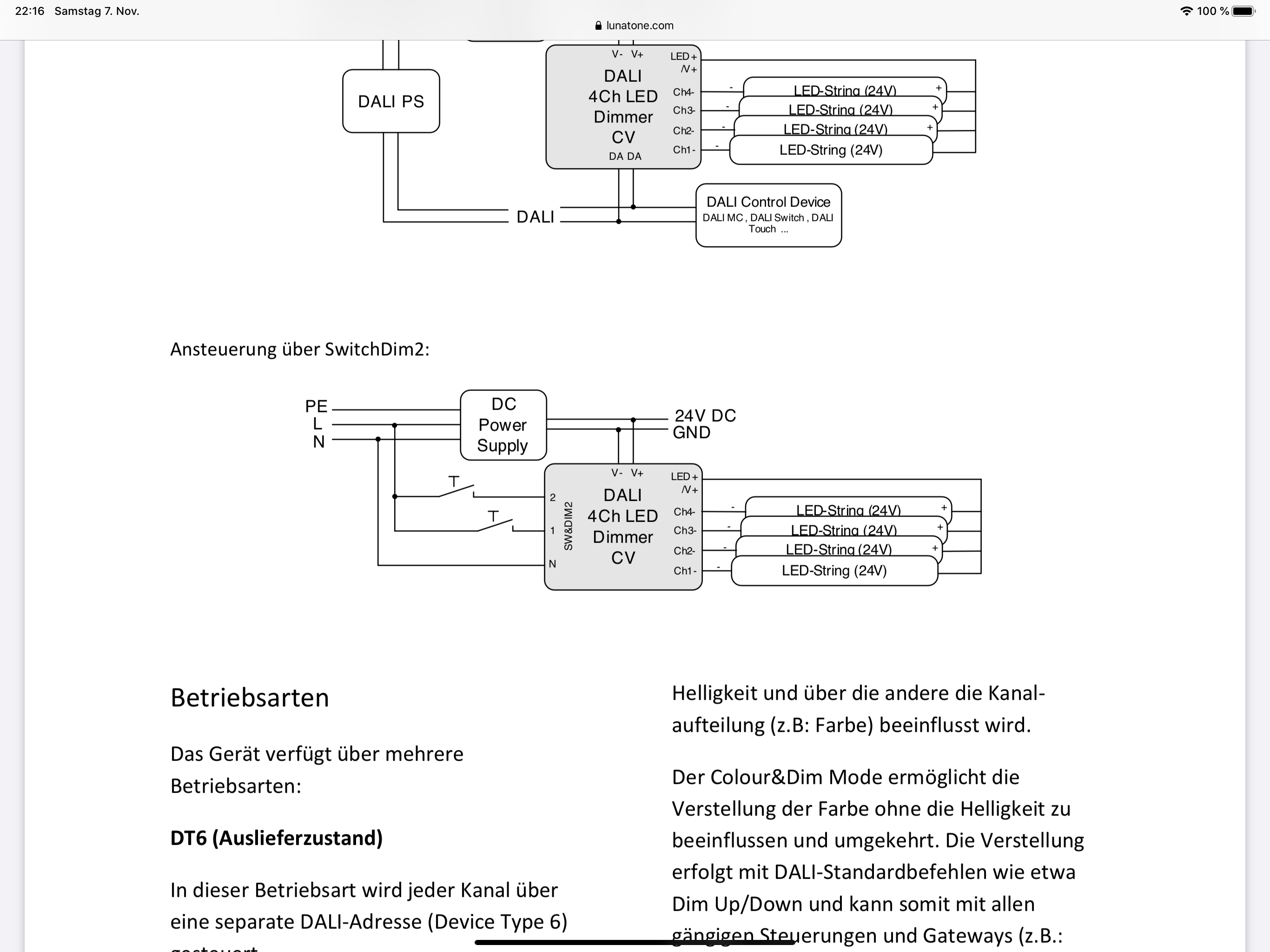

    hi,
    mir ist heute was aufgefallen bei einem dali dimmer von lunatone - das hutschienenmodell.
    habt ihr gesehen, dass man den auch mit zwei tasten bedienen kann?
    ich haette das heute auf der baustelle gebraucht, um zu dimmen - aber der ms läuft noch nicht.
    jetzt habe ich im datenblatt gesehen dass man auf die dali eingänge 230V legen soll
    ich habs dann nicht probiert wenn ich ehrlich bin - wollte den dimmer nicht lünchen
    hat das einer von euch mal getestet mit den tastereingängen?
    Klicke auf die Grafik für eine vergrößerte Ansicht  Name: 54DD8585-62CE-499B-BDB9-FFE923FA6DBC.png Ansichten: 0 Größe: 509,0 KB ID: 273905

    Ich kenn das von OSRAM-EVGs mit DALI.
    D- auf N und D+ über einen Taster an L (230 V). OSRAM nennt das TouchDIM.

      echt - mit 230v?
      naja, wenn du das sagst - dann geht das wohl so
      muss zugeben ich hatte heute dann doch etwas hemmung mit 230v an die eingänge zu gehen
      aber gut... danke dir mal fuer deine antwort!

        Laut deinem Bild müsste das mit den Lunatone auch gehen, ohne Gewähr!

          noch eine frage - der dali hutschienendimmer schaltet, wenn man das netzteil einschaltet die angeschlossenen lampen voll ein.
          kann man das einstellen - dass das licht NICHT eingeschaltet wird beim einschalten des netzteils?
          ich habe mal einen screenshot vom dali cockpit gesehen. - da gibt es einen wert „power on level“. ist das die einstellung?
          eben gefunden - d h es scheint wohl wirklich zu funktionieren mit den tastereingängen und 230v

            Bezieht sich das Einschalten auf 100% ohne DALI Spannung?
            Praktisch alle DALI Dimmer mit denen ich zu tun gehabt habe, schalten bei Fehlender DALI Spannung auf 100%. Ist eigentlich ganz praktisch bei der Inbetriebnahme oder im Fehlerfall.
            Bei einigen Geräten kann man das bestimmt auch umkonfigurieren, da kann ich dir aber nicht konkret weiterhelfen.
            Die TouchDIM Funktion mit 230V Taster funktioniert bei sehr vielen DALI Konvertern, habe ich schon oft bei Osram Geräten verwendet.
