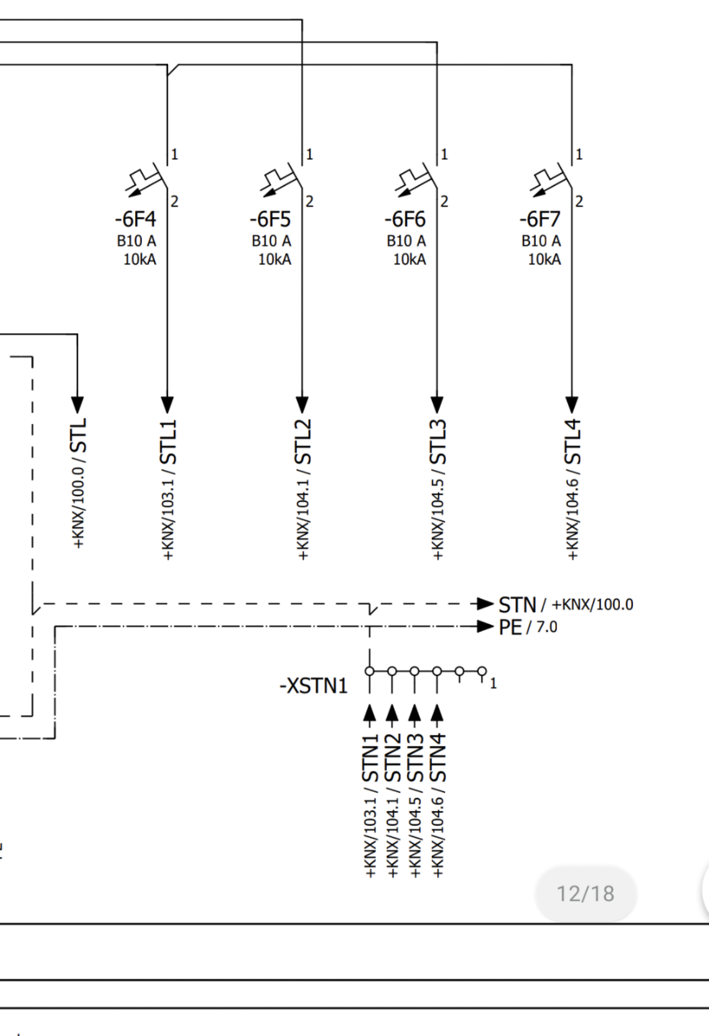

                          >=113 Seiten Stromlaufplan generieren lassen, ist aber mal 'ne Ansage
                          Was ist das für ein Haus
                          Der Kenner sieht: der Screenshot zeigt erst Seite 93.
                          KNX-Bus fängt auf Seite 102 an und Tree auf Seite 113.
                          Das sind 'ne Menge REG Geräte, die da noch dazwischenpassen

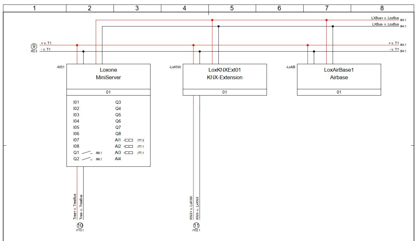

                          • doc-brown
                            doc-brown kommentierte
                            der plan hat 133 seiten. aber deswegen habe ich ihn nicht reingestellt - ich wollte nur mal kur zeigen, dass es gerade in den letzten versionen nette neuerungen wie diese gateway funktion gibt.
                            als ich mit dem tool begonnen habe zu arbeiten - gab es diese funktion noch nicht und ich musste viel mit dem pdf editor nacharbeiten

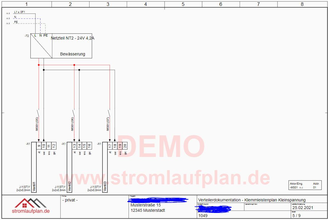

                          ich habe mir auch mal eine Privatlizenz geholt und zum Üben mal angefangen, meine 3 Magnetventile, die über Q6 - Q8 angesteuert werden, einzupflegen.
                          Eure Meinung dazu, da ich absolut neu bei der Planung auf diese Weise bin:
                          Macht man das so wie ich es gemacht habe mit den Klemmen normal?
                          Oder wird von dem ersten Klemmblock auf den nächsten gebrückt mit Direktverbindern?
                          Vielen Dank
                          Klicke auf die Grafik für eine vergrößerte Ansicht  Name: rsz_stromlaufplan-1003-210225-1057_1_small.jpg Ansichten: 0 Größe: 248,8 KB ID: 293185
                          • doc-brown
                            deine drei ventile - das erste und das zweite sind parallel angesteuert?
                            deine erste (7polige) abgangsklemme - schliesst du das was an?
