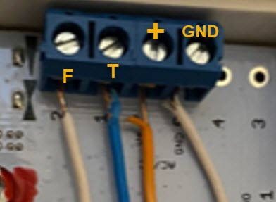

    ist euch etwas bekannt, dass beim Anschluss des Sauna Temperatur und Feuchtefühlers 0-10 V etwas anders anzuschließen ist?
    Ich möchte die Sauna über Loxone regeln lassen, leider bekomme ich immer 0 V auf die analogen Eingänge retour.
    Gekauft habe ich diesen Fühler ohne passiven Sensor (scheint mir 1:1 das Produkt von Loxone zu sein).
    https://www.sensorshop24.de/hochtemp...ur-und-feuchte
    Angeschlossen wie folgt (siehe Bild):
    - Temp (0-10 V)
    - Feuchte (0-10 V)
    - 24 V
    - GND
    Der Dip-Switch ist laut Datenblatt konfiguriert (lediglich Switch 2 musste auf ON gestellt sein, alle anderen sind OFF).
    Gibt es hier beim Anschluss etwas Spezielles zu beachten? Auf dem Datenblatt finde ich sonst nichts anderes.

    Auf den ersten Blick sieht deine Platine anders aus, wie in der Bedienungsanleitung beschrieben.
    Und aus deiner Frage wird man auch nicht wirklich schlau.
    - Temp (0-10 V)
    - Feuchte (0-10 V)
    - 24 V
    - GND
    Ich sehe da nur bedingt ob es korrekt ist. Kabelfarben sind nicht angegeben bzw. eine Skizze der Schaltung fehlt.
    Lt. BDA sollte (die "Loxone Seite") es so angeschlossen werden.
    PIN Messgröße
    1 Temperatur (0-10V)
    2 rel. Feuchtigkeit (0-10V)
    7 +24V (Versorgung)
    8 GND

      Die Beschreibung die dabei war bzgl. Anschlussplan ist aber bis auf das Branding 1:1 die vom Loxone Datenblatt:
      Ich weiß nicht, ob hier sonst noch irgendwas anders angeschlossen werden muss, gebrückt werden muss?

      Wie soll diese Information bei der Problemlösung helfen? Es ist doch egal ob das Ding 1:1 gleich ist, wie die Version von Loxone. Es gibt eine Beschreibung zum Produkt und die musst du beachten. Ob du das gemacht hast, wie du was angeschlossen hast (Schaltplan, Kabelfarben, ...), wissen wir leider noch nicht.

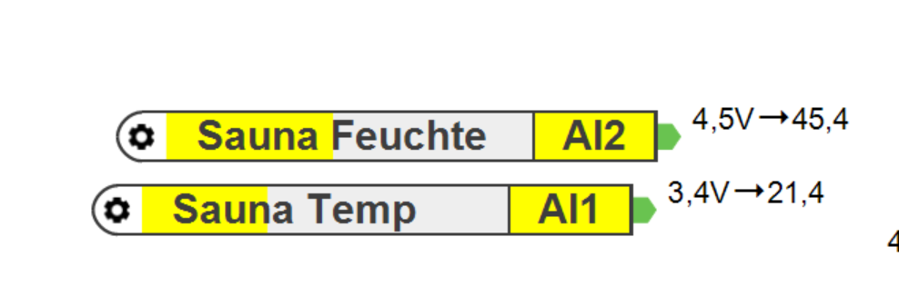

        Moin,
        ich habe eben für unsere Sauna den Temp und Feuchte Fühler angeschlossen. Alles korrekt verdrahtet, Ausgang 1 und 2 auf analog am MS und die anderen für 24V. Nu zeigt der 3,5° und 3% Feuchte an. Über den Banktemp. Sensor (über 1 Wire) habe ich korrekte 19° gemessen. Die Doku von Loxone zu dem Fühler ist eher spärlich. Habt ihr eine Idee was man wo Einstellen muss? In der Config habe ich die einfach an den Sauna Baustein verbunden. Muss man hier das 0-10V Signal vorher noch umbasteln? (Hab bisher noch keinen Analogsensor angeschlossen)

          Die Doku, die Du von Loxone benötigst, ist der generelle Anschluss von 0-10V Sensoren, z.B. hier https://www.loxone.com/dede/kb/ansch...ntriebs-0-10v/. Das ist nicht so kompliziert und sieht für mich soweit richtig aus. Warum in der Online-Doku von Loxone im Menü "Verkabelung" nur der analoge Stellantrieb ist, das ist eine andere Frage. Hast Du vielleicht ein Multimeter, um ggf. die Spannung an den beiden 0-10V Eingängen zu messen?
          Außerdem musst Du noch den Wertebereich entsprechend einzustellen: https://www.loxone.com/dede/kb/korrektur/ Ich habe auch so einen Sensor und der funktioniert einwandfrei. Deine Infos zu den Einstellungen und der Config sind etwas spärlich, aber wahrscheinlich hast Du mit dem DIP Switch den Wertebereich von 0..100°C eingestellt. Dem analogen Eingang musst Du dies aber auch mitteilen, d.h. Eingang 0 = Anzeige 0, Eingang 10 = Anzeige 100 (Eingänge sind in V und Anzeige hier in °C). Ansonsten mal die Config der analogen Eingänge und aktuelle Werte posten. Sensortyp ist hoffentlich PT100 oder PT1000, denn nur diese haben eine lineare Kurve.
          Zuletzt geändert von Jan W.; 17.03.2023, 20:09.
          Node-RED: IKEA Tradfri
          • Andreas89
            • 09.05.2019
            • 11
            Hallo Jan,
            danke für die Antwort und die Links. Soweit hatte ich nicht geschaut - ich hatte nur das Datenblatt von dem Fühler gesehen. Klappt alles
