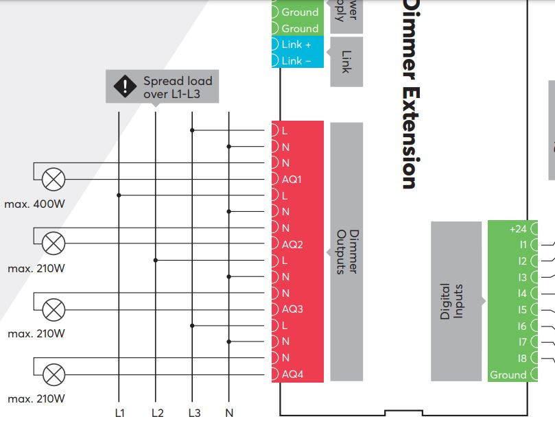

    Guten Morgen liebe Community,
    wir haben bei der Auswahl unseres Loxonesystems zu wenige Lichtkreis dimmbar gemacht.
    Wir haben derzeit 1 Dimmer Extension und 4 Lichtkreise daran angeschlossen.
    Die anderen, nicht dimmbaren Kreise werden derzeit über die Relay Extension (?) schlicht an und aus geschaltet.
    Wir wollten jetzt noch eine weitere Dimmer Extension kaufen und meine Frage ist, ob man die bestehende Verkabelung einfach umklemmen und anschließen umkonfigurieren kann?
    Ich verstehe es so, dass man die Ausgänge von der Relay-Extension zu den Lichtkreisen einfach an die Ausgänge der Dimmer Extension klemmt.
    Ist das so einfach möglich?
    Danke und LG
    Manu
  • doc-brown
    • 13.09.2015
    • 1493
    Im prinzip kannst du das machen - du benötigst noch einen zusätzlichen N anschluss am jeweiligen ausgangskanal des dimmers.
    und was noch dazukommt - deine lampen (die heute geschaltet werden) müssen halt dimmbar sein
    • mossox
      • 26.02.2021
      • 5
      Hallo doc-brown und vielen Dank für deine schnelle Antwort.
      Der N für den bisher nicht dimmbaren Schaltkreis kann ich nicht einfach an den jeweiligen Ausgang an der Dimmer Extension anklemmen?
      • doc-brown
        • 13.09.2015
        • 1493
        die dimmer ext hat für jeden dimmkanal einen N anschluss.
        du musst drauf achten, wenn du verschiedene FI kreise hast - an denen deine leuchten hängen, kannst du den N nicht einfach zusammenschalten und alle N anschlüsse brücken!
        also immer mit drauf schauen, ob die stromkreise auf unterschiedlichen FI kreisen hängen
