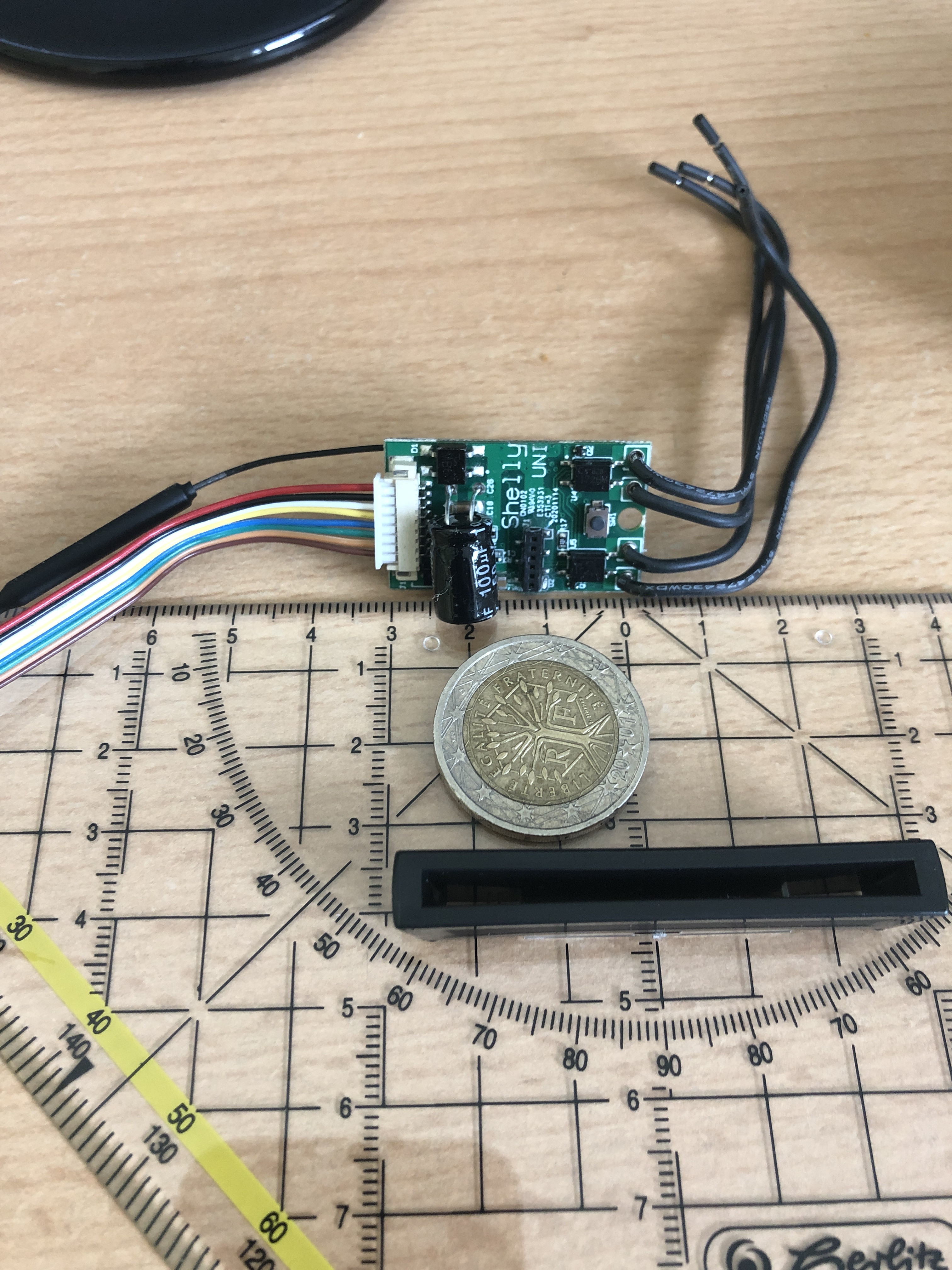

    bei einem Freund soll ich eine Spezialaufgabe lösen, vielleicht hat jemand eine Idee.
    Bei einer Winkhaus Hauseingangstür mit Fingerprint soll der Loxone NFC Code Touch zur Öffnung nachgerüstet werden.
    Der NFC Code Touch ist kein Problem, den kann ich über eine Tree Leitung anschließen.
    Das Problem ist das anbinden der Hauseingangstür. In den Rahmen der Tür führt nur eine 230V Zuleitung, diese ist an einem Winkhaus 230V/12V DC Netzteil (5038587), das sich ebenfalls im Rahmen befindet, angeschlossen. An dem Netzteil hängt der Fingerprint der Tür. Am Netzteil wären Kontakte für die Fernentriegelung bzw. für den Türstatus. Es stellt sich nur die Frage welches Mini Relais bekommen ich in den Türrahmen und kann dieses an Loxone via FUNK/AIR anbinden. Versorgung über 230V oder 12V DC?!
    Jemand eine Idee? Wurde leider nicht vernünftig geplant Die 230V Zuleitung kann auch nicht mehr getauscht werden, da hat jemand mit Bauschaum gewütet.

    Ein Shelly Uni ist schon sehr klein, und läuft mit 12VDC.
    Ein Nano Air läuft lt. Spec erst ab 20VDC, und mit 230VAC hast du auch 230VAC an den Ausgängen.

      Ich hab „zufällig“ einen in meiner Smarthome-Kiste.
      Man kann sich auf den Web-Bildern garnicht so recht vorstellen, wie die Größe ist.
      Gemessen sind es 33x20mm, und mit Chips und Elko ca. 13mm dick.
      Die Kabel sind Versorgung (12-36VDC bzw. 12-24VAC), 2 DIs (2-36VDC bzw. 12-24VAC), 2 potentialfreie Ausgänge bis 24VDC bzw. 36VAC, ein AI 0-12V bzw. 12-30V, und die Wifi-Antenne.

          Danke für den Tipp! Warum ist die Lösung eigentlich immer ein Shelly 😁 Beim IR Strahler war es ein Shelly und für diesen Fall vielleicht auch 😎 Loxone sollte eventuell auch mal über kleinere und leistungsfähigere Air Module nachdenken 👏

          Ich werden den Tipp von Christian Fenzl mit dem Shelly Uni weiter verfolgen. Mal sehen ob ich in der Zarge dafür finde. Die Lösung über Funk hatte ich mir auch schon überlegt. Von Winkhaus gibt es eine Funklösung (lt. telefonischer Auskunft), jedoch nichts kleines das ich in der Zarge unterbringen könnte.
