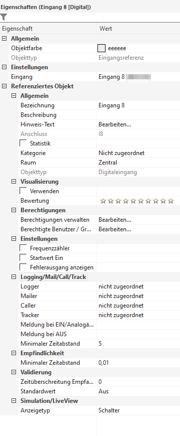

        Wie sehen alle Eigenschaften des DI‘s aus?
        • Viperdriver2000
          • 24.02.2021
          • 82
          ich hoffe du meinst das hier

            ich sage, die empfindlichkeit kann ruhig auf 0,25
            den eingang 8 kannst du zusammen mit dem Klingel Baustein an einen "oder" baustein hängen und den am "und" baustein auf i1 legen
            frage: wozu ist der tasterbaustein "klingel" ? triggerst du damit über den nfc die klingel wenn jemand dort das klingelsymbol nutzt?

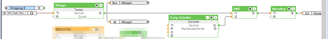

            kann ich nicht den "eingang 8" jetzt einfach auf den tr von klingel legen?
Name: 2021-08-19 19_55_21-Loxone Config.png
Ansichten: 507
Größe: 8,8 KB
            oder muss ich beide vorne mit nem oder machen?
            mach das überhaupt einen unterschied?
            Wenn ich das erst hinten "und" i1 lege verliere ich ja die notification und das blinken...wenn ich das richtig verstehe.

              Wenn Du den Eingang I8 parallel zum Eingang "NFC Code..." legst macht ein Impuls an I8 genau das, was der NFC auch macht.
              Der Eingang Tr ist bereits ODER verknüpft, ein ODER braucht es somit nicht.
              Wenn der Eingang I8 blinkt ist das aber ein Problem beim Eingang I8 und hat nichts mit dem Rest zu tun.
              Sofer der Eingang I8 immer noch blinkt, musst Du zuerst diesen Fehler ausfindig machen.

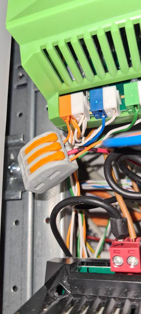

                      okay habe es nochmal geändert und an den miniserver direkt gemacht.
                      ist zwar nicht schön aber sollte dann so passen.

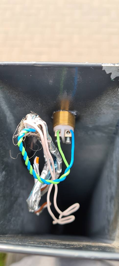

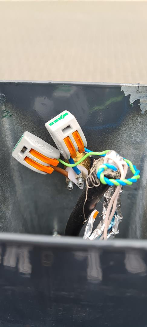

                      ich habe das am klingelknopf erstmal umgebaut. weil diese schrauben waren so gut wie gar nicht zu erreichen. habe kurzen draht ran gemacht und habe noch wago dazwischen. das ist einfacher.
                      vorher
Ansichten: 317
Größe: 81,2 KB
                      nachher
Ansichten: 328
Größe: 81,7 KB
                      habe dann kabel ab gehabt und es blinkte noch immer. sehr seltsam.

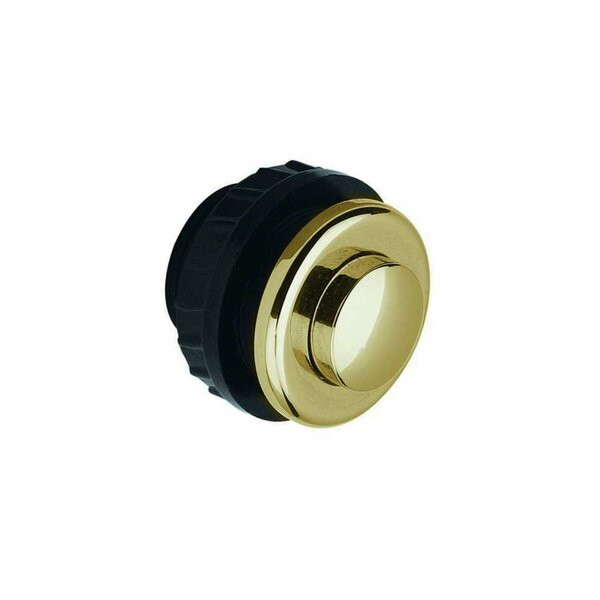

                      Was ist das für ein Klingel Knopf? Ist das ein einfacher Taster?
                      Ist der vielleicht schon älter?
                      so ein ganz einfacher knopf den man rein drückt.
                      sowas

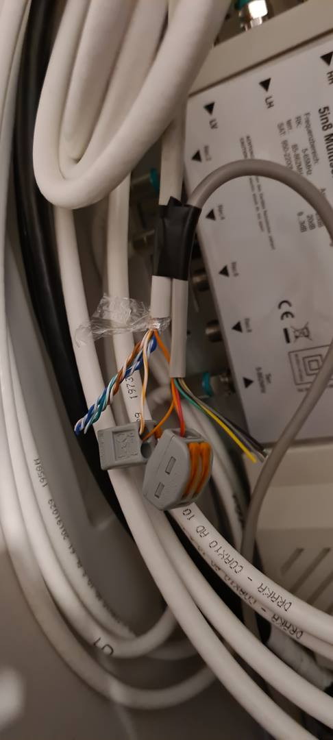

                      ich habe dann aber noch ein wenig geguckt und irgendwie war das alles komisch.
                      der Elektriker hatte da zur Klingel ein cat Kabel gelegt.
                      das hatte er unten im Keller auch schon auf ein patch Panel gemacht.
                      somit konnte ich rj45 anschließen.
                      habe also Kabel genommen eine Seite abgeschnitten und mit dem multimeter auf Widerstand gemessen welche adern das waren (soweit kann ich mit dem ding umgehen, naja war mehr trail & error, egal).
                      adern gefunden. leider sind die ja flexibel. bekomme ich so natürlich in keine klemme.
                      also mittels wago auf ein starres verlege Kabel gegangen wovon ich noch Reste hatte.
Ansichten: 321
Größe: 75,1 KB
                      die dann an den miniserver.
                      mein problem war das Netzwerk Kabel was ich zerschnitten habe. das scheint dezent einen an der Waffel zu haben.
                      habe jetzt ein anderes genommen und siehe da nix blinkt.
                      es ist wie ich es wollte.
                      im config tool blinkt nix mehr und wenn ich draußen drück dann klingelt es.
                      Danke für eure Hilfe!
