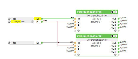

        • #5
          So, im Prinzip läuft alles, so wie ich es mir vorgestellt habe, aber:
          Es zählen beide Zähler munter die Leistung.
          Also egal, ob am Eingang Tr ein Signal anliegt oder nicht.
          Ich glaube ich habe die Funktion falsch verstanden.
          Wie kann ich es eurer Meinung nach konfigurieren, dass der Zähler nur dann zählt, wenn der jeweilige Tarif (HT oder NT) zur Verfügung steht?
          Klicke auf die Grafik für eine vergrößerte Ansicht  Name: HT-NT-Zähler_2.PNG Ansichten: 0 Größe: 20,2 KB ID: 317726
          Zuletzt geändert von Pollux; vor 4 Tagen.
          • #6
            Dazu fehlt auch die Logik!
            • #7
              Meinst Du damit einen UND Baustein? Eingänge mit Tarifsignal und S0 Impuls zusammengführt und dann auf den C Eingang vom Zähler?
              • #8
                Wenn alles nicht hilft, werde ich mit einen Wechelrelais den Impuls auf zwei Diigtaleingänge schalten .
                • #9
                  Entweder Tr oder C Eingang aber nicht beides!
                  Wo ist die Logik für die Tarifumschaltung?
                  Falls es ein fixer Zeittarif ist dann eine Zeitschaltuhr und UND Bausteine für den Zählereingang

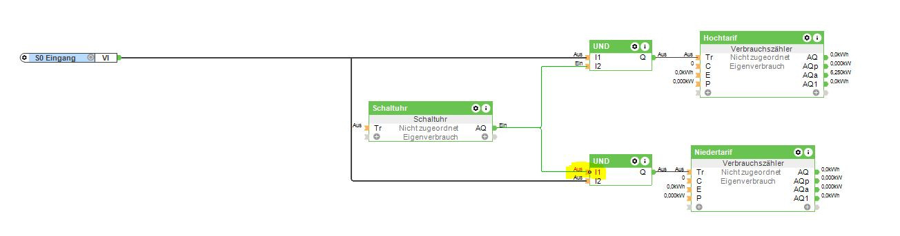

                      Klicke auf die Grafik für eine vergrößerte Ansicht  Name: Tarifschalter.JPG Ansichten: 0 Größe: 52,1 KB ID: 317738
                      Zuletzt geändert von AlexAn; vor 4 Tagen.

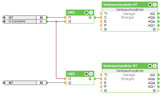

                        Hallo Alex,
                        doch, das Signal kann ich abgreifen. Mir steht ein Relais vom Rundsteuerempfänger (TRE) zur Verfügung. (Das war früher mal an der Steuerung unserer Heizung angeschlossen).
                        Das ist zwar 230V, aber ich habe es mittels Koppelrelais auf einen Digitaleingang gelegt.
                        Hab das jetzt so ertmal gelöst:
                        Klicke auf die Grafik für eine vergrößerte Ansicht  Name: HT-NT-Zähler_3.PNG Ansichten: 0 Größe: 20,2 KB ID: 317742
                        Wenn der UND Baustein irgenwie das ganze verfälschen sollte, werde ich das s0 Signal über einen Wechsler verteilen.
                        Die Steuerzeiten kenne ich zwar und es wäre mit einer Zeitschaltuhr auch prinzipiell möglich, aber ich habe festgestellt, das der TRE nicht immer genau schaltet. Sind schon mal 10 Minuten drin...

                        • #13
                          Den "Wechsler" hab ich mit einem negierten Eingang (gelb markiert) am UND für den Niedertarif gemacht!
                          Brauchst also nur einmal den Eingang ob Hochtarif ein ist oder nicht.
                          • #14
                            Hallo nachmals!
                            Also, grundsätzlich funktioniert das mit einen UND Baustein vor dem C Eingang des Zählers.
                            Ich werde aber wohl noch ein Wechsler Relais in den Schaltschrank bauen, welches dass das s0 Signal auf die jeweiligen Digitaleingänge der Extension schaltet.
                            Vielen Dank nochmal und beste Grüße,
