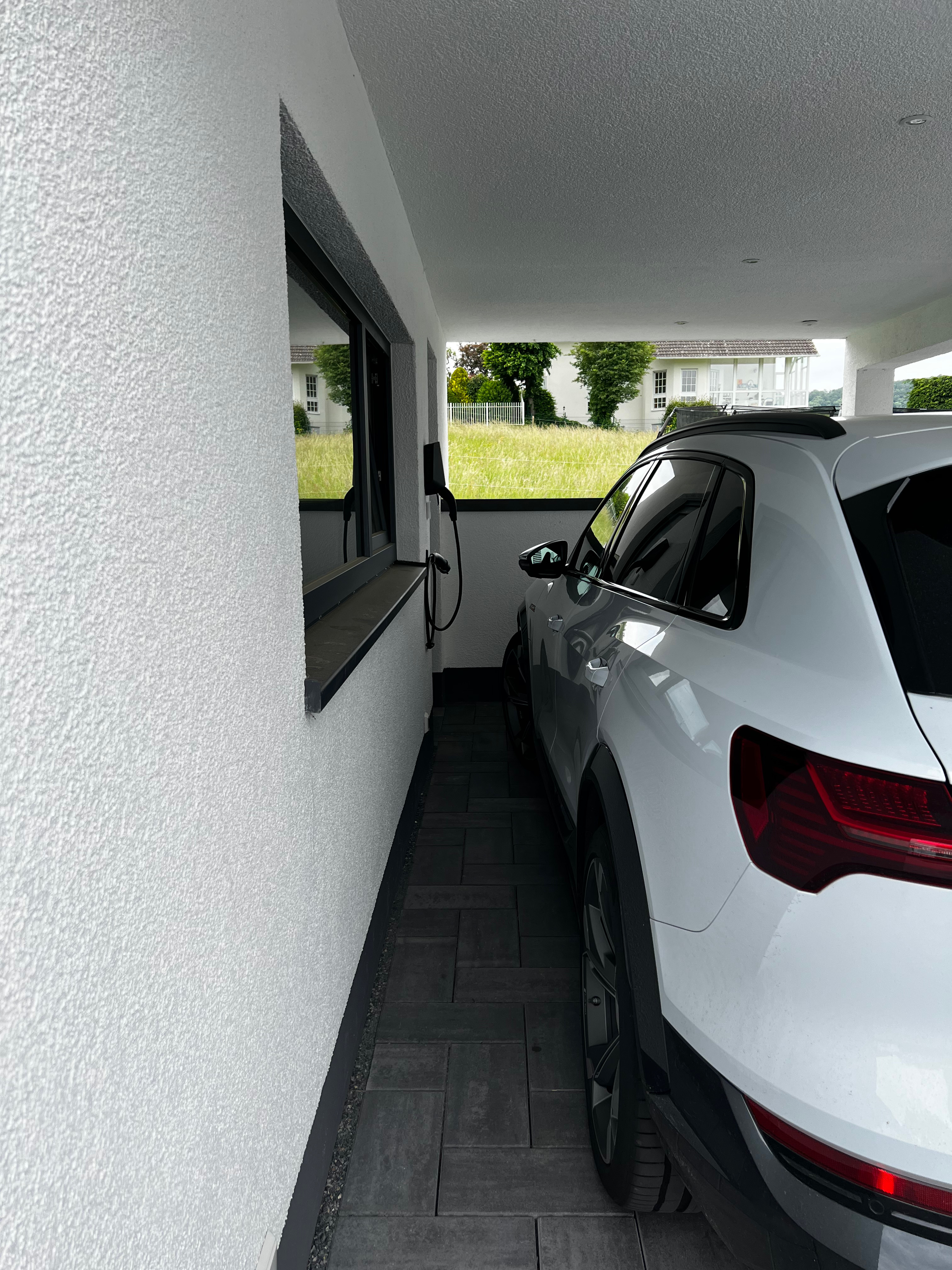

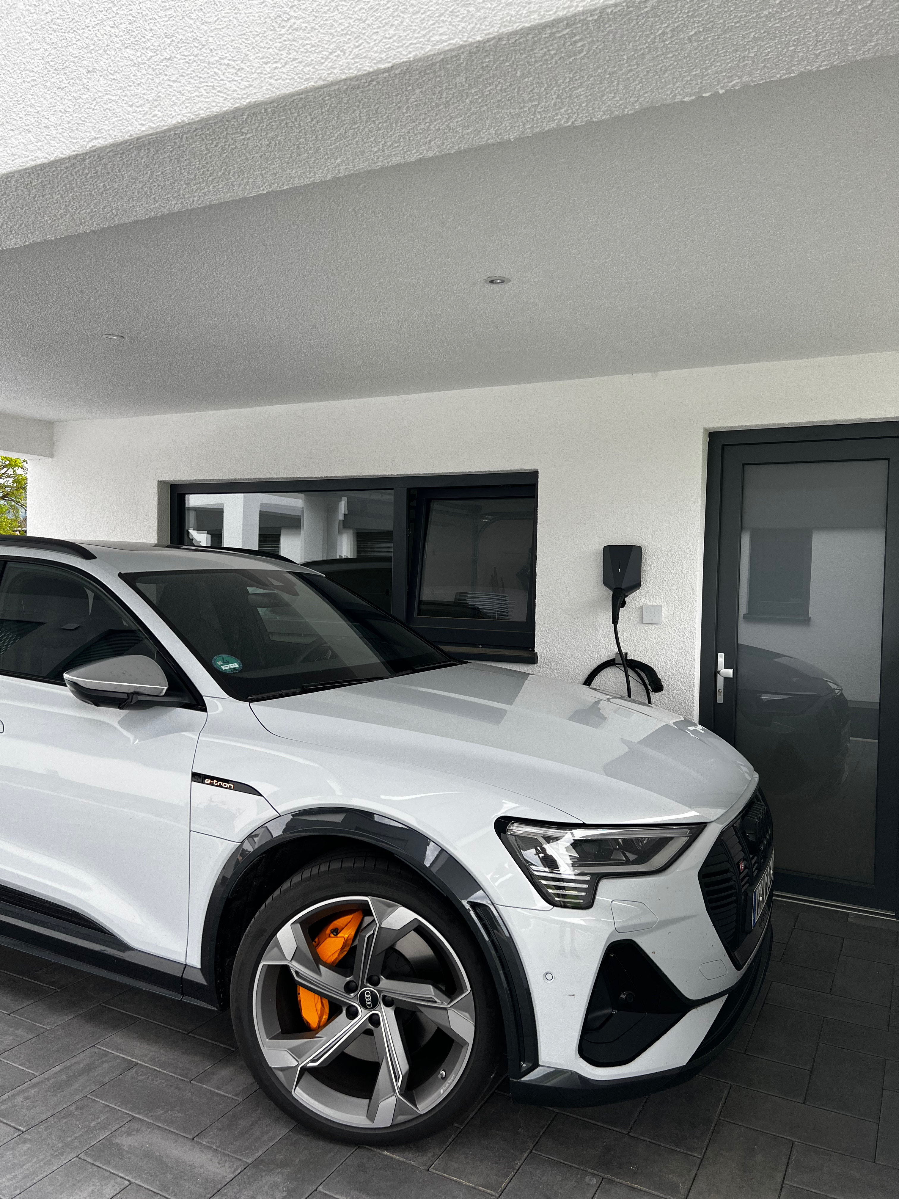

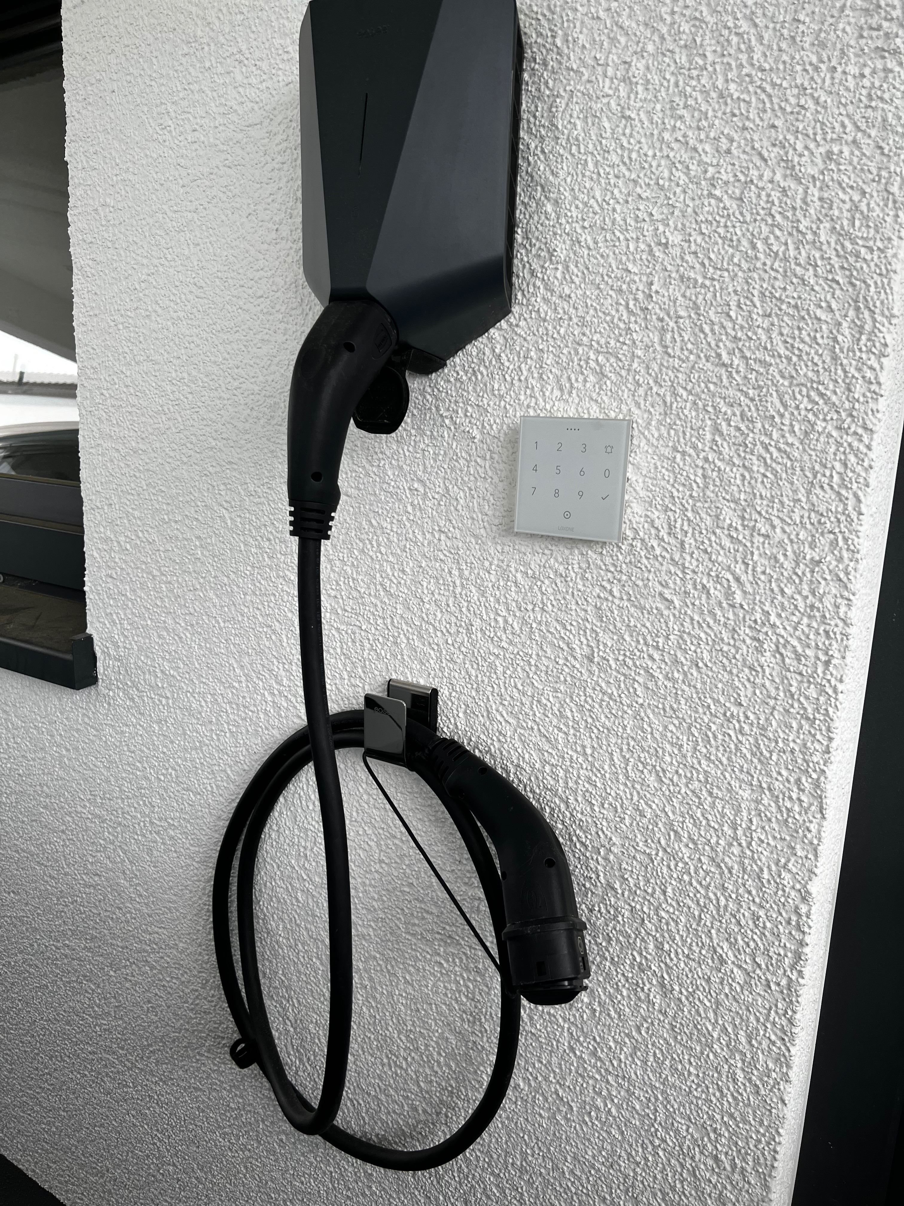

    Ich hab die Easee auch im Carport, inklusive U-Hook. Ist zwar ziemlich teuer für einen Haken, aber ich würde Ihn wieder kaufen, finde ihn sehr wertig.
    Anbei ein paar Fotos aus unserem Carport. Mein e-tron hat die Ladeklappe vorne links (und rechts), dass passt perfekt mit einem 1m Kabel - das war mir wichtig.
    Kann zwar beim nächsten E-Auto schon ganz anders sein, denn von vorne links bis hinten rechts gibts ja überall Ladeklappen, aber dann müsste halt doch ein längeres Kabel her.
    Klicke auf die Grafik für eine vergrößerte Ansicht  Name: IMG_4868.jpg Ansichten: 0 Größe: 3,49 MB ID: 348186 Klicke auf die Grafik für eine vergrößerte Ansicht  Name: IMG_4867.jpg Ansichten: 0 Größe: 2,79 MB ID: 348187 Klicke auf die Grafik für eine vergrößerte Ansicht  Name: IMG_4870.jpg Ansichten: 0 Größe: 2,65 MB ID: 348190
    Der U-Hook hängt bei mir auf 1,15 m (mittig) und die Box auf 1,55 m (mittig).

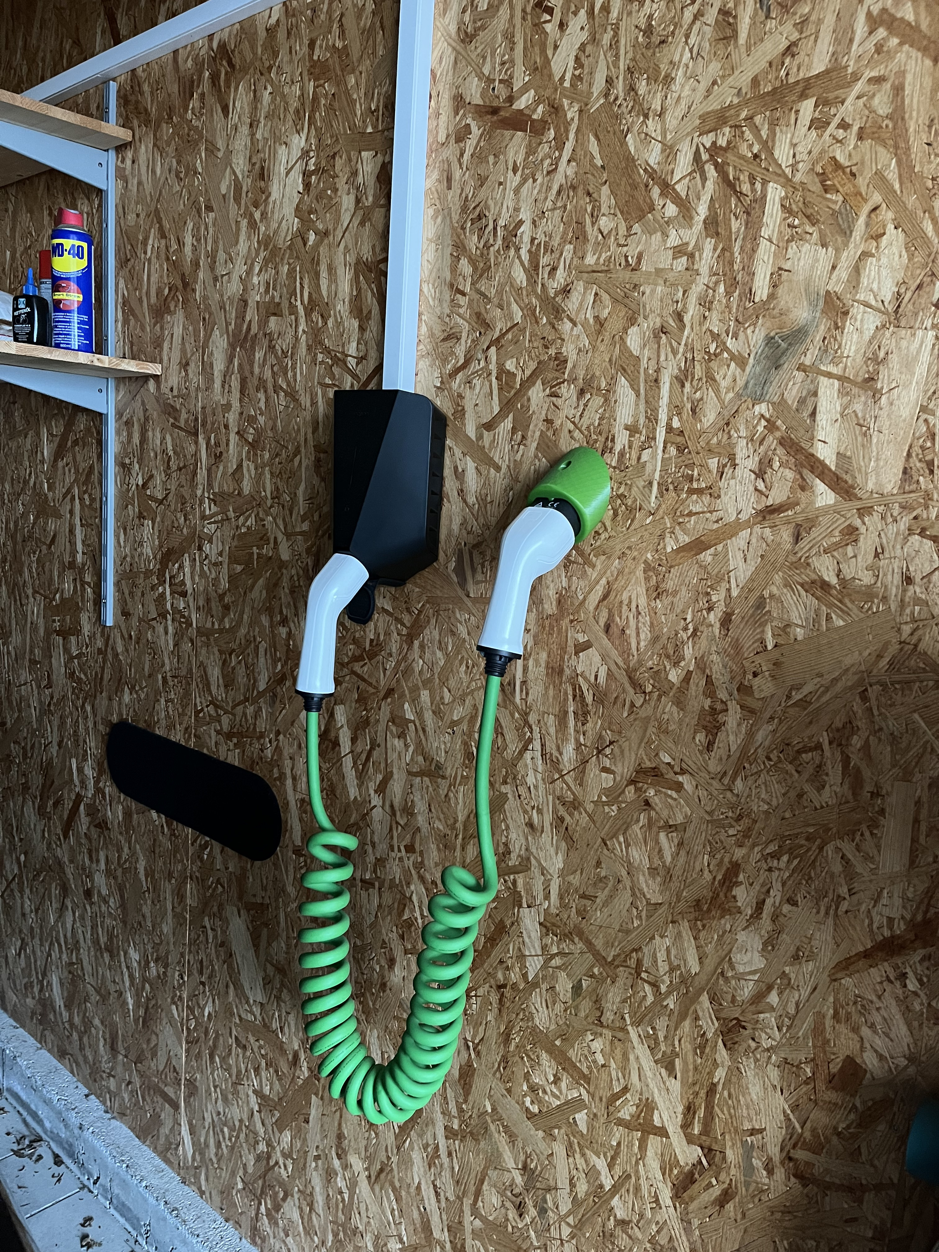

            mein zukünftiges Auto wird hinten rechts geladen.
            Daher habe ich mir ein Spiralkabel gekauft, damit nicht immer das Kabel während des Ladens auf dem Boden liegt.
            Die Unterkante der Wallbox ist bei ca. 1,38 m.
            Viele Grüße,
            Christian
