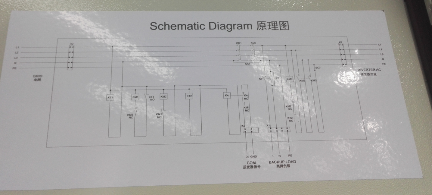

    Das ist die Backup-Box von innen:
    Klicke auf die Grafik für eine vergrößerte Ansicht  Name: huawei backup box.png Ansichten: 0 Größe: 1,05 MB ID: 350345
    und das Data Sheet:
    xyz-B1 dreiphasig Datenblatt-fuer-Huawei-Smart-Backup-Box-B1-Deutsch.pdf
    Obwohl ich mir auch sehr gut vorstellen kann, dass die Verzögerung auch durch den Huawei Wechselrichter kommt, der erst wieder eischalten muss.
    Ist aber ja auch wurscht... interessant wäre eine Idee entweder die
    -230V für 2 Sekunden oder so aufrecht zu erhalten oder
    -24VDC nach den Netzteilen mit einer Art Kondensator zu stützen, bis das NT wieder volle Leistung erbringt.
    Während der Umschaltung bleiben die LED der Netzteil z.B. an...
    Zuletzt geändert von simon_hh; 20.06.2022, 11:54.

      Ich dachte spontan an sowas: https://www.phoenixcontact.com/de-de...4dc60w-2905907
      Aber damit bekommst du 60W auf 24V aufgefangen, unterbrechungsfrei. Wirkungsgrad liegt bei rund 95%.

        Ich habe zwar (noch) keine PV/Akku-Insel bzw. keine Notstromlösung (Anschluss für Notstromaggregat inkl. Anschlussdose und Umschalter ist vorhanden, aber noch kein Aggregat), aber ich wollte generall vermeiden, dass nach einem kurzen Stromausfall der Loxone-Server bootet.
        Daher habe ich folgende 24VDC-USV im Einsatz: https://www.phoenixcontact.com/de-at...s24dc2-2866640
        In Kombination mit diesem Akku: https://www.phoenixcontact.com/de-at...dc13ah-2866417
        Ich habe derzeit aber nur den Miniserver inkl. aller Extensions auf dieser USV hängen - die Peripherie wie Touch, BWM und Co. hängen auf einem eigenen Netzgerät, da ich aufgrund fehlender 230V dann eh nichts schalten kann (eventuell hänge ich noch das elektrische Türschloss inkl. Fingerprint dazu, aber da dieses mit 12VDC läuft, würde ich noch einen DC/DC-Wandler benötigen).
        Wir hatten diesen Winter nach Sturmschäden schon mal einen Stromausfall von über 3 Stunden und der Miniserver ist dabei durchgelaufen. Vorwiegend geht es mir aber darum, dass bei einem kurzen Ausfall (oder auch bei bewusstem Aussichern im Schaltschrank) sämtliche Funktionen nach Spannungswiederkehr sofort vorhanden sind.
        In deinem Fall könntest du mit dem 1,3Ah-Akku alle deine Loxone-Komponenten bei 45W Leistungsaufnahme ca. 40 Min. am Laufen halten (inkl. FritzBox wird es nicht gehen, da du dann schon über den 2A Nennausgangsstrom bist).

                Das Problem mit der Umschaltbox ist dass die relativ schnell in den Überlastbereich kommt und wegschaltet!
                Mit der Hutschienen USV hat man zwar den 24V Kreis versorgt aber mir persönlich ist die Fritzbox, Loxberry, NAS, Fingerprint und Motor der Haustür auch noch wichtig.

                Ist bei mir mit E3DC genau so, sind sogar 5 Sekunden. Zwar habe ich dann alle 3 Phasen wieder das Problem ist wie bei dir das selbe.
                Ich habe mit dazu entschieden die 24V zu puffern über Batterie, und die kpl. EDV über eine 230V USV.
                Invest <200€
                Jetzt muss man sich als erstes die Frage stellen...
                Wie oft fällt der Strom pro Jahr auf, bei mir 0-2x, und muss man dafür so einen Aufwand betreiben?
