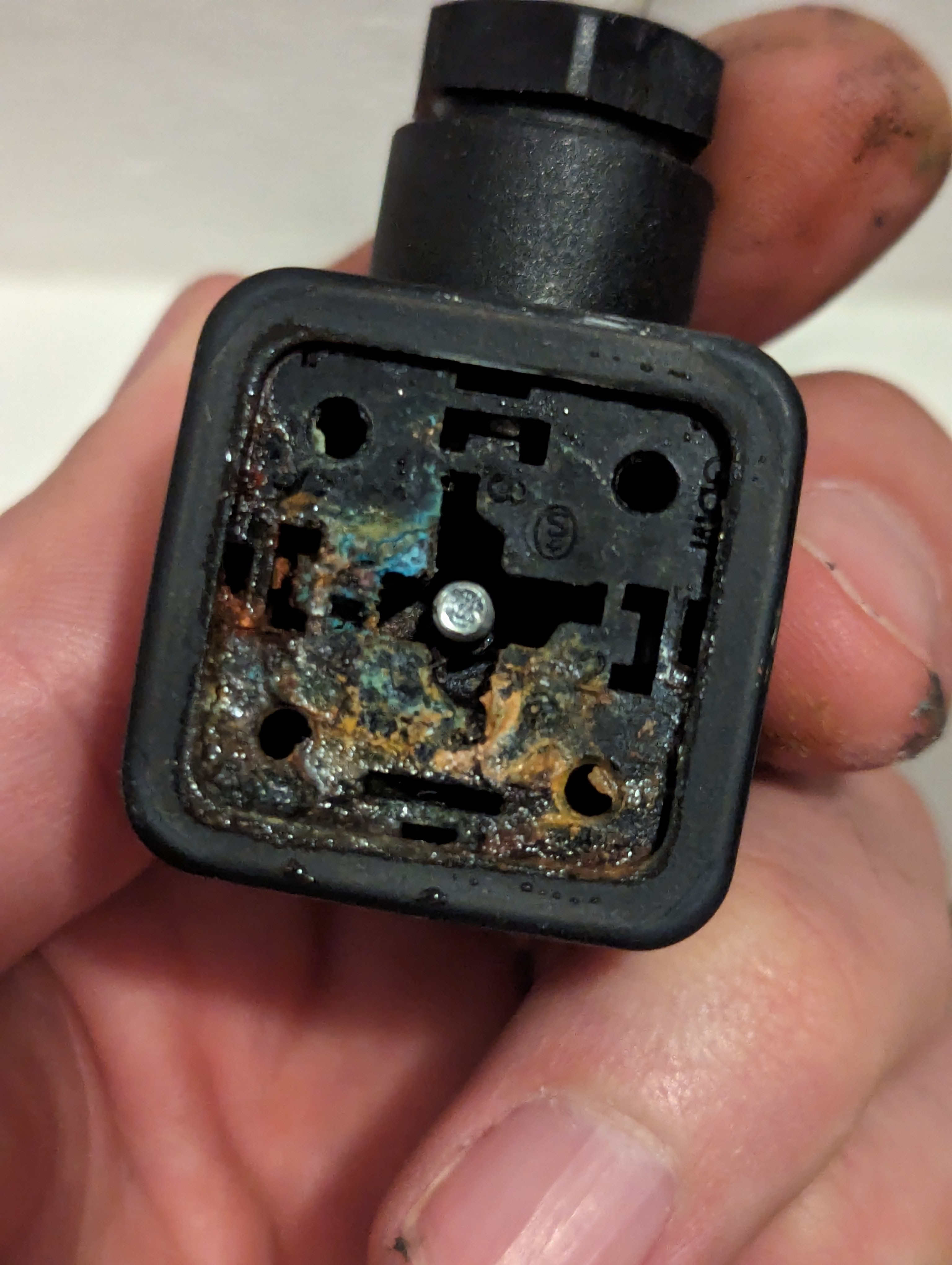

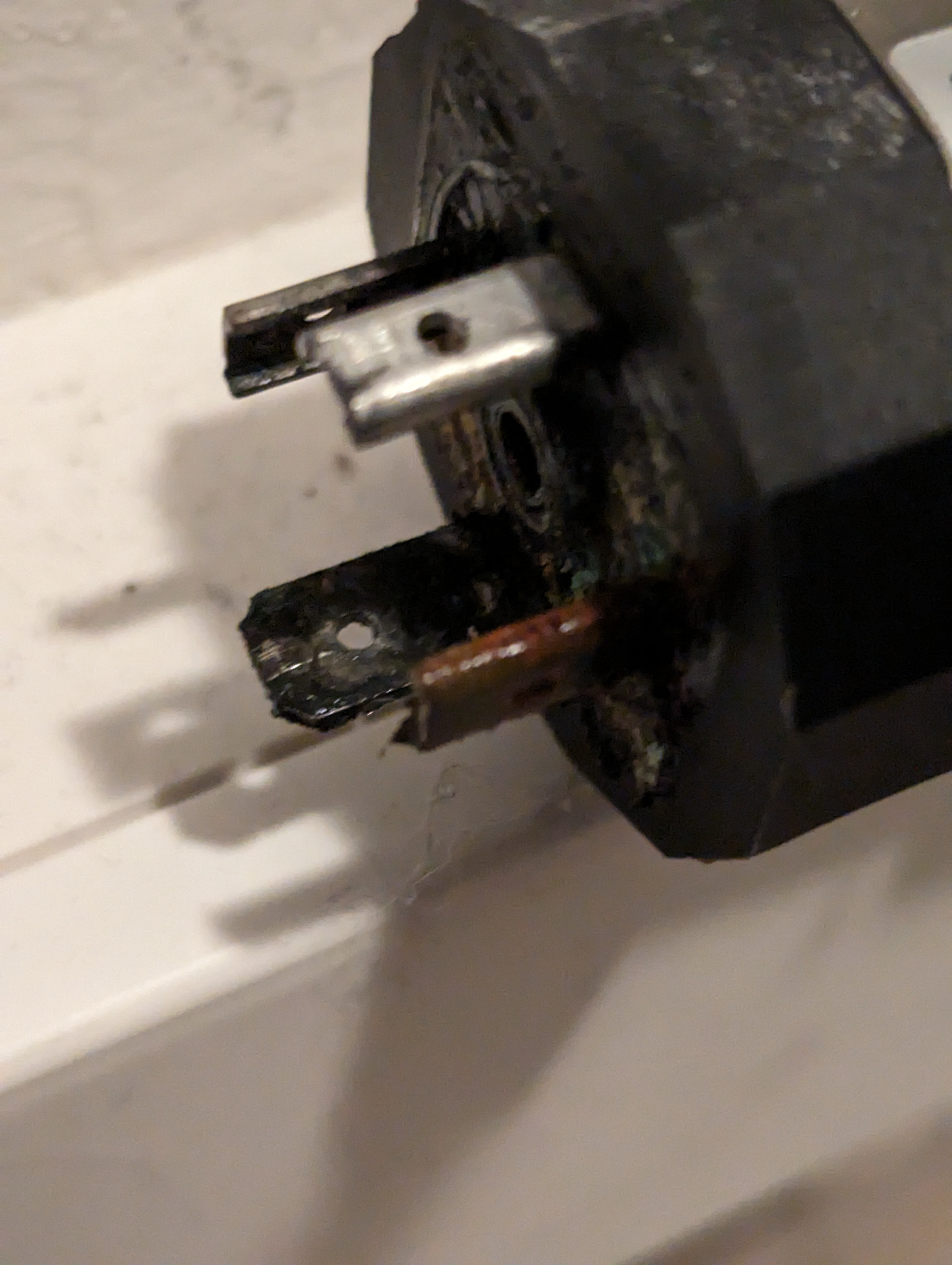

            der Sensor wurde mangels Installateur im Spätherbst 2023 eingebaut und nicht mehr beobachtet, da er ja erst wieder im Sommer benötigt wird. Scheinbar ist er im Dezember laut Statistik bereits ausgefallen. Mal sehen was die Reklamation beim Hersteller ergibt.
            Beim Tausch kommt definit jetzt auch ein Absperrhahn dazu.
            Hab da wohl ein Montagsmodell erwischt. Ansonsten macht er einen guten Eindruck
