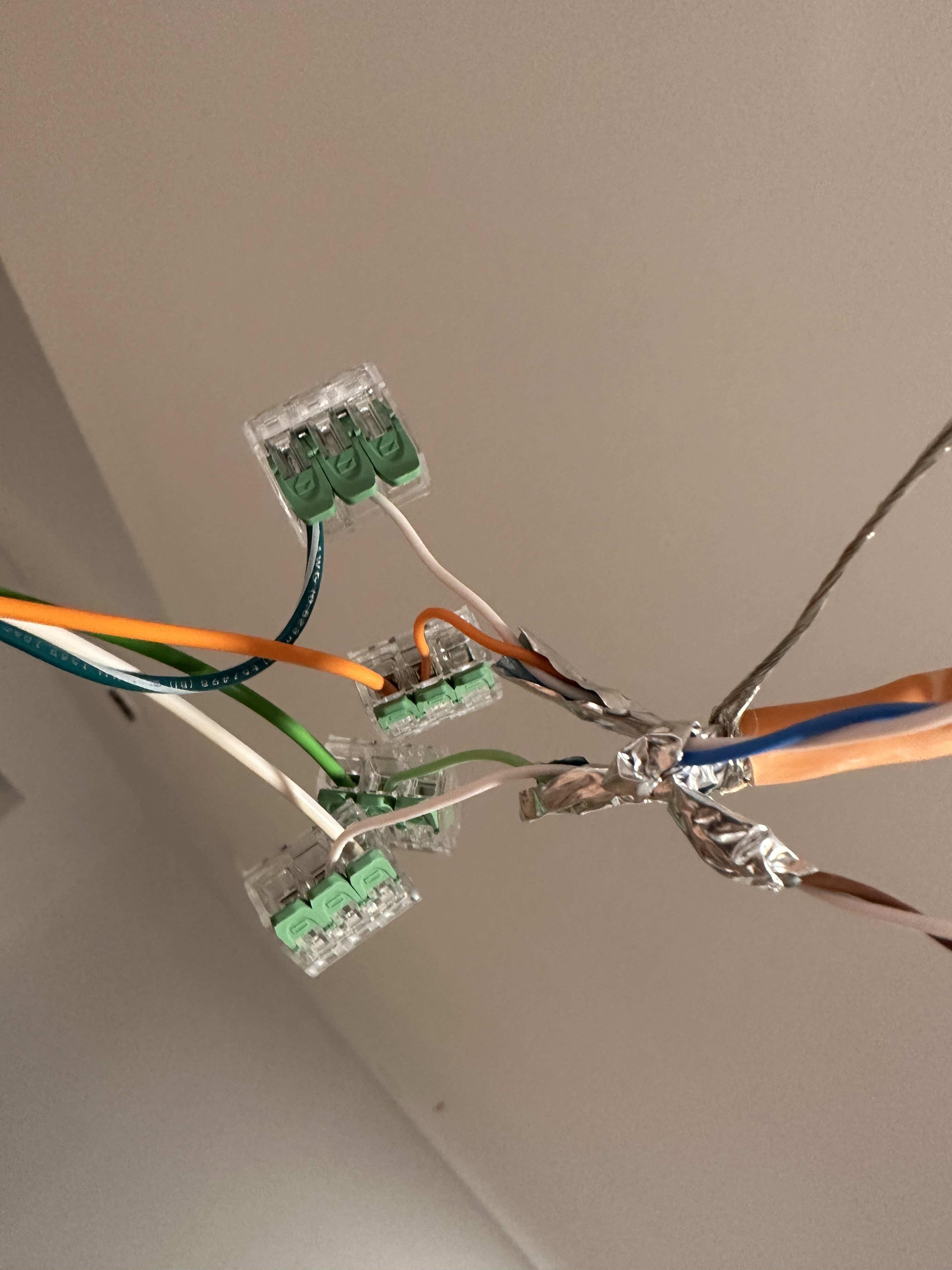

    Ist-Zustand:
    An jeder Stelle an die ein Präsenzmelder unterputz soll, liegt jeweils ein CAT7 Kabel vom Verteiler zum künftigen Präsenzmelder.
    CAT7 als Strang zu allen Schaltstellen (außer Rolloschalter).
    Loxone Miniserver​ Gen. 2 ist im Verteiler allerdings noch nicht angeschlossen (warte schon ewig auf den Elektriker).
    Ich habe gestern meine Präsenzmelder Deckeneinbau Tree bekommen.
    Diese würde ich gerne mit den CAT7 Kabel verbinden.
    Ich habe zwar folgende Doku bei Loxone gefunden, allerdings verstehe ich das ehrlich gesagt nicht so ganz:
      Wir empfehlen für eine Loxone Tree Installation das speziell dafür entwickelte Tree Cable zu verwenden! Das Tree Cable ist geeignet für alle Tree Produkte – egal ob Bewegungsmelder, Stellantrieb oder LED Spots: Mit dem Tree Cable können Sie alle Loxone Tree Produkte blitzschnell installieren und in Betrieb nehmen. zur Dokumentation   Hier finden Sie […]
    Ich habe hier die Spalte "PRÄSENZMELDER" beachtet und die Begriffe wie "PM" "VDD 1-Wire" sagen mir leider nichts.
    Ich habe am Präsenzmelder vier Kabel und am CAT7 vier Adernpaare?!
    Hat zufällig jemand ein Foto, wie die Präsenzmelder an ein CAT7 Kabel angeschlossen werden?
    Ich habe natürlich erst gegoogelt, aber entweder die falschen Suchbegriffe verwendet oder echt nichts gefunden.
    Das gleiche auch noch für den Miniserver​.
    Hier wird von den oben genannten Adern das mit dem Miniserver verbunden?
    Viele liebe Grüße,
    Olga

    Du brauchst nur 2 Paare.
    oranges Paar - 24 V DC
    grünes Paar - Tree

      https://www.loxone.com/dede/kb/praesenzmelder-tree/
      Hallo lieber Loxtom577​,
      vielen dank für die schnelle Rückmeldung.

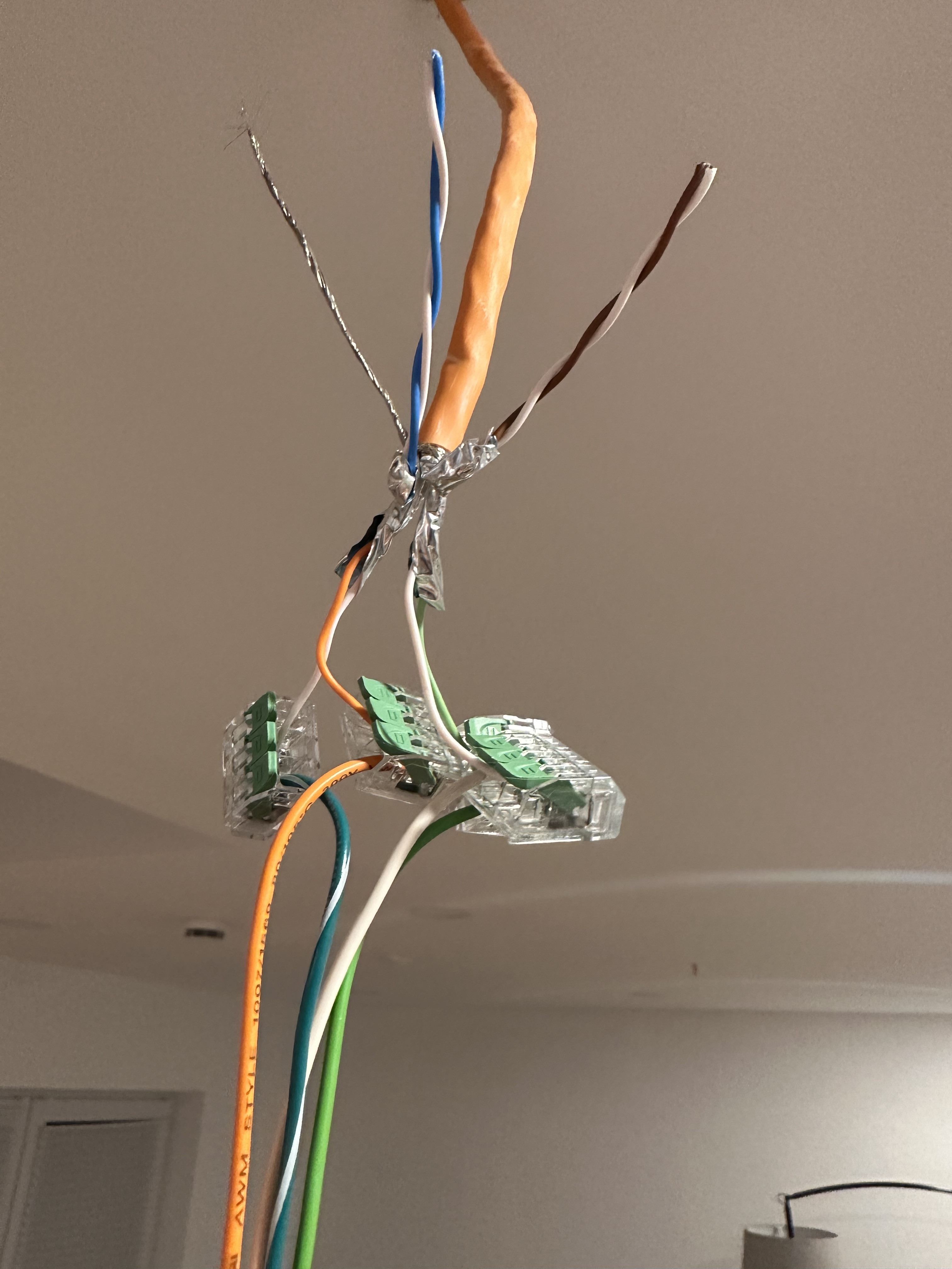

      Würde das dann so wie im Anhang passen?
      Olga
      • Loxtom577
        Loxtom577 kommentierte

      Vielen lieben Dank!
      Noch kurz eine Frage:
      in der Doku von Loxone steht unter der Spalte "PRÄSENZMELDER" sowas wie "PM" "VDD 1-Wire"
      https://www.loxone.com/dede/kb/verdr...it-kat7-kabel/
      brauch ich das nicht?
      Ich habe es jetzt folgend angeschlossen:
      grüne Ader CAT7 -> an grüne Ader vom Präsenzmelder
      grün-weiße Ader CAT7 -> an grün-weiße Ader vom Präsenzmelder
      orange Ader CAT7 -> an orange Ader vom Präsenzmelder
      orange/weiße Ader CAT7 -> an dunkel blau (oder türkis) ​/weiß Ader vom Präsenzmelder??
      Stimmt das wirklich so?
      Olga
      • Loxtom577
        Das stimmt wirklich.
        Die Spalte Präsenmelder in der Tabelle gilt für PM die NICHT über Tree angeschlossen werden. Dein Melder ist ein Tree-Gerät, da gilt die Spalte Tree.
