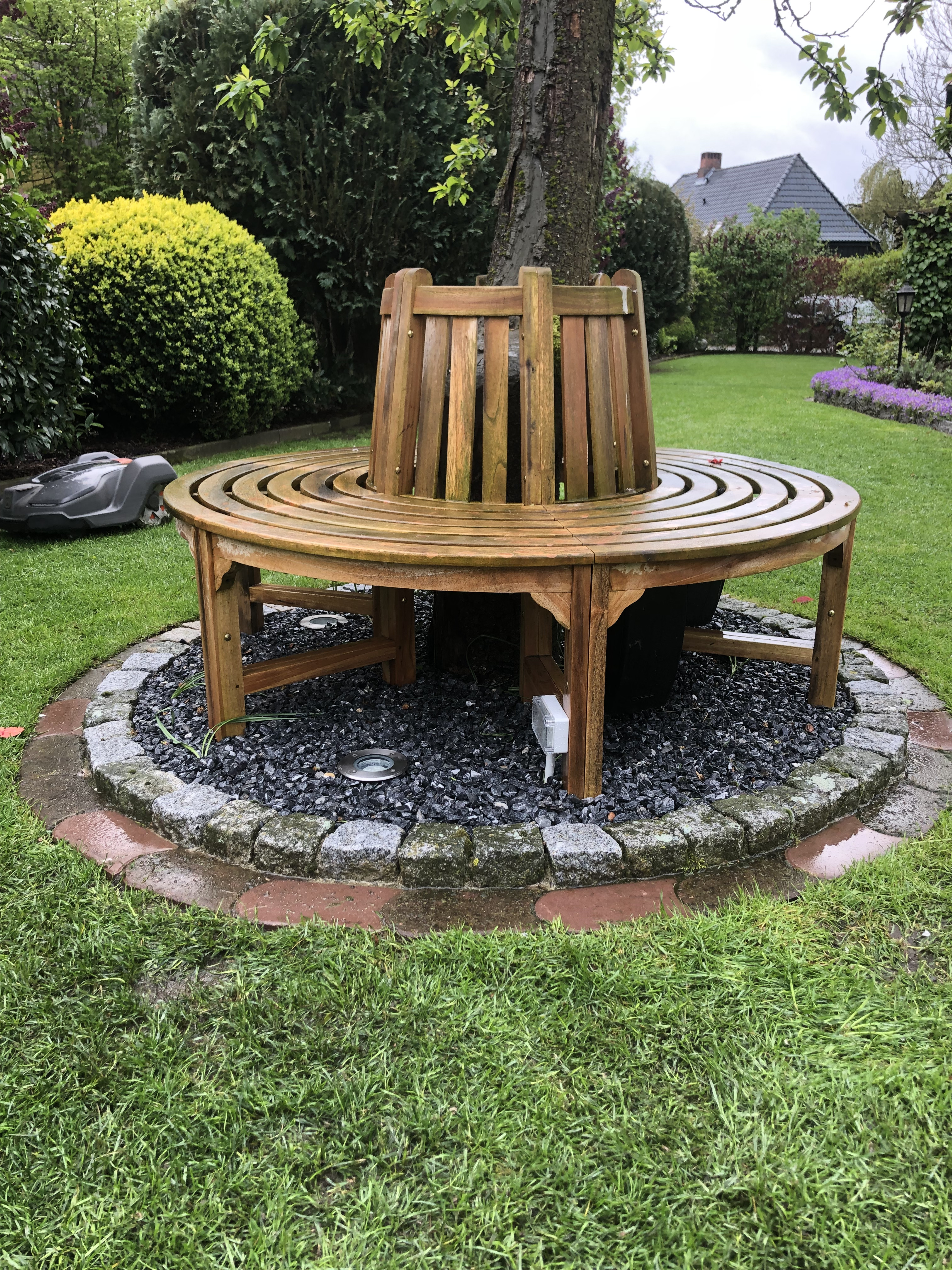

              Zitat von Chrissi
              Habe letzten Sommer die 360er in einem Garten installiert, das sind 100V Lautsprecher. Was anderes war von Bose nicht mehr lieferbar.
              Bei diesem Projekt hatten wir eine Stereo Extension im Gartenhaus mit einem CAT.7 Kabel eingebunden. Von der Stereo Extension sind wir mit einem DA Wandler auf den 100V Verstäker. Der Verstärker war ein Monoverstärker von Monacor. Bei Interesse kann ich den Typ mal raussuchen.
              In dem Garten haben wir 3 Stück entlang am Pool installiert, das ist ein richtig toller satter Klangteppich was die Lautsprecher da bringen.
Ansichten: 1150
Größe: 4,59 MB
              Läuft seit Jahren; lediglich XLR-Stecker dran wegen Feuchtigkeit

                Ja da hast du eine eine schöne Lösung gebaut. Welche Schutzklasse haben die Lautsprecher ? IP64? Allerdings hast du da jetzt auch 4 Stück installieren müssen, um einen 360 Grad Sound zu erhalten. Wobei sich das bei einem Baum ja auch nur so umsetzen lässt, da würde man mit einem Bose FreeSpace 360-P auch nichts ändern, wegen des Baums.
              • NilsG
                NilsG kommentierte
                Danke! Habe 2 solcher Bänke mit jeweisl 2 Lautsprechern; 1 Paar auf der Terrasse und 1 Paar bei/Rtg. Feuerschale.
                Ich brauche im Garten kein 360° Sound und auch nicht sooo viel Wumms; läuft zu 99% eh nur ChillOut mit normaler Lautstärke.
                Daher ja auch nur die kleinen Endstufen dahinter. Reicht für die Zwecke.
                IP?! Weiß nicht, müsste ich bei BOSE nachsehen. Sind aber auch Salzwasser-Gebiet-tauglich
