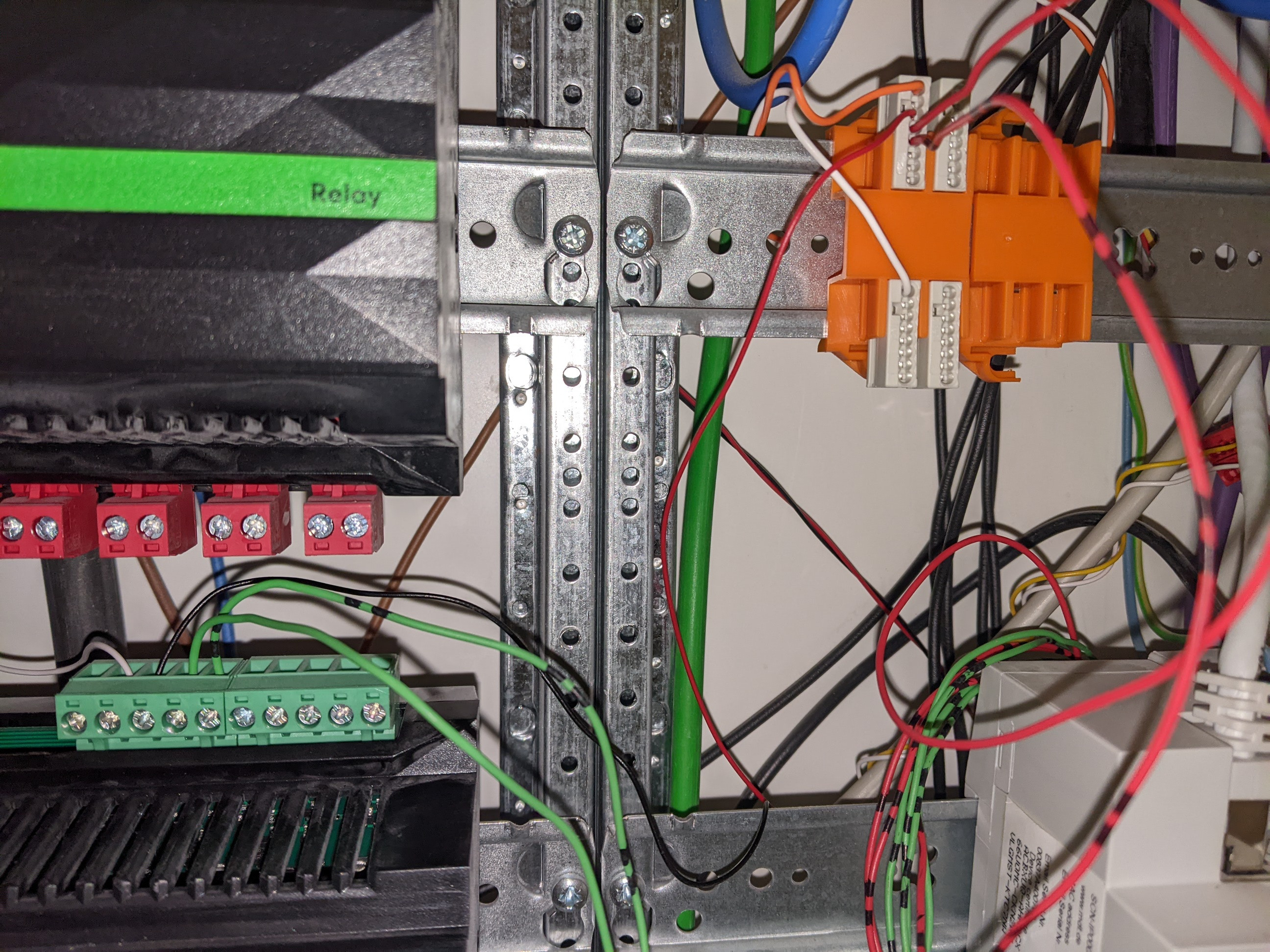

    Verkabelung der Digitaleingänge im Schaltschrank
    ich bin gerade dabei die Digitaleingänge anzuschließen
    ​​​​und bin mit meiner jetzigen Lösung noch sehr unzufrieden. In Summe sind das etwa 30 Digitaleingänge ( Fensterkontakte, Wassermelder usw.). Die führe ich hauptsächlich auf Dimmerextensions und den Miniserver. Dafür hat mir mein Elektriker einen Verbund aus 8er Wagos vorbereitet (siehe Bild). An den Wagos liegen die 24V an. Die Kabel für die Digitaleingänge führen an zwei Stellen in den Schaltschrank. Ich schließe gerade die Einzeladern an und führe immer eine Ader des Reedkontakts zu den 24V und die andere zum Digitaleingang der Dimmerextension. Das wird bei etwa 30 Kontakten aber ein totales Kuddelmuddel im Schaltschrank und sieht schon bei den wenigen sehr unaufgeräumt aus.
    Wie löst ihr das?
    Viele Grüße
    Rob

    ABN Schrank ?
    Wären Reihenklemmen nicht eine bessere Lösung ? Da könntest Du die 24V über Brücke(n) verteilen. Gibts bestimmt was passendes z.B. von Phoenix.
    Mein Eli hat nur die NYM Kabel auf Reihenklemmen gelegt, alles andere (Buse, Sensoren, etc) mitten in den Schrank. Im Nachhinein Riesen Kabelsalat.
    • Iksi
      • 1111
      Ich hatte bei mir auch die Steuerkabel direkt auf die DI's etc. Gelegt. War da auch nie mit zufrieden und habe dann ein paar Jahre später reihenklemmen nachgerüstet. War zwar recht viel Arbeit, hat sich aber wirklich gelohnt...
      • Jan W.
        • 30.08.2015
        • 1433
        Ich habe PRV8 und PRV4 und bin sehr zufrieden, weil man jede Ader deutlich nummerieren und in die Doku übernehmen kann, siehe https://loxwiki.atlassian.net/wiki/s...Rangierklemmen
        Es gibt auch mehrere Beiträge hier im Forum dazu.
