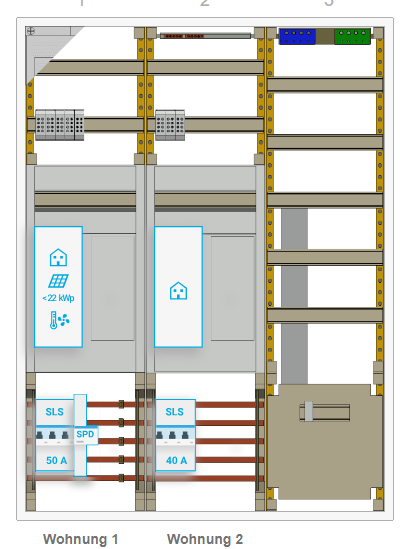

                Moin,
                Nochmal ein digitaler Zähler ist nicht gleichbedeutet mit einem EHZ. Es gibt auch digitale Zähler mit 3 Punktbefestigung.
                Beispiel 3 Punkt:
Ansichten: 343
Größe: 24,5 KB
                Bei welchem Netzbetreiber hast du denn deinen Anschluss?
                Wie ich schon gesagt habe, würde ich dir einen Hager Schrank empfehlen. Diesen kannst du unter https://www.hagerzplan.de/ mit dem Hager Tool "Planen"
Ansichten: 409
Größe: 39,6 KB
                Ich würde diesen Schrank nehmen. Er hat platz für 2 EHZ Zähler und reichlich Platz für Einbaugeräte.
                Zum Hausanschluss:
                • Du bekommt von dem Kabel in der Straße einen Abzweig (meist 4x35mm² oder 4x50mm² Alu), dieser wird (in der Regel) in deinem Hausanschlusskasten (HAK) auf ein TN-C-S Netz "umgewandelt". (Der PEN-Leiter von dem 4x35 wird zu einem PE und N-Leiter).
                • Vom HAK geht es dann meist mit 5x16 Kupfer zu dem Zählerschrank, hier ist unten Links eine Sammelschiene verbaut.
                • Auf diese kommt dein Überspannungschutzableiter und der SLS-Schalter. ​
                • Vom SLS Schalter geht es auf einen Zähler
                • Zähler auf 5 pol. Klemmblock
                Hier ein Beispiel für 4x EHZ Zähler:
Ansichten: 347
Größe: 39,2 KB
                Gruß​
