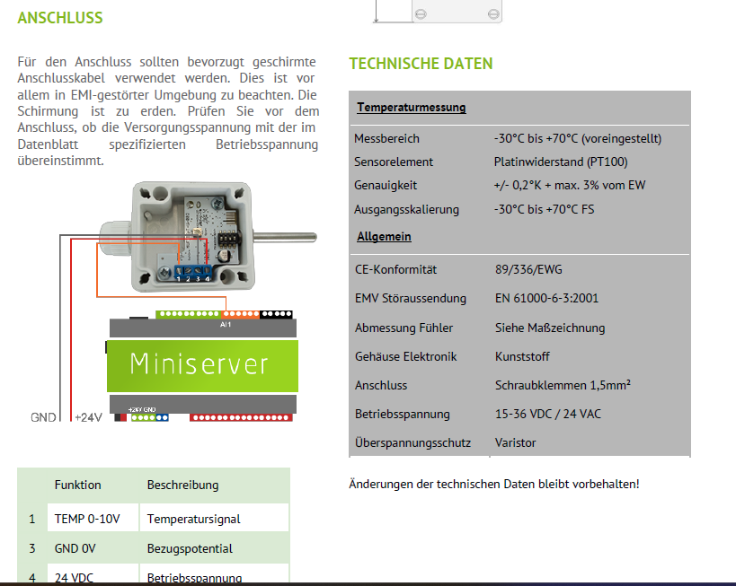

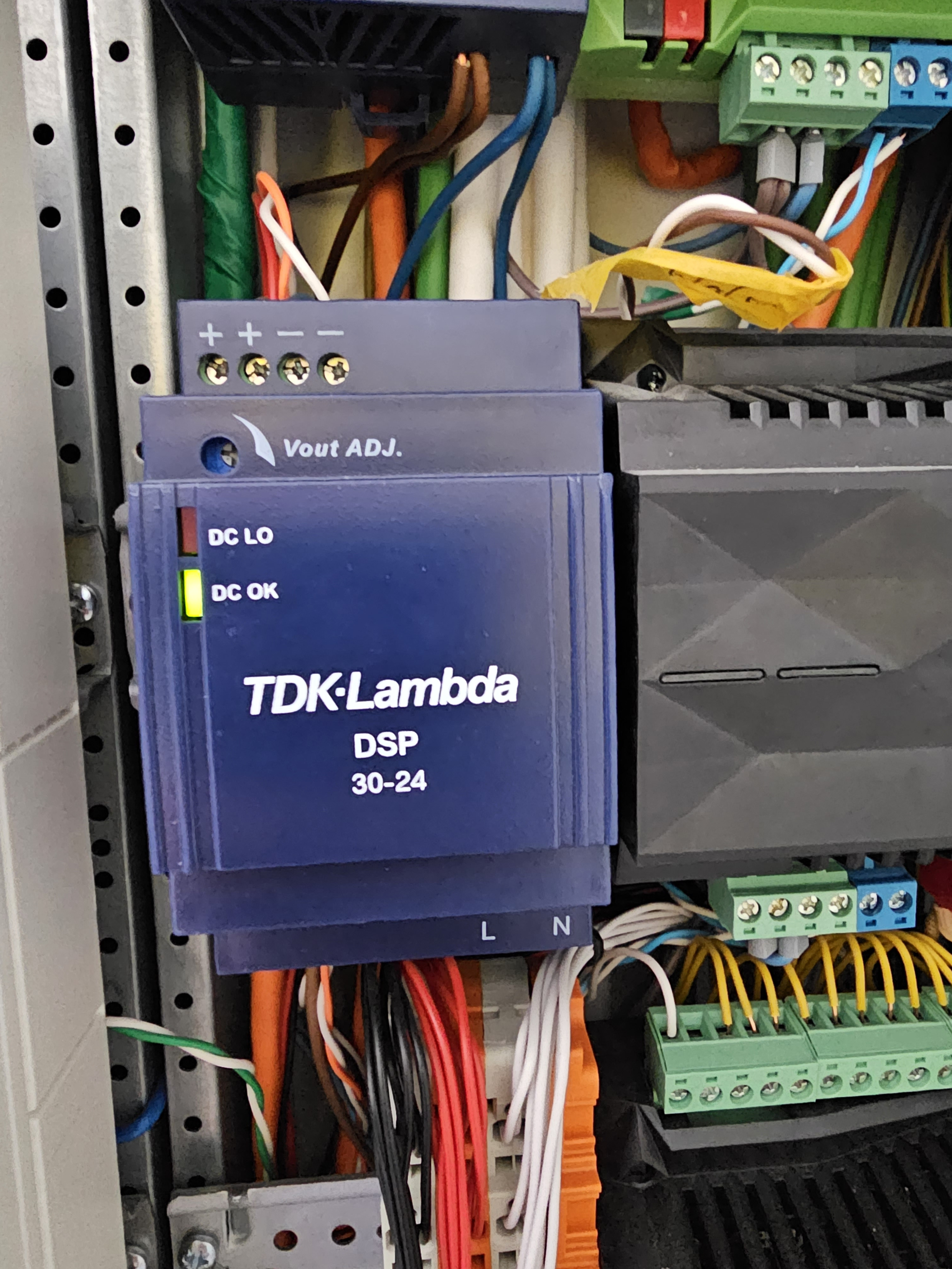

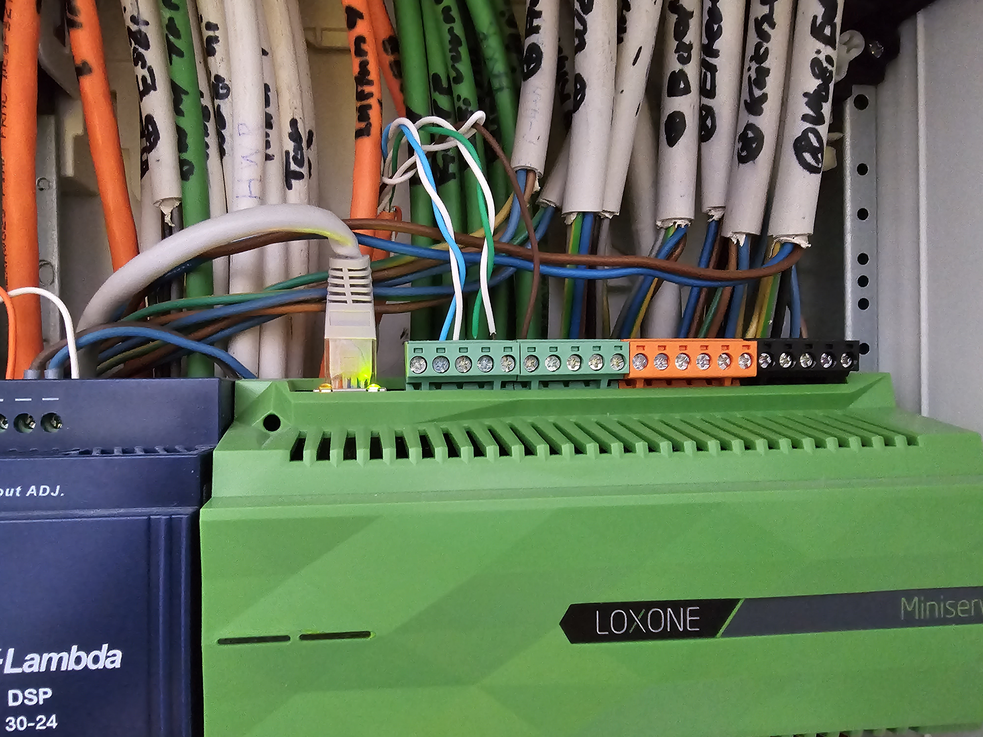

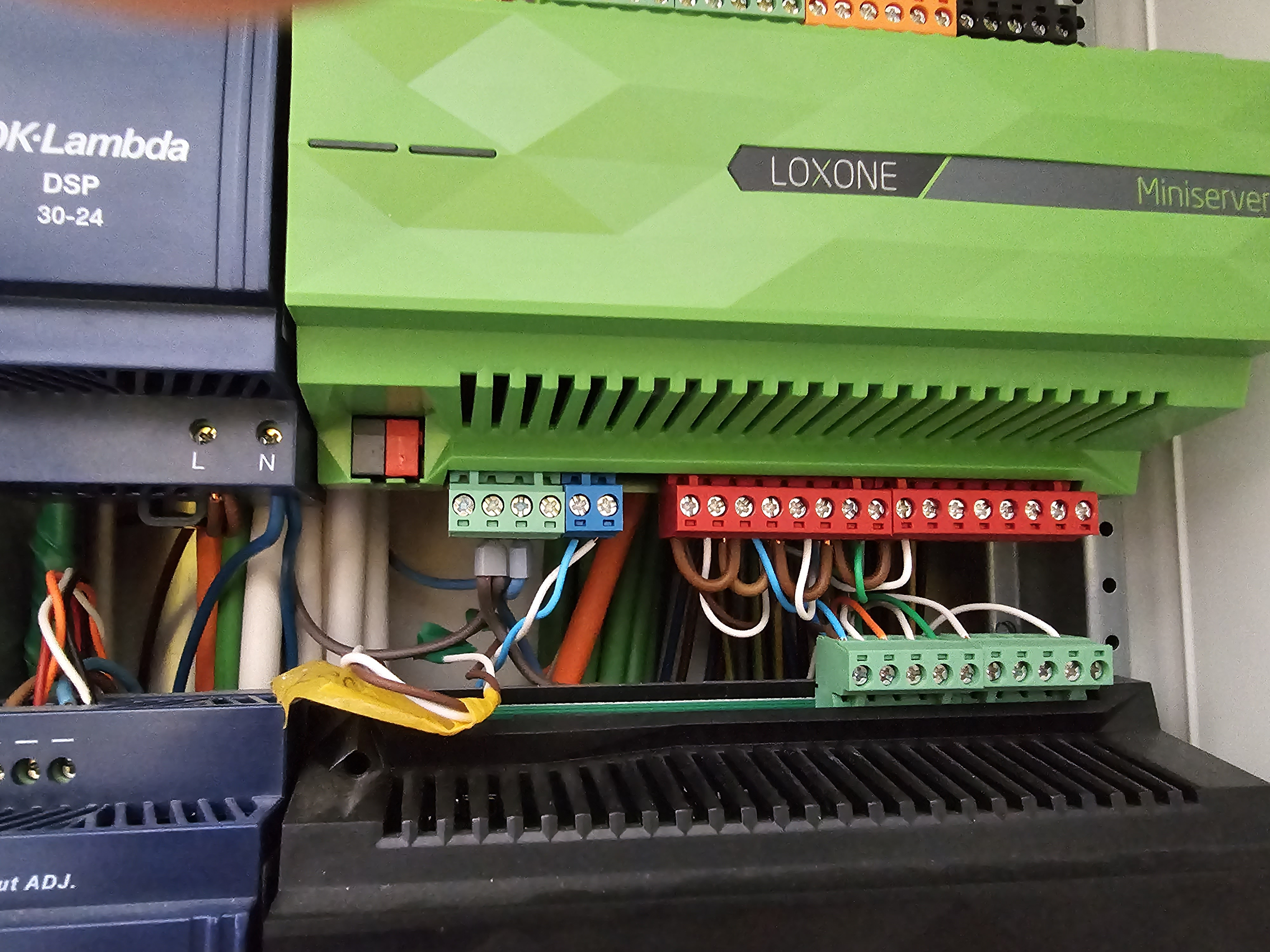

    Temperaturfühler Außen mit Messumformer von Loxone
    ich möchten den o. g. Temperaturfühler verkabeln. Da stelle ich mir die Frage, ob ich alles richtig verstanden haben. Das Temperatursignal muss am Mini Server an A/1. Ich bin mir unschlüssig, wo ich GND und +24 V anklemmen soll. Es bestünde die Möglichkeit direkt am Miniserver, weil dort noch ein Anschluss frei ist oder an dem TDK Netzteil, dort ist auch noch ein Steckplatz frei. Wo macht es am meisten Sinn?
    Ich würde mich über eure Antworten sehr freuen.
Name: Screenshot 2023-10-06 131151.png
