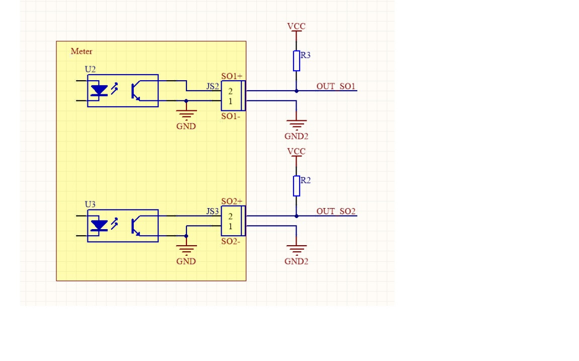

    Ich habe in meinem Hauptverteiler seit kurzem einen S0-Zähler von B+G verbaut. Es ist der Zweirichtungszähler DS100-009. Nachdem ich vor wenigen Tagen meine Loxon Steuerung in Betrieb genommen habe, stehe ich vor einem kleinen Problem. die 2 Eltako 3-Phasen Zähler sowie 3 1-Phasen Zähler wurden anstandslos eingebunden und liefern wie gewohnt sauber ab. Bei B+G DS100-09 bekomme ich leider auf S0-1 als auch S0-2 (1xl Import, 1x Export) die Signale absolut Syncron. Das bedeutet, egal ob Import oder Export, beide Schnittstllen leifern Impulse. Bei der Messung ist mir aufgefallen, dass jener Zähler bei dem die LAst vorhanden ist deutlich stärkere Signale hat.
    Nach Rücksprache mit B+G wurde mir mitgeteilt dass ich einen Pull-Down Widerstand - wie in der Anleitunng dargestellt, einbauen (lassen) muss.

    Anschluss Schemata des B+G DS100-009:
    Klicke auf die Grafik für eine vergrößerte Ansicht  Name: Anschluss BG DS100-009.jpg Ansichten: 0 Größe: 103,2 KB ID: 428950
    Angeschlossen ist der GND mit den 24V vom Nano IO Air, am out S0 hängt der digitale Eingang vom Nano drauf.
    Antwort vom B+G Support:
    das wundert mich etwas, da durch Einsatz des Pulldown Widerstands der S0 Ausgang wie gewünscht arbeiten würde. Technisch sollte Ihr Elektriker dies auch ohne weiteres Umsetzen können, da die Dauerspannung (24V+) und die Rückleitung (S0 out) für den digitalen Eingang laut Ihrer Ausführung vorhanden sind.

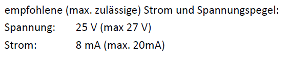

      Aus dem Bedienungshandbuch:
Ansichten: 184
Größe: 18,2 KB
      mehr kann ich leider nicht finden Der Nono IO Air liefert 24 Volt, max 1Watt

        Noch ein Bild/Anschlußplan vom S0-Zähler
Ansichten: 212
Größe: 42,0 KB
        Am S0-1 + und S0-2+ fahre ich mit der 24 Volt Spannung drauf, die beiden SO-Minus gehen auf die digitalen Eingänge I1 und I2 des Nano IO Air.
