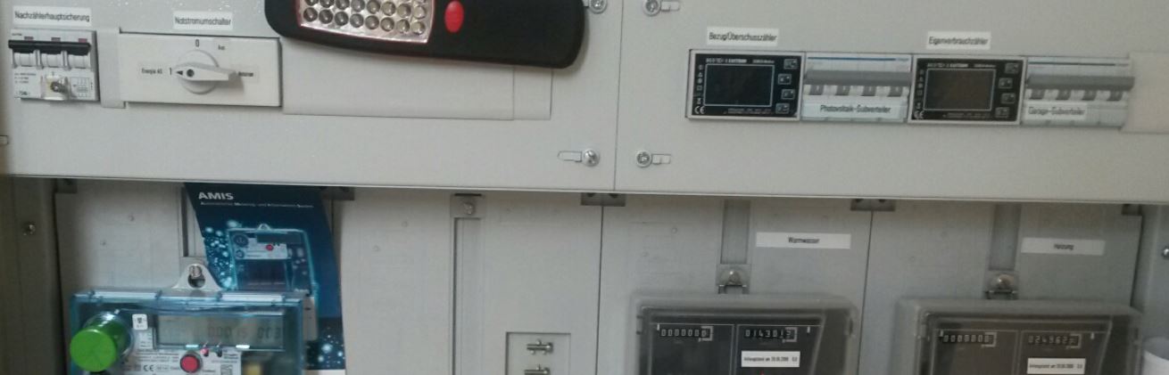

        • 4401
        Hallo Matti,
        der SDM630 hat 100A Grenzstrom also sollte das kein Problem sein.
        Anbei mein Zählerkasten:
        EVU Zähler - Nachzählerhauptsicherung - Notstromumschalter - Bezug/Überschusszähler - Abzweig PV Anlage - Eigenverbrauchszähler - Verteilung
        Ganz wichtig die PV Anlage soll vor dem Eigenverbrauchszähler einspeisen der Rest ist dann die Arbeit vom Miniserver.
        Die SDM630 kann ich also über den Tarifautomaten (Nachzählerhauptsicherung) oder den Notstromumschalter ausschalten.
        PV Anlage messe ich über einen S0 Zähler und den Fronius WR frage ich zusätzlich über Netzwerk ab.

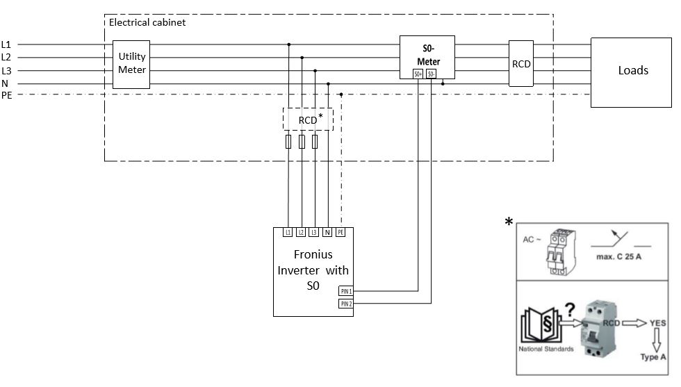

        Bei mir sollte es wie in meinem Anhang ausschauen, sollte eigentlich doch so funktionieren - oder?
        Matthias
        • Matti
          • 265
          Hier mein Anhang
          Matthias

            Welchen Wechselrichter hast du?
            Deine Variante wird auch gehen aber man muss sich halt mit Formeln helfen damit man alle Werte nach Wunsch bekommt.
            2.Nachteil ist das man die Ströme vom Eigenverbrauch am Zähler untertags nicht mehr zu gebrauchen sind.(ist nur noch die Summe)

                Bei SMA ist es OKAY aber bei Fronius würde ich den Zähler in den Verbrauchzweig geben damit alles im Solarweb ist. (S0 vom SDM630 geht bei mir zum WR)
                Mach dir aber zu Sicherheit noch die Simulation am Energiemonitor ob der auch richtig rechnet mit dem Bezug/Überschusszähler (Parameter A!!!)
