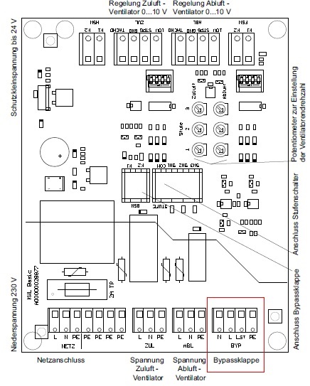

    bei den aktuellen Temperaturen muss ich mir für morgens und abends derzeit immer einen Merkzettel schreiben um den ByPass meiner Wohnraumbelüftung wieder ein- und auszuschalten. Da ich langsam zu faul werde und auch manchmal vergesslich :-), würde ich diese Arbeit gerne der Loxone übergeben.
    Bei einer Außentemperatur von X soll der ByPass eingeschalten werden, sodass keine Luft mehr von außen angesogen wird.
    Mir fehlt leider nur der Plan wie ich das ganze Ein- und Ausgangsseitig bei der Loxone und der Wohnraumbelüftung verklemmen. Ich hoffe ihr könnt mir hier weiterhelfen. Anbei der Schaltplan der Wohnraumbelüftung.

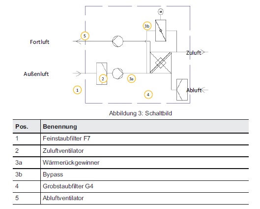

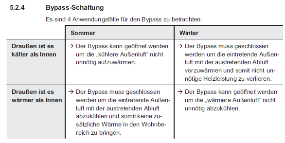

      Und lese auch mal die Funktionsweise des ByPass nach. Ich kenne deine Anlage nicht, aber "sodass keine Luft mehr von außen angesogen wird" klingt etwas komisch. Erstens würde dann keine Frischluft mehr in Haus kommen, und zweitens ist das typische vorgehen eher das der ByPass die Lust am Wärmetauscher vorbeileitet. Das ganze macht man dann Nachts wenn es draußen kühler ist um diese kühle Luft nicht vorzuwärmen sondern direkt ins Haus zu bringen.
        Hallo Miqa,
        du hast recht. Hier hatte ich ein vollkommen falsches Verständnis. Komisch nur, dass der Installateur mir das so erklärt hat. Das bestätigt nur leider wieder meine Einschätzung, dass dieser wirklich nicht viel von der Anlage verstanden hatte.
        Ich habe anbei mal den Schaltplan und die Anwendungsfälle des Bypass aus der Betriebsanleitung angefügt.

                Die Markierung in der Platinenansicht aus dem ersten Beitrag zeigt meines Erachtens nach den Anschluss für den ByPass Motor, aber keine Möglichkeit diesen von Extern zu steuern. Da muss es doch noch mehr unterlagen geben.

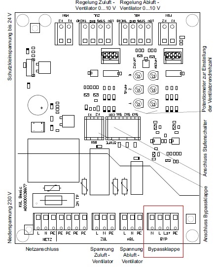

                  Also da wo Anschluss Beipassklappe auf dem Plan steht würde ich behaupten ist der Schalter dran und unten, das rot eingerahmte ist der Anschluss (230V) der Beipassklappe.
                  Da ja daneben auch der Anschluss des Potentiometers des Lüfters ist und nicht der Anschluss des Lüfters selbst, der ist ebenfalls unten neben dem roten Kasten.
                  Ich würde meinen zwischen K1 und K2 ist der Schalter für die Beipassklappe.

                    Mmh. Das Ding in der Mitte hatte ich jetzt nicht als Anschlussklemme erkannt. Aber wenn da eine ist, dann wird es die sein.

                        Mittlerweile ist mir nun auch klar, dass der Bypass-Betrieb nur Sinn macht, wenn es draußen kälter ist als drin. Ein Ausschalten ist kontraproduktiv, weil dies auch den Sinn der WRB widerspricht.

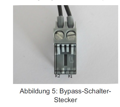

                        Unabhängig davon plane ich noch immer den Schalter an die Hausautomatisierung zu klemmen. Wie von PeterChrisben schon geschrieben, ist hier der Anschluss des Schalter bei K1 und K2 auf dem Schaltplan wohl ersichtlich. Ich hatte dazu das Bild anbei auch gefunden.
                        Kann ich die 2 abgehenden Kabel von dem Stecker jetzt direkt an die Loxone anschließen? Wenn ja, wie und wo?

                          Ich bin immer noch nicht sicher ob du an diesem beiden Drähten aktuell einfach nur einen Taster/Schalter angeschlossen hast, da ich im Thread keine eindeutige Aussage dazu finden kann. Wenn das aber so ist, kannst du die beiden Drähte einfach auf ein Relais vom Miniserver legen. Beispielsweise Q1 (die beiden linken Klemmen im roten Klemmblock)
