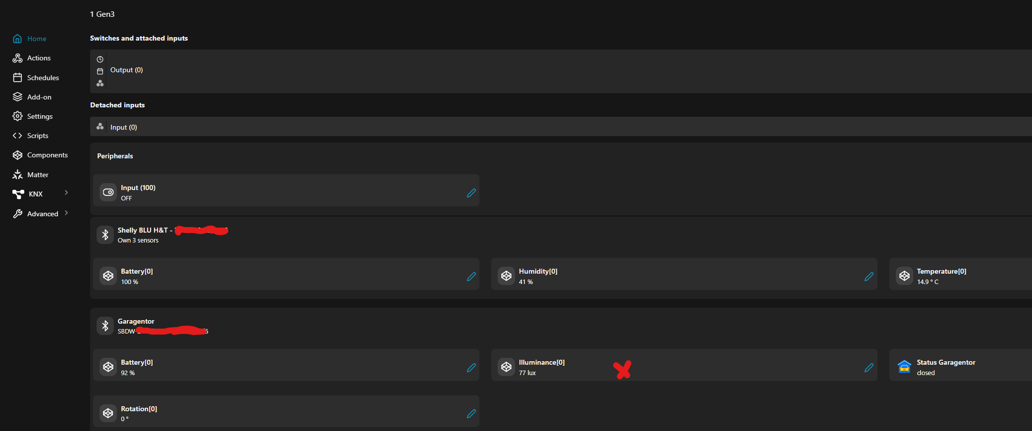

Deshalb will ich an der Westseite noch einen weiteren Sensor für die Sonneneinstrahlung montieren und dann zur Berechnung „Sonne scheint“ je nach Sonnenschein auf diesen Wert umschalten.
Hat jemand ein ähnliches Konstrukt oder könnt ihr einen Sensor dafür empfehlen? Der sollte einfach in Loxone zu integrieren sein und mir die Helligkeit in LUX ausgeben. Loxberry etc habe ich nicht…
