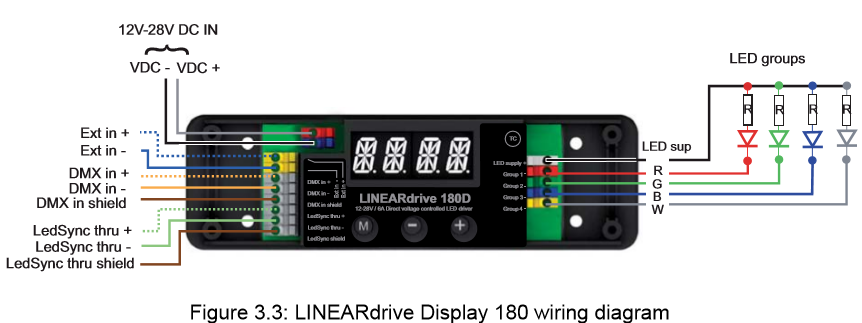

    Moin, kurze Frage:
    Wie muss ich das DMX Signal bei mehreren eldoled Treibern anschließen?
    Ich nutze eldoled 180D
    Erster Treiber ist klar:
    Von der DMX Extension auf den ersten eldoled und dann auf die DMX+ und DMX- Eingänge.
    Wie verbinde ich den zweiten Treiber?
    Laut Anleitung Seite 21 (http://docs-europe.electrocomponents...6b80e29fd3.pdf) von "LedSync thru +" und "LedSync thru -" des ersten Treibers zum nächsten DMX+ und DMX- Eingang des zweiten eldoled Treibers.
    Oder einfach in Reihe an beide eldoled den DMX+ und DMX- Eingang? Also DMX Extension -> DMX+ eldoled1 Eingang ->DMX+ eldoled2 Eingang, etc.

    Dann noch zwei Fragen:
    Muss ich am letzten Treiber den DMX Bus terminieren oder macht das der eldoled selbst?
    Was ist mit dem DMX shield (GND)? Der eldoled hat einen separaten Anschluß für den DMX shield. laut Loxone soll aber der DMX shield auf die GND des 24 V DC Netzteils gelegt werden.
    und LG Simon

        ich nutze den 180D, der hat keine interne Terminierung.
        Also Anschluß DMX Extension ->DMX+ und DMX- Eldoled 1 Eingang und dann LedSync thru + und LedSync thru - als Ausgang nutzen und an den Eingang DMX+ und DMX- des Eldoled 2. Dann dort mit 120 ohm terminieren.
        Ih bin nur noch nicht sicher ob ich den DMX GND auf den "DMX shield" des eldoled lege, oder auf GND des Netzteils.
        Das werde ich dann bei Einbau ausprobieren.

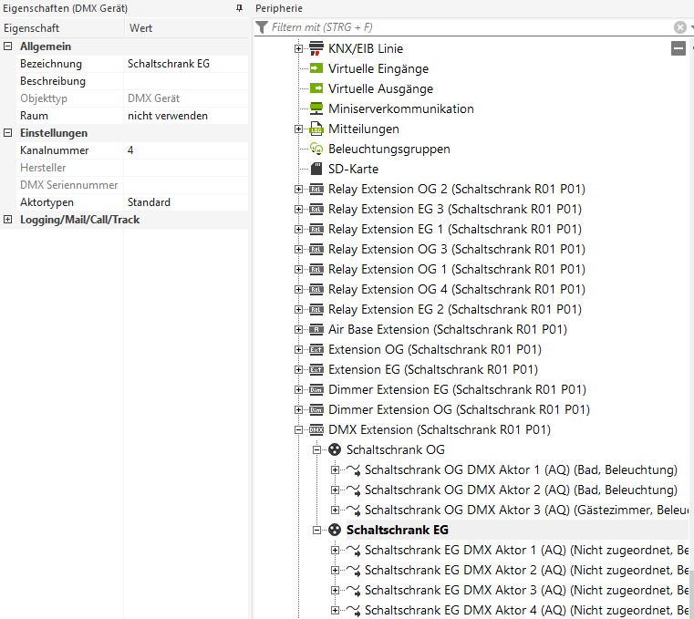

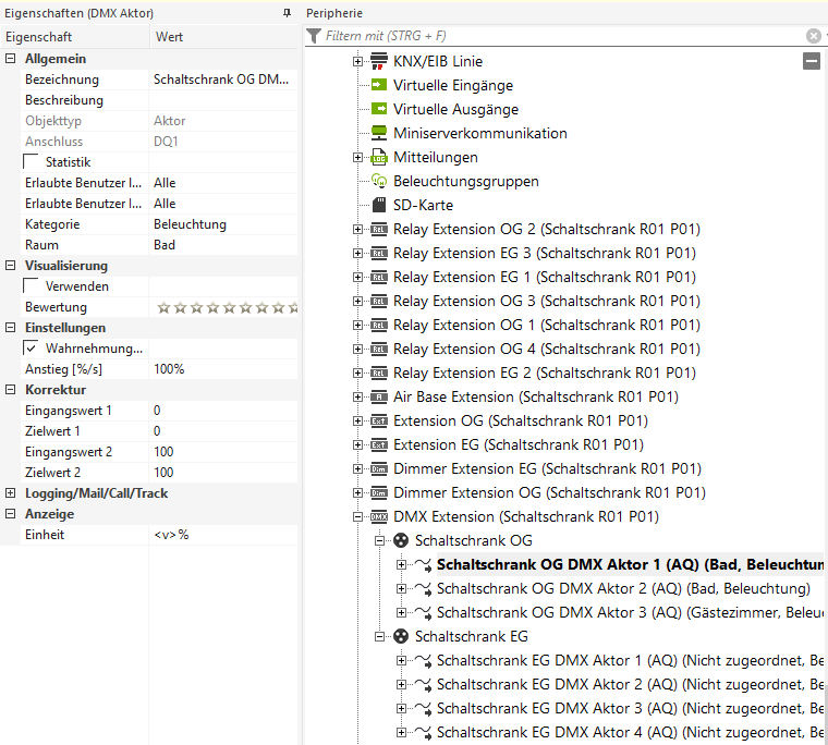

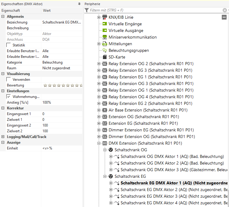

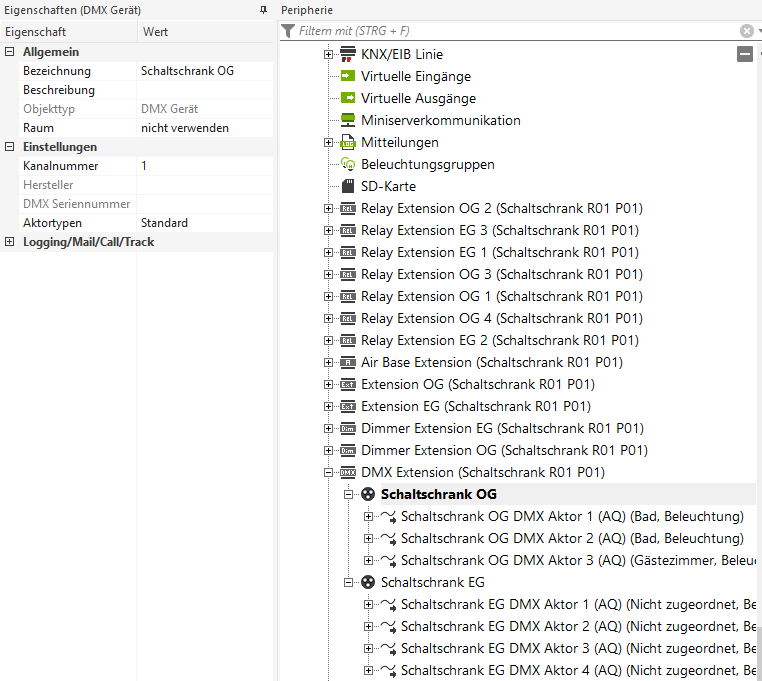

              Hallo Simon,
              ich habe heute 2 x 3 ConstaLED 31342 Spots verbaut. Diese hängen an einem 180er EldoLED-Treiber und belegen dort zwei Kanäle. Über die Tastenkombination "M und PLUS und MINUS" am Treiber werden die Spots angesteuert und leuchten wie in der Doku angegeben kurz auf.
              Leider aber reagieren Sie nicht auf die Befehle von Loxone. Ich habe sie als Standard-DMX-Aktoren in Loxone eingebunden und simpel mit einem Schalter verbunden. Nur bleibt es dunkel bei uns ...
              Der 180er EldoLED-Treiber ist mein zweiter Treiber, den ich verbaut habe. Verkabelungstechnisch hängt er zwischen der DMX-Extension und meinem ersten Treiber (eldoLED POWERdrive AC 562/A).
              Kannst Du erkennen, was ich falsch gemacht haben könnte? Nach meinem Verständnis müsste alles soweit passen. Einzig bei den Kanälen bin ich mir uneins. Der erste Treiber hinter der Extension beginnt mit Kanalnummer 4 und der zweite und letzte (terminierte) Treiber beginnt mit der Kanalnummer 1. Darf das so sein?
              Wenn ich in Loxone "AN" sage, dann kann ich auch keine Spannung zwischen Plus und Minus am Treiber messen. Es scheint also, als würde das DMX-Signal nicht richtig gesendet oder empfangen werden.
              Die drei Leuchten an meinem ersten Treiber funktionieren alle nach wie vor tadellos.
              Ich wäre Dir dankbar, wenn Du kurz einen Blick drauf werfen könntest.
              Vielleicht hat Jan W. eine Idee?
              Vielen Dank vorab an die Profis!
              Sebb

              • Robert L.
                Robert L. kommentierte
                Schalter?
                also 0 und 1
                ja dann bleiben sie dunkel
              • Loxomatiker
                Loxomatiker kommentierte
                Echt jetzt? Wie dumm muss man sein?! Mit der Lichtsteuerung klappt es "natürlich". OMG ... ich gehe jetzt in den Keller weinen. 1000 Dank Robert!!!
            • Jan W.
              • 30.08.2015
              • 1558
              Entweder hast Du den Kanal auf dem eldoLED falsch eingestellt (hier müsste Kanal 4 eingestellt werden) oder der DMX Bus ist nicht richtig angeschlossen. DMX Bus kannst Du mit einem Multimeter zwischen GND und DMX+ bzw. DMX- messen und testen, ob dort eine Spannung anliegt und die Werte für + und - annähernd gleich sind. Den Kanal kannst Du über das Menü beim eldoLED einfach nochmal einstellen.
              Welches Gerät welche Kanalnummer hat, das ist völlig egal, solange die Kanäle nicht überlappen. Die DMX Extension sendet nacheinander die Werte für die Kanäle 1-X (X=letzter konfigurierter Kanal) und daher macht es Sinn, möglichst niedrige Kanäle zu belegen und nicht beim 1. Gerät mit z.B. 100 zu beginnen. Das hast Du aber richtig konfiguriert - Kanäle 1, 2, 3 für den ersten Dimmer und 4, 5 für den 2. Dimmer. Loxone Konfig setzt die Kanalnummer automatisch auf den nächsten freien Kanal, wenn Du einen neuen DMX Aktor hinzufügst. Den Kanal musst Du dann nur passend auf dem DMX Dimmer einstellen.
