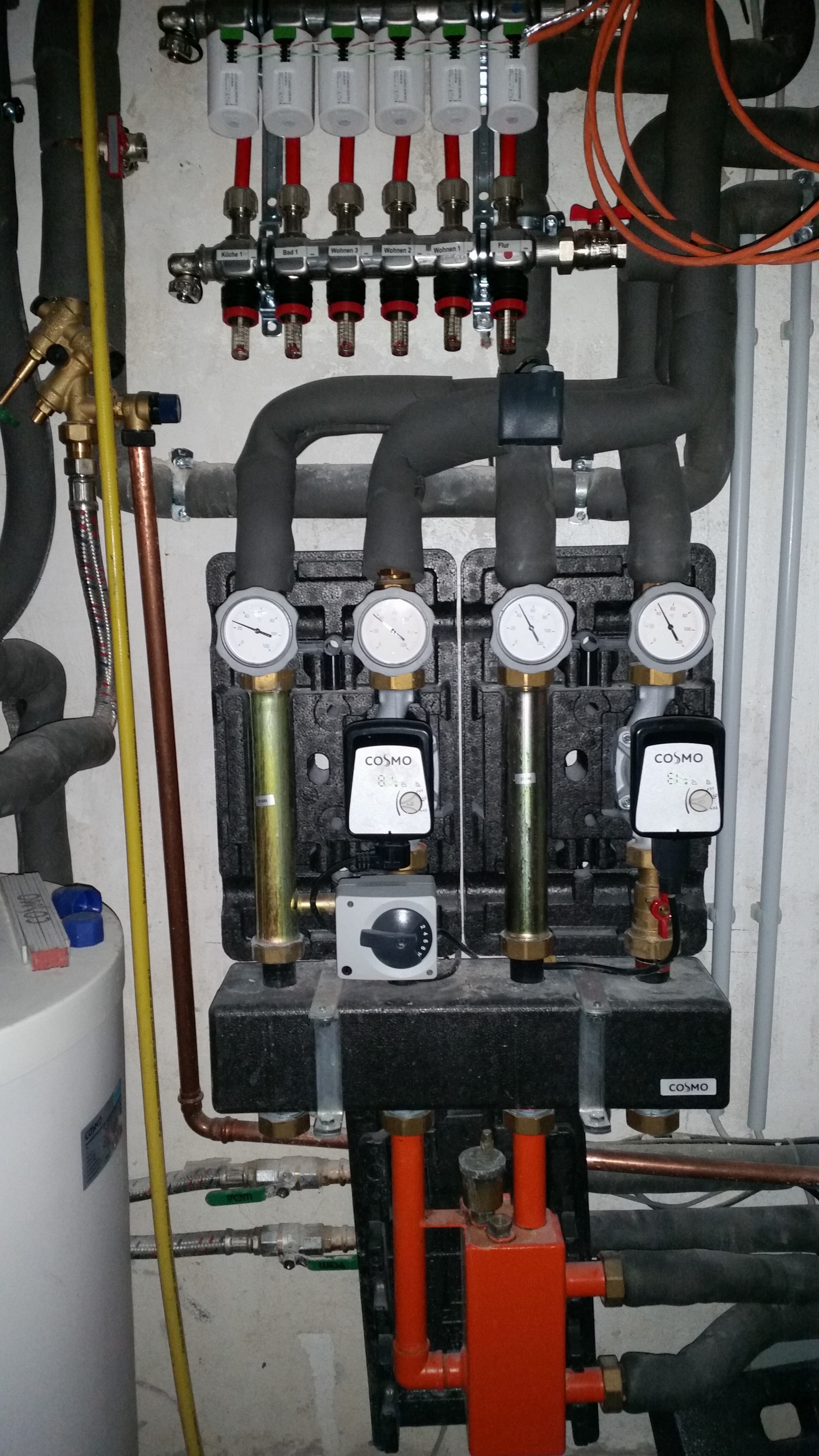

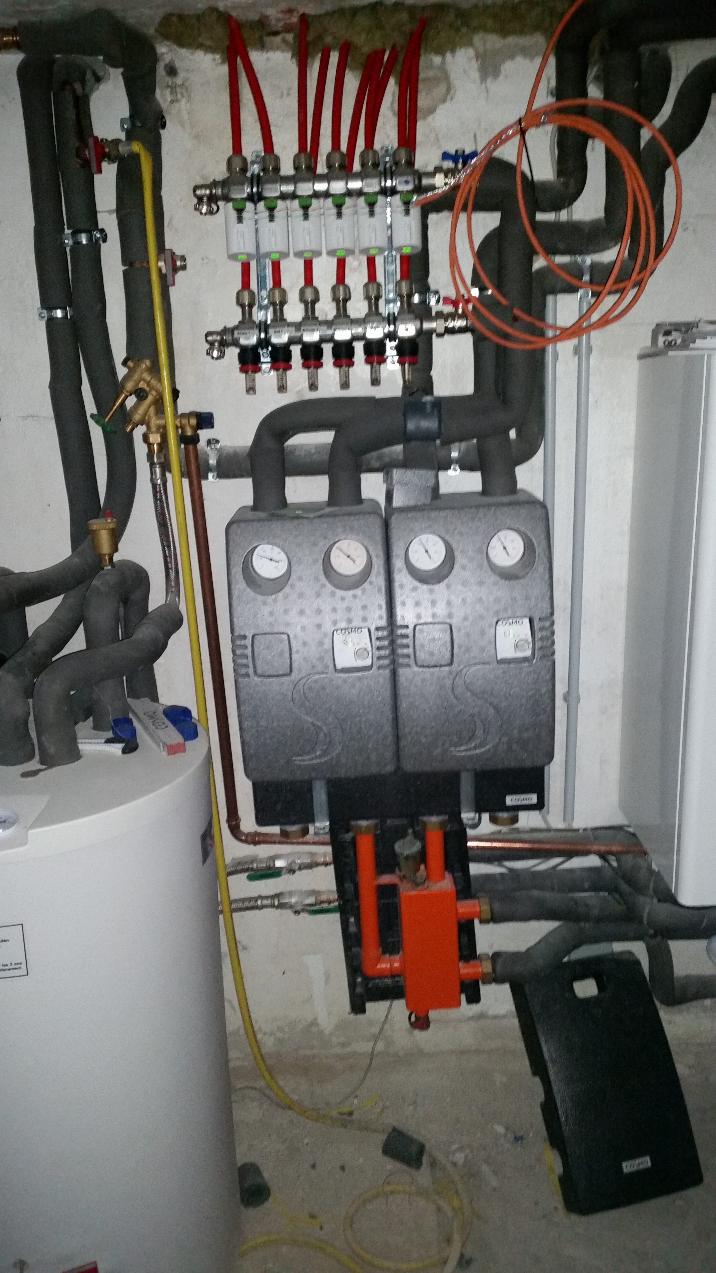

    Guten Morgen,
    es gibt schon einige Threads zum Thema Heizung, aber ich konnte noch nicht die Idealeinstellung für mich herausfinden.
    Vielleicht können sich die Profis dazu äußern und mir Tipps geben
    Ausgangslage:
    Mein EG ist fast komplett offen, ich habe eine Wohnküche, dazu ein Flur und ein kleines Gäste-WC. Diese werden mittels 6 Kreisen per Fußbodenheizung beheizt.
    Die Temperatur ist im Grunde identisch überall.
    Im OG habe ich einzelne Zimmer, in denen Heizkörper installiert sind.
    Die Heizungsanlage hat zwei Heizkreise.
    Klicke auf die Grafik für eine vergrößerte Ansicht  Name: 20170108_141319.jpg Ansichten: 1 Größe: 6,99 MB ID: 76685
    Klicke auf die Grafik für eine vergrößerte Ansicht  Name: 20170108_141351.jpg Ansichten: 1 Größe: 6,94 MB ID: 76684
    Wie nutzte ich nun meine Heizung am effizientesten?
    Ich habe nun hier herausgelesen, dass eine Nachtabsenkung im Grunde bei FBH nicht sinnvoll ist. Im OG habe ich aber ja konventionelle Heizkörper. Also, was empfehlt ihr?
    Eine Nachtabsenkung nur für einen Kreis habe ich im Menü nicht gefunden.
    Wenn ich es richtig verstanden habe, dann sollte die FBH im Idealfall auf 100% auf sein, der hydraulische Abgleich muss bei mir noch gemacht werden.
    Die Heizkörper im Grunde auch, bzw. dann eben nach Bedarf.
    Was stelle ich eigentlich an der Heizung ein? Ich kann hier die gewünschte Raumtemperatur einstellen. z.B. 21 °C, aber wie verhält sich das? Das beeinflusst natürlich die Vorlauftemperatur, aber im Grunde ist das für mich irreführend. Bei 21°C hatte ich gestern Abend einen Vorlauf von knapp 60°C.
    Die Heizung ist eine Brötje mit IRS+ Regelung, falls das weiter hilft.
    Was stellt man hier am besten ein?
    Dann noch ein Thema: Auf den Bildern sind die beiden Heizkreise: rechts für Heizkörper und links für FBH, beide haben eine Pumpe und der Kreis für die FBH einen Mischer, dieser wird von der Therme angesteuert.
    Auf was stelle ich die Pumpen? Ich kann zwischen 0 und 4 Metern justieren. Nehme ich die realen Höhenmeter zu den Heizungen plus ein wenig Reserve?
    Ja, leider Fragen, über Fragen.
    Ich danke Euch

      Was mir aber an deiner FBH aufgefallen ist:
      - Dei Tree-Stallantriebe dürfen dies auch hängend eingebaut werden? Manche Stellantriebshersteller wollen nur einen waagrechten oder senkrechten Einbau. Grund ist, dass bei undichter Ventilstopfbuchse, kein Wasser auf den Antrieb kommt und dieser dadurch defekt geht.
      - Du hast im FBH-Vorlauf keinen Temperaturwächter verbaut, der bei Temperaturüberschreitung zumindest die FBH-Heizkreispumpe, idealerweise inkl. Mischer abschaltet bzw. schließt.. Bei einer Wärmeerzeugung, die auch höhere Temperaturen als die FBH zulässt, wird solch ein Wächter immer erforderlich. Aber vielleicht ist dieser ja wie der eigentliche VL-Fühler unter der Isolierung "versteckt" und die Überwachung erfolgt über die Brötje-Heizkreisregelung direkt.
      Gruß Michael

        Michael hat Recht. Da ist kein Temperaturbegrenzer. Dieser ist nach meiner Meinung sogar als Sicherheitsorgan in diesem Falle vorgeschrieben. Der schwarze Kasten ist einfach nur der Anlegefühler für die Vorlauftemperatursteuerung. Auch sollte dieser eigentlich erst frühestens 1m nach der Pumpe angebracht sein.

        Hallo Simon,
        Das Teil habe ich schon auf dem Bild bemerkt, jedoch ehr als "Montagebefestigung" angesehen. Das für die Mischerregelung bereits einen VL-Fühler verbaut wurde ist schon klar. Meine Info bezog sich mehr auf den fehlenden Temperaturwächter.
        Gruß Michael
        simon_hh kommentierte
        hmm...
        Ich werde mal meinen Heizungsbauer fragen, warum mir kein Temperaturbegrenzer eingebaut wurde.
        Ich habe das alles mit Absicht von einem Meisterbetrieb einbauen lassen und nur als Handlanger dabei mit geholfen.

              Der Heizungsbauer muss zwei Dinge bei der Grundeinregulierung beachten:
              - Gerechneter Pumpendifferenzdruck um sicherzustellen, dass alle Heizkreis, bei 100% geöffneten/abmontierten Ventil die erforderlichen Durchflussmengen erhalten. Erreicht ein Heizkreis nicht den erforderlichen Durchfluss müssen überversorgte Heizkreise an den Feinregulierventilen eingedrosselt bzw. bei voll geöffneten voll geöffneten Ventilen der Pumpendifferenzdruck erhöht werden. Sind alle Heizkreise überversorgt kann man den Differenzdruck in Schritten reduzieren. Wichtig ist, dass die Pumpe auf Konstantdifferenzdruck parametriert ist.
              - Als nächster Punkt erfolgt die Einstellung der der Tag-Grundheizkurve gemäß seiner Heizungsauslegung. Auch hier immer mit voll geöffneten Ventilen. Wenn ein Raum nicht ausreichend temperiert wird muss man die Heizkurve schrittweise erhöhen bis die gewünschte Raumtemperatur erreicht wird. In Räumen die überheizt werden muss man den Heizkreisdurchfluss wieder reduzieren.
              Sind alle Bereiche überheizt einfach die Heizkurve schrittweise absenken, bis ein Raum nicht mehr ausreichend temperiert wird. Hilfreich ist hier die Programmlogik „Intelligente Heizkurve V2“ zur Heizkurvenoptimierung, von @C. Fenzl, die weitestgehend diese langwierige Prozedere erledigt.
              Zitat von simon_hh
              …. Ich habe die Einstellung der Heizzeiten und Vorlaufpumpe doch relativ einfach gefunden: FBH ist nun durchgehend ein und HK im OG zwischen 6 und 22 Uhr. Das geht seit ein paar Tagen und die Statistik des IRR bestätigt das so langsam. …
              Da Du ja die IRR zur Raumtemperaturregelung einsetzten willst würde ich die FBH-Pumpe im Dauerbetrieb betreiben. Das halte ich für die richtige Lösung, wenn keine IRR-Nachtabsenkung erfolgt. Mit Nachtabsenkung würde ich die FBH Pumpe außerhalb der Heizzeiten abschalten.
              Die Pumpe für die Heizkörper im OG würde ich lastabhängig aus den zugehörigen IRR ansteuern.
              Zitat von simon_hh
              …. Wie geschrieben: das EG hat eine FBH (6 Kreise), und im Hausflur direkt neben der Haustür ist noch ein klassischer Heizkörper verbaut (zweiter Kreis).
              ….. Also momentan ist die FBH an dem IRR Ausgang und eine konstante Temperatur eingestellt, das funktioniert.
              …. Ein zweiter IRR? …
              So wie ich es verstehe hast Du FBH + Heizkörper im Hausflur. Ich gehe davon aus, dass der HK über die Heizkörperheizgruppe versorgt wird. Ich habe im OG-Bereich im Bad als auch im Wohnbereich ebenfalls solch eine Mischinstallation. Funktionell habe ich für die Zusatzheizung je ein IRR mit dem ich die Spitzenlast regle. Der zugehörige FBH-Heizkreis wird innerhalb der Heizperiode immer mit 100%-Durchfluss beaufschlagt. Die jeweiligen Heizkörper werden über den IRR angesteuert, kommen aber in der Regel nur im Aufheiz-bzw. Komfortbetrieb zum Einsatz.
              Bei deinem Hausflur würde ich einmal folgende Varianten austesten:
              V1: Den IRR-Analogausgang würde ich gemeinsam für FBH+HK nutzen und mittels Skalierer und Analog Min/Max-Begrenzer die Stellsequenzen aufteilen:
              - Sequenz 1: FBH 0-5V in Verbindung mit Schellwertschalter zur Auf/Zu-Ansteuerung des Ventiles bzw. je nach Antriebsausführung mittels 0-10V
              - Sequenz 2: HK 5-10V mit Antriebsausführung 0-10V
              V2: Regulierung FBH über IRR. Über den Ausgang Temperatur-Sollwert wird das Sollwertsignal an einen weiteren PI-Regler weitergegeben. Über diesen Reglerbaustein erfolgt die Ansteuerung des HK-Ventiles mit 0-10V.
              Den Vorteil von V2 sehe ich darin, dass damit schnelle Lastwechsel (Türen Auf/Zu) schneller erkannt werden. Der IRR ist einfach zu träge. So wie Du schreibst soll dieser Heizkörper ja auch als Windfang funktionieren.

                Die Bilder sind nicht wirklich hochauflösend, doch irgendwie sieht es so aus, als kann man Deine Pumpen nicht im Konstantdruck betreiben.
                Aber verstelle Deine ISR nicht zu stark ;-)
                Im OG spricht man eigentlich nicht von einer Fußbodenheizung sondern von einer Fußbodenerwärmung. Fachlich gesehen könntest Du davon nicht erwarten den Raum zu heizen sondern halt nur den Boden. Du hast da ganz offensichtlich einen kombinierten Ventilblock. Dieser besteht aus einen Rücklauftemperaturbegrenzer und einem Thermostatventil. Der Rücklauftemperaturbegrenzer begrenzt, wie der Name schon sagt, die Rücklauftemperatur. Also die Temperatur mit der das Heizwasser den Fußboden wieder verläßt. Ist die Rohrleitung korrekt in Schneckenform verlegt, wird dies annähernd die Temperatur des Fußbodens sein. Bedenke aber, dass an der Stelle, an der der Vorlauf in den Fußboden eintritt, die Temperatur höher sein.
