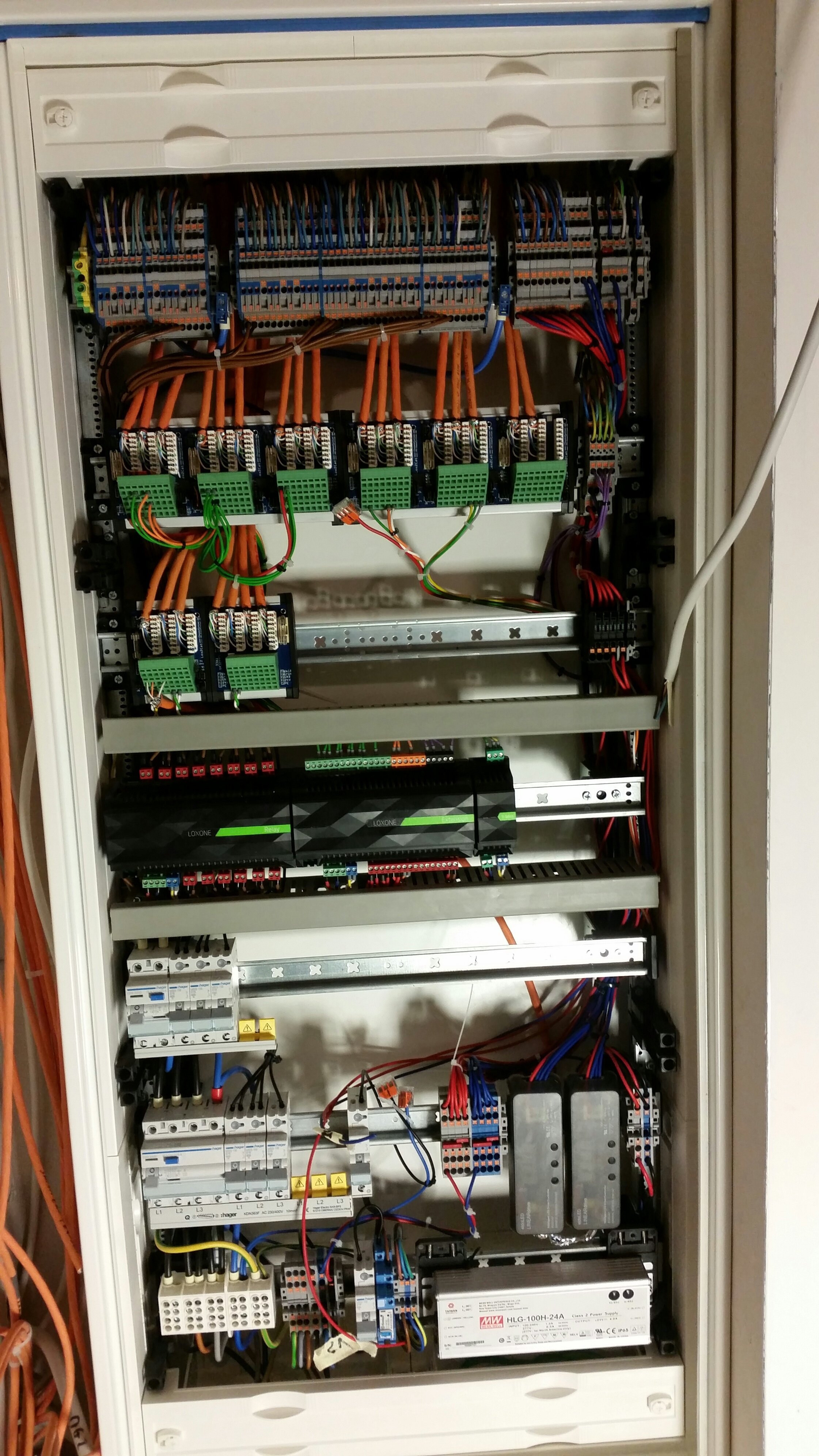

                • 2659
                ich möchte keine Werbung hier im Forum unterstützen, aber meine voltus LED in Verbindung mit eldoled 180D linear drive und HLG Netzteil arbeiten sowas von perfekt, dass ich das schon empfehlen möchte.
                Ich habe das HLG Netzteil mit zwei Hutschienenclips (eigentlich für die eldoled gedacht von voltus.de) an einer Hutschiene befestigt.
                Klicke auf die Grafik für eine vergrößerte Ansicht  Name: 20161217_221148_resized.jpg Ansichten: 1 Größe: 4,22 MB ID: 77063
                rechts unten, darüber dann die eldoled Treiber
                Zuletzt geändert von simon_hh; 11.01.2017, 21:10.

                Danke für deinen Beitrag. Spricht was gegen den Loxone DMX Dimmer wenn ich in etwa 30 LED Spots und 5 LED Stripes damit betreiben möchte?
                  • 2659
                  der loxone Dimmer passt besser auf die Hutschiene und nimmt wesentlich weniger Platz im Schaltschrank ein, als die eldoled.
                  Ein einziges Manko hat er: der Dimmer dimmt "wohl" mit 123 Hz (nicht von loxone bestätigt). ich selber habe ihn noch nicht getestet, hatte aber hier gelesen, dass einige Forumsteilnehmer ein Flimmern wahr nehmen und hatte mich dann bei der Licht-Grundversorgung dagegen entschieden. Du kannst das Thema auch hier suchen.
                  Plan: Ich versorge meine Grundbeleuchtung (die Spots in der Decke) mit eldoled und den Rest (Ambiente) mit den loxone Dimmern.
                  Für all meine LED stripes, die ich geplant habe in meinem EG werde ich diesen DMX Dimmer von loxone verwenden., da die Integration in den Schaltschrank wirklich wesentlich besser ist... Soweit bin ich aber noch nicht.
                  Das Bild oben ist nur der Schrank für das OG und da wird nur die Grundbeleuchtung mit eldoled angefahren.
                  EG und KG Schaltschrank ist noch nicht fertig.
