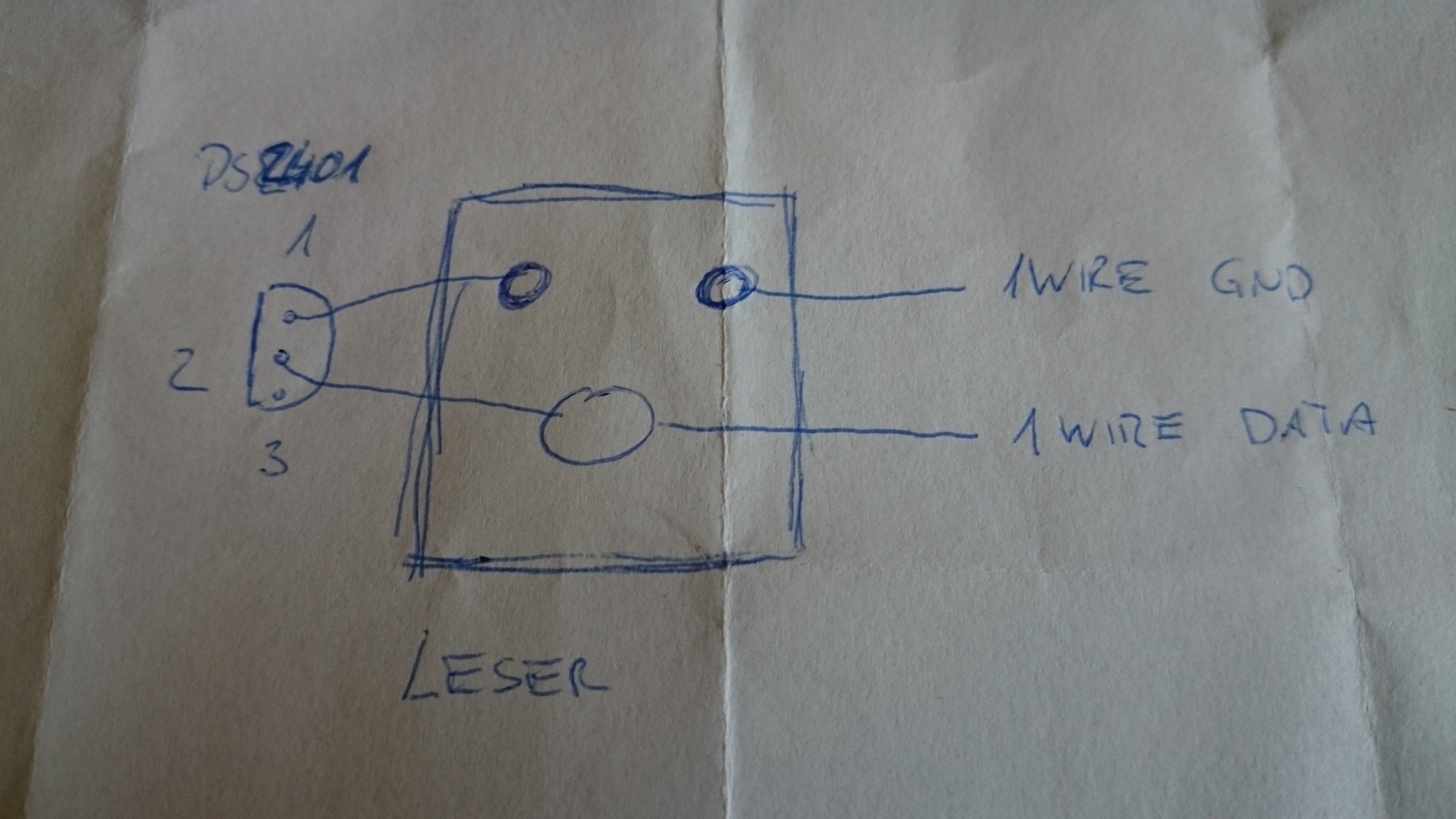

            ich hätte zu diesem Tread mal noch eine Nachfrage. Bin auch dabei 2 Leser an einer Extension anzuschließen. Reedkontakt habe ich bisher noch nicht - allerdings einen zusätzlichen iButtonKey als Bauteil an den Leser gepackt. Die Idee stammt ursprünglich von http://forum.loxone.com/dede/softwar...selektion.html
            Die Seite gibt es ja leider nicht mehr. Im WebArchive habe ich dann noch ein paar Reste gefunden. Die Bilder fehlen allerdings.
            Hat diese Variante irgendjemand im Einsatz und kann vielleicht den Artikel ergänzen? Oder hat damals vielleicht irgend jemand ne Kopie vom Forum erstellt?

              es funktioniert z.B. mit diesem Leser und einem DS2401.
              Hi Thomas, genau so hatte ich es bisher interpretiert. Danke dafür! Hast du diese Art der Schaltung dann auch in der Loxone Config umgesetzt? Da fehlt mir noch ein wenig Gedankeninput.

                Ich habe im Programm beide an ein "Und" verschaltet und dann auf den jeweiligen Türöffner gelegt.
                Es müsste auch mit dem Baustein "Berechtigung" funktionieren wenn man den DS2401 an den TR legt.
                LG, Thomas

                Ah, jetzt habe ich meinen Gedankenfehler. Ich war eigendlich schon nah dran. Allerdings ist bei mir der 1. Leser schon länger am Bus. Nun will ich den 2. hinzufügen und, wie du sagst, wird der dann über den TR freigegeben. Allerdings hatte ich den gedanklichen Fehler, dass ja der 1. Leser dann noch freigegeben ist und da ich nicht genau die Reihenfolge der iButton Erkennung steuern kann, würde natürlich der 1. Leser irrtümlich auslösen können.
                Also muss ich den Leser noch wechseln.
                ... es sei denn mir fällt noch eine gute Idee ein
