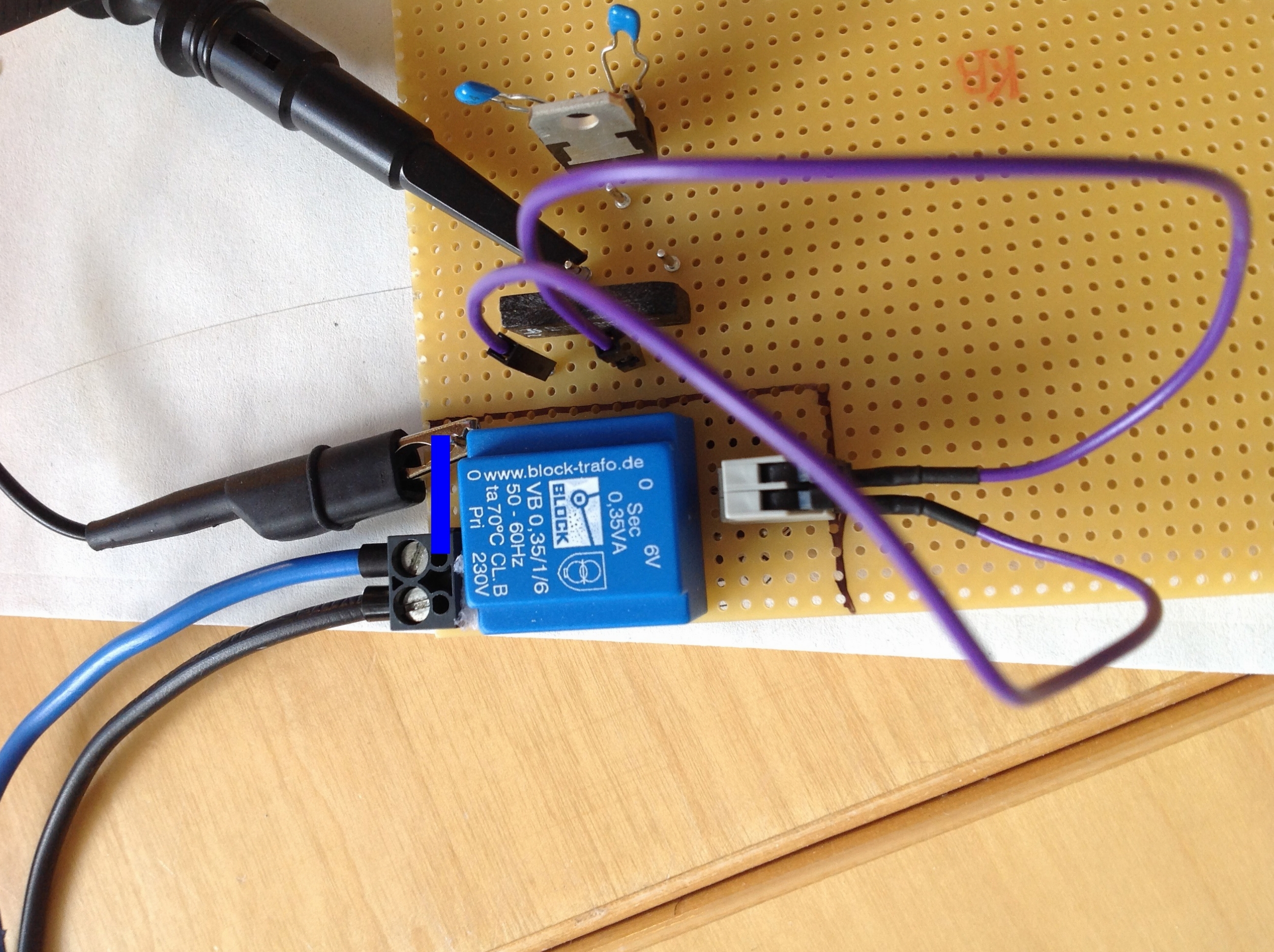

    ich habe ein fünfadriges NYM 1,5mm Kabel für Rollladen, in dem 4 Adern belegt sind. Verteiler <-> UP-Dose für Rollladen <-> Rollladen-Motor
    1. L1 - Rollladen hoch
    2. L2 - Rollladen runter
    3. PE
    4. N-Leiter
    5. frei
    An der UP-Dose würde ich über die freie Ader gerne 5 Volt Gleichstrom haben. Ist etwas schwer mit Gleich- und Wechselstrom an einem N Leiter, daher die Idee zentral einen niedrigen Wechselstrom (z.B. 9 Volt) zu erzeugen diesen dann über einen Gleichrichter zu einem positiven Sinus zu machen und das dann auf die freie Ader zu legen. Dann in der UP Dose mit Glättungskondensatoren, Spannungsregler, usw. auf 5 Volt gehen.
    Problem: Wenn ich zentral (Schaltschrank) von 230V auf 9V runtertransformieren, die 9 Volt dann durch einen Gleichrichter schicke und den Plus-Pol dann auf die freie Ader lege kommen bei Verwendung des N-Leiters nur ca. 1 Volt Wechselspannung (!) durch.
    Frage: Wie kann ich einen runtertransformierten Wechselstrom (9V) zusammen mit einem nicht transformierten Wechselstrom (230V) über einen N-Leiter fahren?
    UP-Netzteil ist wg. Platz und Verlustleistung keine gute Alternative.
    Wäre Klasse, wenn jemand eine Idee hätte.
    Kurze Erläuterung zum Bild:
    - Der Lötnagel, an dem die Masse des Messkopfes des Ozis. angeschlossen ist, ist mit dem N-Leiter verbunden.
    - Der eingesetzt Gleichrichter ist ein. B40C1500-W+W.
    - Der LN7805 auf dem Bild ist nicht mit den anderen Bauteilen verbunden.
    Danke und Gruß
    Horst

    Alternative wäre ein Elektriker der etwas Ahnung von der Geschichte hat.
    KNX Kabel ziehen und fertig und nicht sagen du hast kein Leerrohr.
    Wenn kein Platz für ein UP Netzteil ist dann wird der Dosenbohrer, Dremel, Multimaster oder sonst was gestartet damit man Platz kriegt.
    Was willst du überhaupt mit den 5V/9V?
    Sorry das ganze hört sich für mich nach großem Murks an!

      Falls jemand ein ähnliches Problem hat. Hier die Lösung. Ich werde im Live-Betrieb wg. des Kabelwiderstands mit 12 Volt VAC arbeiten.
      Die 5 Volt sind übrigens für einen MCU (ESP8266, ESP32, etc.) für BWM, Luft (Temperatur, Feuchtigkeit, Luftdruck), Helligkeit, etc. Momentan habe ich den den ESP32-EVB von Olimex im Auge. https://www.olimex.com/Products/IoT/...ource-hardware
      In der gleichen Dose liegt ein CAT7 Kabel, welches ich dann flexibel für den Datenverkehr nutzen kann. z.B. 4 Adern für 10MBit/s Ethernet und die anderen 4 für z.B. OneWire oder KNX, etc.. Beispiele hier: https://www.mysensors.org/

              Andi G. Deine Verbindung am Trafo zwischen N der Primärseite und Sekundärseite halte ich gelinde gesagt für Pfusch. Bei einer Unterbrechung vom N hättest du 230V in deiner Kleinspannung. Desweiteren besteht die Gefahr bei/nach der Klemmstelle am Rollo die Gefahr bei Erdschluss oder zum Außenleiter Brandgefahr. Oder legst du den Kleinspannungsbereich auf hohe Kurzschlussströme aus?
              Und ich hoffe du betreibst dein "Rollo runter" nicht mit einen separaten Außenleiter zum "Rollo hoch".

                ich habe mich jetzt gegen einen Wechselstrom mit nachgelagertem Gleichrichter entschieden und nehme jetzt Gleichstrom. Ich lege den – Pol des Netzteils auf N und führe den + Pol über die freie Ader.
                Ich hatte bzgl. der Stabilität, insbesondere beim Rollladenbetrieb mit Gleichstrom meine Bedenken, doch Tests mit dem Oszi. haben gezeigt, dass die Spannung durch den Rollladen in keiner Weise beeinträchtigt wird. Ist trotz gemeinsamen Null-Leiter sehr stabil.
                Ich gehe jetzt mit 24 Volt durch das Rollladenkabel mit dem freien Leiter und konvertierte die Spannung dann auf 5V bzgl. 3,3V. Dazu nehme ich die recht kleinen Traco Konverter (TMR 2410 für 3,3 Volt (500mA) und TMH2405S für 5 Volt (200mA). Die haben sogar eine galvanische Trennung.
                Läuft alles sehr stabil und der ESP8266 funkt über Wifi bereits die Werte eines I2C Luftsensors (hier Si7021) mit MQTT.
                Ich habe die Platine zum Testen jetzt etwas größer gebaut, aber das finale Platinen-Layout passt locker in eine Standard UP-Dose. Hier muss ich nach den Funktionstests ggf. nochmal tunen.

                  Du scheinst ein „großer Elektronikbastler“ zu sein. Also ich würde nie auf solch einen Gedanken kommen, einen N-Leiter als gemeinsame Rückleitung mit Kleinspannungmasse (GND) aufzubauen.
                  Nur zu Deiner Sicherheit:
                  Die gemeinsame Nutzung des Neutralleiters mit einem Kleinspannungsstromkreis ist unzulässig - Punkt. Ein passendes Zitat aus einer Vorschrift habe ich leider nicht gefunden.
                  Fakt ist, dass es technisch zwar funktionieren würde, aber deshalb immer noch nicht erlaubt ist. Eine Unterbrechung des N-Leiters vor der Verbindung mit dem GND des Kleinspanungskreises beispielsweise könnte dazu führen, daß der komplette Kleinspannungskreis 230V-Potential annehmen würde.
