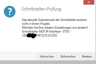

    MDT-IP-Interface -> jedes mal Info-Meldung das Schnittstelle nicht iO
    jedes Mal wenn ich eine KNX-Komponente programmieren will, kommt diese Meldung.
    Mit Ändern kann ich die Gruppenadresse anpassen, habe dies mit der angezeigten getan ( ist auch frei).
    Beim nächsten Mal gleiches Spiel.
    Betätige immer "abbrechen" und dann startet der Download.
    Ist das normal oder haben ich in den Einstellungen irgendwo einen Fehler? Klicke auf die Grafik für eine vergrößerte Ansicht

  • StoRmtec
    • 352
    Kann das sein das du ein anderes Subnet hast bei den Objekten und GA´s
    Dein Interface hast du auf 15.15.x
