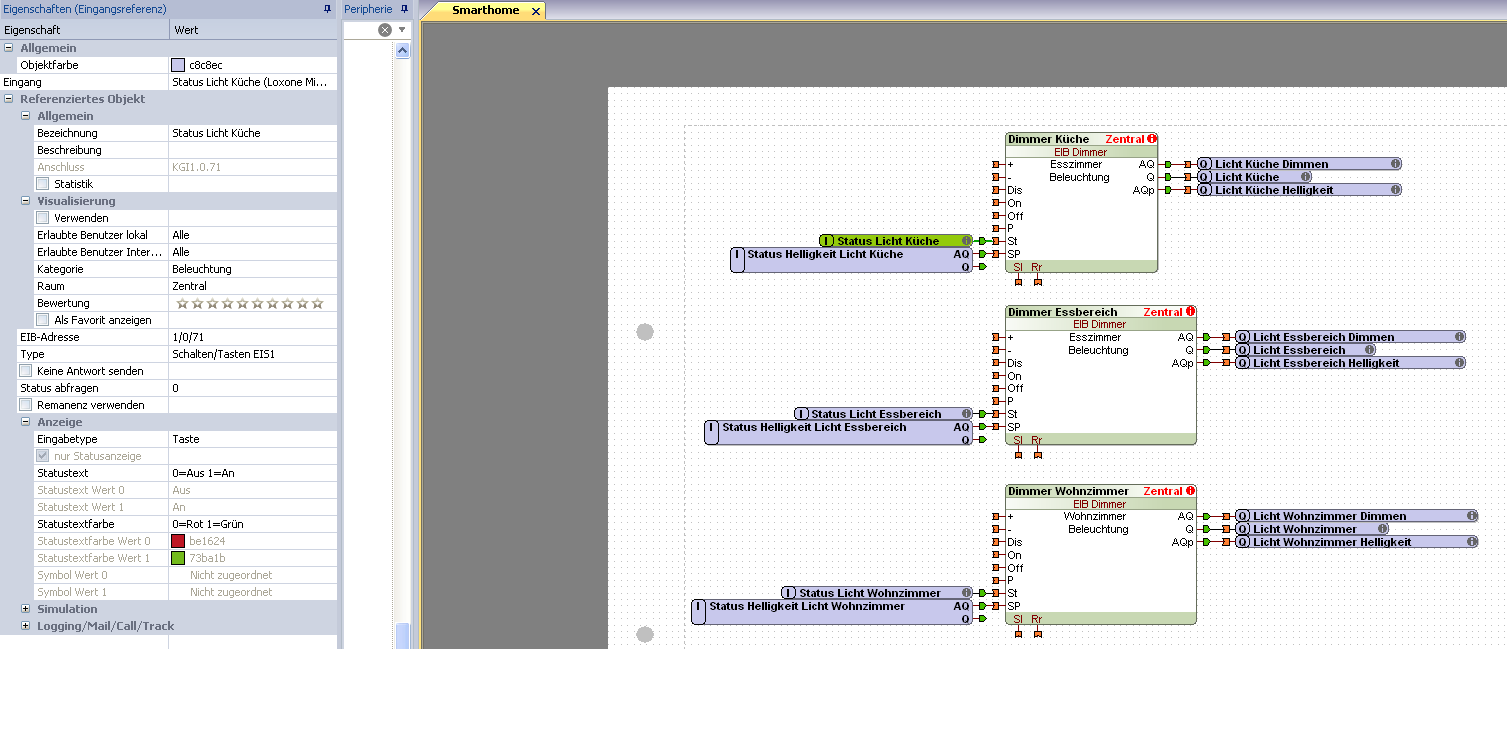

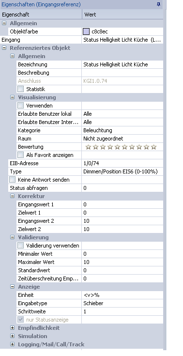

      Du musst eine GA anlegen, mit dem Status des KNX Aktors und diese auf den S Eingang verbinden..
      Beim Dimmer gibt es dann zwei Eingänge:
      - Den Wert für EIN/AUS
      - Den Wert für Dimmen (0-100%)

          Die Taster musst du gar nicht einbinden, deine Taster sind ja bereits KNX und können direkt auf den Bus schreiben.
          Für die Visu einfach den EIB Baustein visualisieren.
          Ja du benötigst eine separate GA, so wie du es gemacht hast.
          Dimmen tue ich nicht relativ, sondern direkt über die Prozentwerte (0-100%) am Ausgang AQp

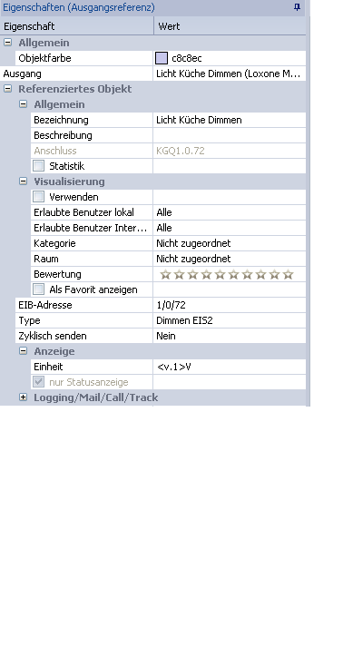

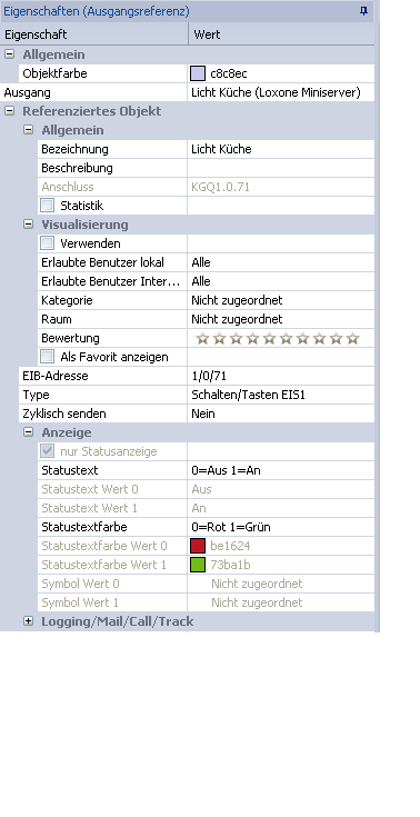

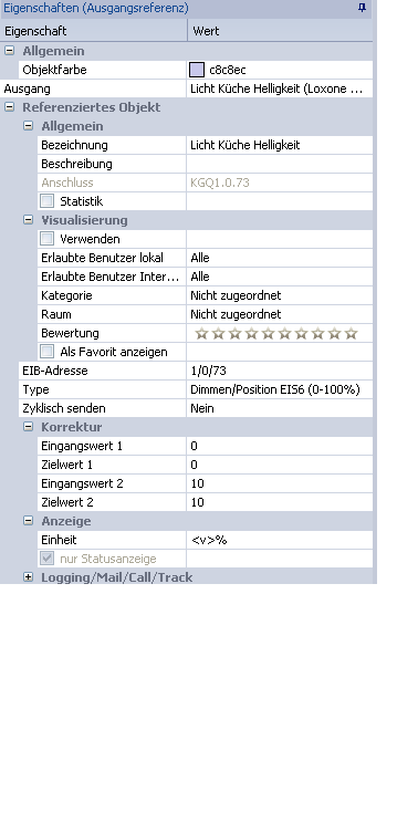

                @Matti: Anbei ein Beispiel für die LoxConfig. Wichtig sind jeweils die GA und der EIS-Typ!
                Ich habe bei mir beide GA zum dimmen angeschlossen, "relativ" auf AQ und "absolut" auf AQp.
                schöne Grüße
                Robert
                Zuletzt geändert von RobertS; 18.11.2015, 20:26.

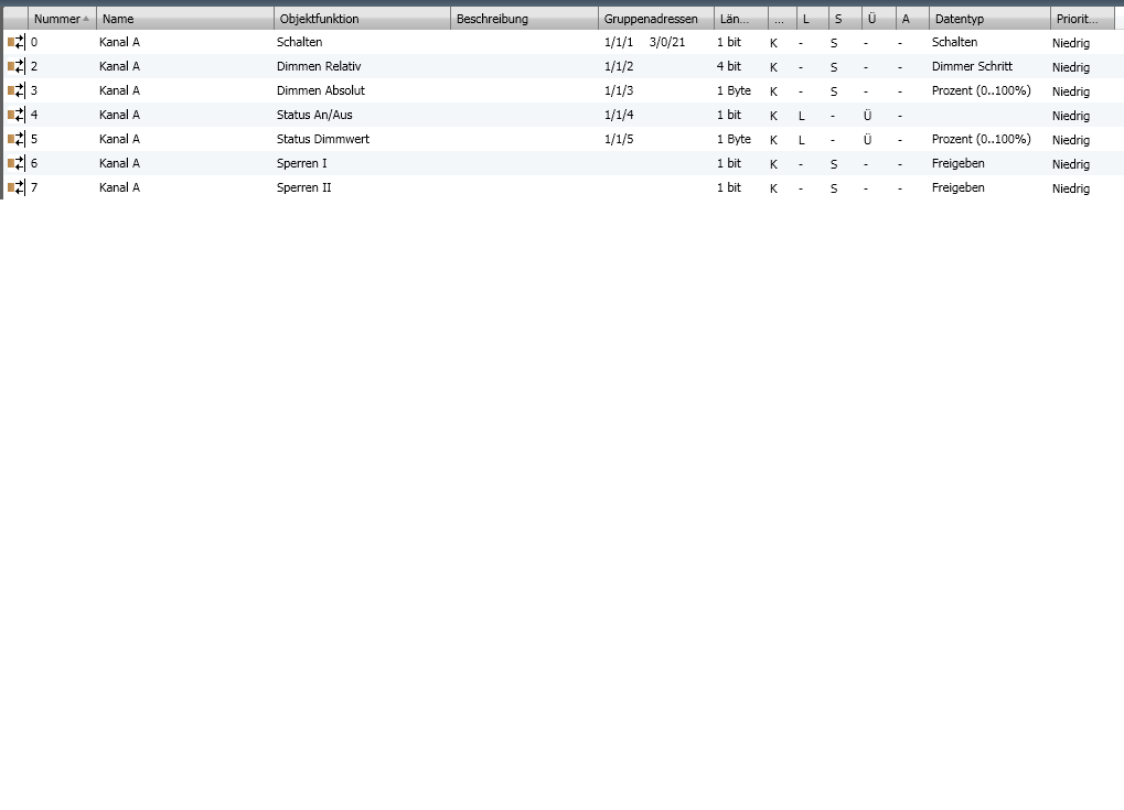

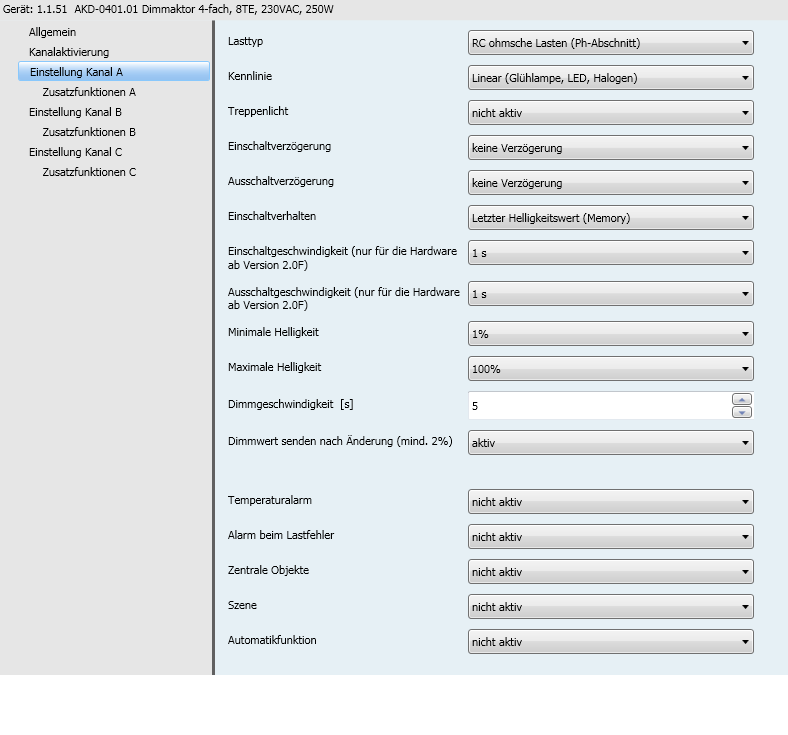

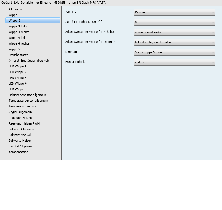

                  Und hier noch eine (einfache) ETS Config für einen MDT AKD-Dimmer und den zugehörigen Taster (Wippe 2).
                  Die GA 3/0/21 ist übrigens für die KNX - zentral aus Funktion.
                  SG
                  Robert

                      Mein Taster hat wenn mit Dimmfunktion versehen zwei Kommunikationsobjekte: Dimmen ein/aus und Dimmen...
                      Dem Objekt Dimmen ein/aus weise ich die GA vom Dimmer (schalten) zu. Dem Objekt Dimmen, dann die GA von Dimmen relativ, da ich ja keinen absoluten Wert
                      per Tastendruck übergeben kann???
