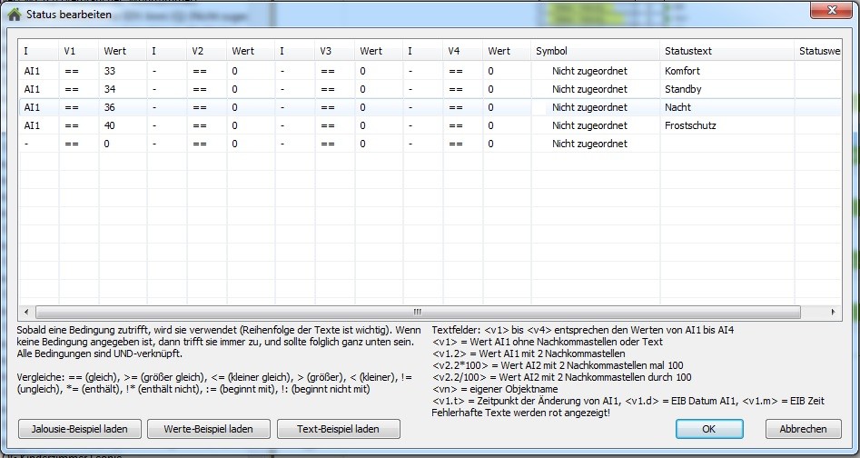

    ich möchte für einen MDT Glastaster II in Verbindung mit einem MDT Heizungsaktor den Betriebsmodus über Loxone auslesen und auch über Loxone senden und visualisieren. Über den Umweg "Tag/Nacht" Objekt funktioniert das schon, für einige Räume würde ich aber gerne direkt eine Schaltuhr in der Visu / Loxone haben, die den Betriebsmodus umschaltet.
    Nun das Problem:
    Die Ansteuerung der Betriebsarten läuft bei MDT über DPT 20.102 mit Hex-Werten (0x01 = Komfort, 0x03 = Nacht). Wie kann ich die mit einem Loxone KNX Aktor auf den Bus senden? Hat jemand eine Idee?
    Der HVAC Status des MDT Aktors ist vom gleichen Datentyp aber nochmal anders belegt. Hier habe ich einfach einen Sensor angelegt und auf EIS5 gestellt, jetzt wird das von Loxone mit den Zahlen 32 und 33 ausgegeben, mit einem Vergleicher als Workaround habe ich das visualisiert, das ist aber nicht wirklich eine saubere Lösung. Also auch noch die Frage wie man die Hex Werte mit einen KNX Sensor in Loxone lesen kann.
    Anbei ein Bild der Config, HVAC Mode lesen funktioniert (leidlich), Schalten funktioniert nicht.

          - Den Vergleicher würde ich mit einem Statusbaustein ersetzen
          - Ob DTP 20 oder DTP5 darf eigentlich keine Rolle spielen, die eigentlichen Daten sind in beiden Fällen identisch (1Byte).
          - Achtung es gibt ja mehrere KO's zum setzen der Statis einmal die einzelnen 1Bit KO's (jede für einen Status, aber mit fixer priorität) sowie auch das 1Byte KO (der letzte wird immer genommen)
          - Wenn du den HVAC Mode Mode selbst zurück haben möchtest (und nicht den Status quasi als Text, Ascii 32='2', Ascii 33='3') , dann geht das wohl auch über Objekt 10, also über das selbe Objekt auf welchem man auch den Status als Wert sendet, (siehe http://www.mdt.de/download/MDT_THB_Heizungsaktor_02.pdf Seite 48) hierzu muss aber auch die entsprechende Option eingeschaltet sein, siehe Seite 48 Abbildung 28.
          Ansonsten sollte das schon funktionieren, wäre nicht schlecht wenn du mal ein Bild deiner KNX Aktor Eigenschaften des MS mit anhängts

                            Die 33 ist der Dezimalwert von Hex21.
                            MDT Schreibt Hex Werte raus, Loxone zeigt beim Sensor Dezimalwerte an bei EIS5, ich hab das einfach über einen Statusbaustein ralisiert.
