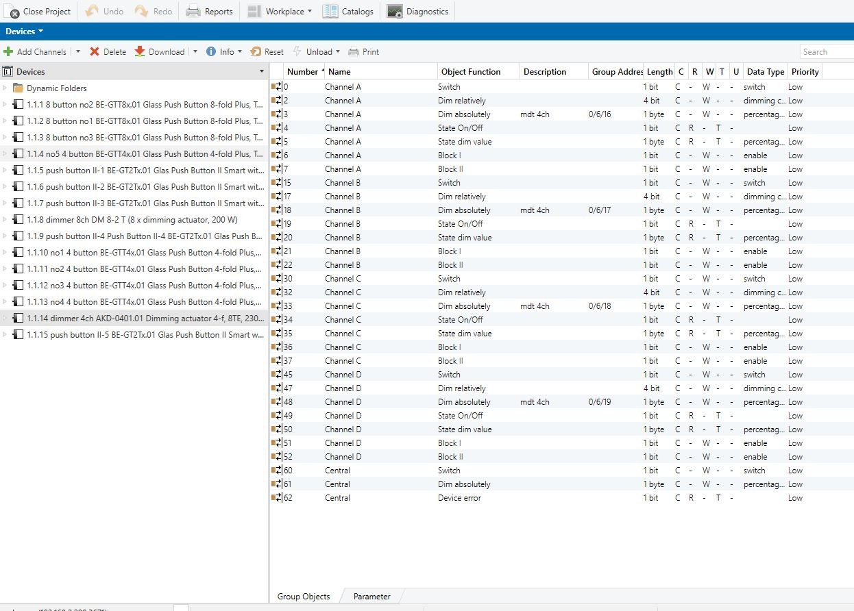

    Ganz grob gesprochen musst Du in der ETS eine GA mit dem Dimmwert anlegen und diese dann mit dem Ausgang verbinden. So wird dann der entsprechenden Wert an den Dimmer übergeben.

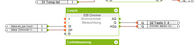

        Die Frage ist wie Du den KNX Part programmiert hast?
        Die Tasten mit steigende und fallende Flanke?
        Dann kannst den Lichtbaustein nutzen. Da benötigst eigentlich nur eine Taste.

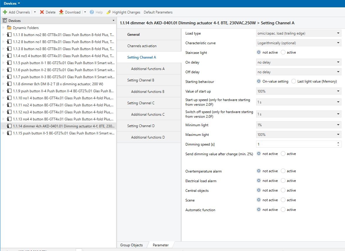

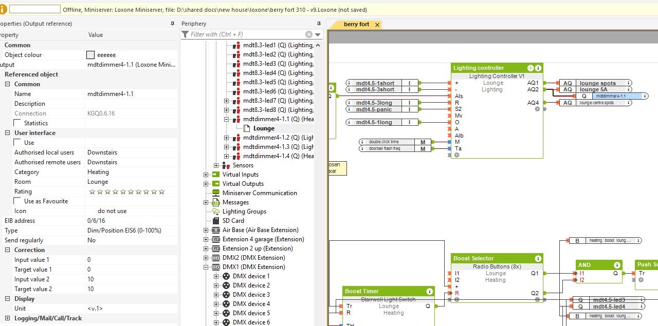

            configure the dimmer with the correct parameters using ETS - eg capacitive/log curve etc
            add a group address for each 0-100% dimming channel
            add the 4 group addresses in loxone config as an actuator
            attach the actuators to a normal lighting block

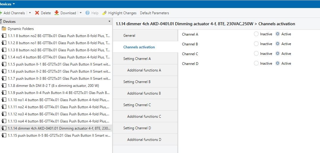

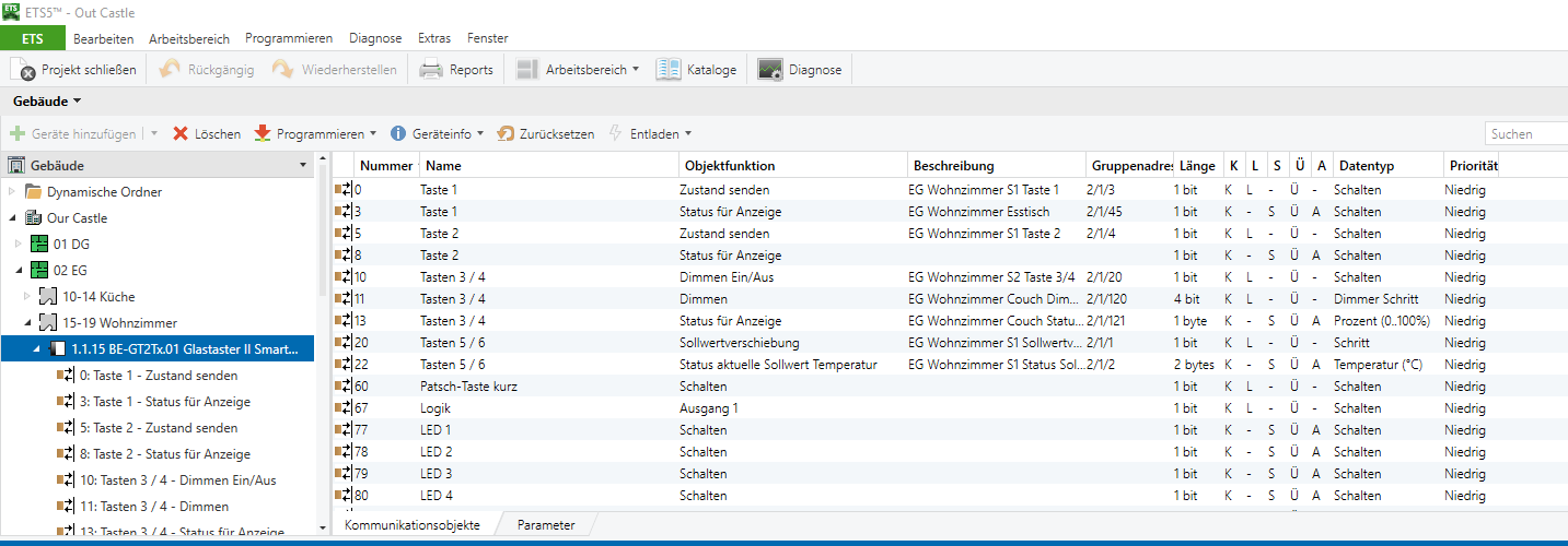

              Vielen Dank für eure Hilfe. Ich habe es im moment wie folgt gelöst, siehe Bilder. Allerdings belegt diese Konfiguration auf dem MDT Glastaster zwei Tasten. Ich probier mal die Konfiguration von duncan aus. Aber ob der Dimmaktor dann tatsächlich aus ist, wenn man nur eine GA für Dimmen absolut drauf legt, und bei Ein/Aus nichts?
              Ansonten mal vielen Dank.
