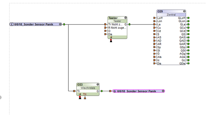

    ich möchte die Funktion Patschfunktion von den Glasttastern II von MDT in Loxone verwenden. Allerdings sendet der MDT Taster beim Patschen nur "Ein" beim Patschen, beim Loslassen kein "Aus". Wie kann ich in Loxone die Patschfunktion vernüftigt am Lichtbaustein anhängen. Ich bräuchte sowas wie eine Flanke oder ich setzte nach dem Patschen die GA wieder "Aus" von Loxone aus. Oder wie würdet ihr das machen?
    Ich muss das mal testen, ob es mit einem Wischrelais oder jetzt mit einem Monoflop funktioniert? Ich kanns noch nicht testen, da ich heute nicht mehr auf der Baustelle bin. Auf anhieb würde ich sagen, das funktioniert nicht, da das Wischrelais das Ausgangssignal nur verlängert, oder?
    Zuletzt geändert von blacksun; 31.10.2017, 18:14. Grund: Evtl. Lösung gefunden
    Das geht ganz einfach mit einem erweiterten EIB Sensor und "EIB-Adressen Impuls": x/y/z:1

      Danke Christian!
      Ich hab das bisher zu kompliziert gelöst, wie oben!

      Servus zusammen,
      cool, mit dem EIB Impuls geht das ganz klar einfacher :-) Vielen Dank.

        Ich hole mal diesen alten Thread hoch, weil es genau passt.
        Ich bekomme meine Patsch-Funktion nicht ausgewertet:
        Wenn ich normalen EIB Sensor auswähle mit der Adresse 0/0/33, dann kann ich in der LiveView sehen, dass der Eingang auf EIN geht, sobald ich auf dem Glastaster rum"patsche".
        Aber ich will ja etwas schalten können, also benötige ich einen Impuls.
        Als erweiterter KNX Sensor bekomme ich in der LiveView kein EIN Signal....
        während ich das schreibe, fällt mir ein, dass ich das mal am Lichtsteuerungsbaustein probieren sollte..
        und ja... also für alle, die mal das gleiche "Problem" haben und denken, dass die Patschfunktion nicht funktioniert.
        in der LiveView wird das nicht angezeigt (man erwartet ja, dass der Sensor kurz aufblinkt... das tut er nicht, vermutlich ist der Impuls zu kurz, der über KNX gesendet wird.
        Also erw. EIB Sensor und Adresse x/y/z:1 funktioniert, man muss es irgendwo ran hängen / auswerten, um damit zu simulieren.
