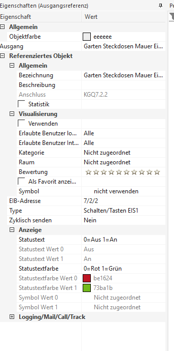

                  Zeig mal, wie das in Loxone definiert ist, also die ganzen Eigenschaften dieses KNX-Ausgangs.
                      Sieht meiner Meinung nach ziemlich normal aus. Alle anderen Geräte funktionieren auch, nur dierser eine Aktor nicht.
                      Wobei er halt per KNX Taster auch sauber funktioniert. Alles sehr merkwürdig.
                      Anbei die Konfiguration. Klicke auf die Grafik für eine vergrößerte Ansicht
