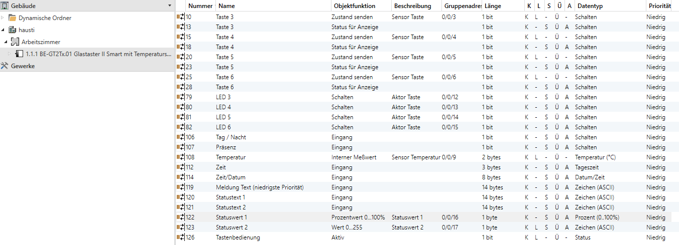

    seit einiger Zeit habe ich einen MDT Glastaster 2 in Betrieb und konnte ich entsprechend der Anleitung (Loxwiki) als Taster für Licht, Jalousien und PC ohne Probleme einrichten.
    Seit dem versuche ich, leider erfolglos, von einem Feuchtigkeitssensor die Werte auf dem Glastaster zu senden.
    Hier im Forum habe ich einige Hinweise mit Status senden über einen Textaktor, aber das habe ich irgendwie nicht hinbekommen.
    Könnte das bitte jemand etwas genauer beschreiben wie die Einstellung bei Loxone und ETS aussieht?

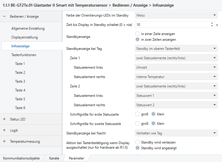

      Hallo Riemen,
      ich habe in erster Linie versucht den Wert auf dem Standby-Screen darzustellen.
      Dabei habe ich sowohl Statustext als auch Statuswert probiert unter ETS5. In den Screenshots ist zu sehen was ich da "zusammengeschustert"habe.
      Ich verstehe auch nicht ganz was für einen Aktor wählen sollte, ob KNX Aktor, erweiterter oder Textaktor.
      Ich werde mir aber erst den Link ansehen, den du gepostet hast. Danke schon mal!

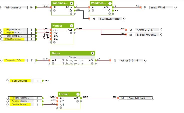

        Der andere Beitrag sollte nur ein Beispiel sein, wie das mit dem Icon aussehen kann.
        Für Deine Anforderung bräuchtest Du einen normalen Aktor. Wichtig ist, dass der Typ stimmt. Hier wären es EIS6 für die Feuchtigkeit (%) und EIS5 für die Temperatur.
        Siehe dazu https://www.loxone.com/dede/kb/eibknx-datentypen/.
        Den Statusbaustein wirst Du höchstens für die Visualisierung brauchen, für die Ausgabe auf den Glastastern kannst Du die Aktoren direkt an den Sensorwert hängen.
        • ***XOX***
          • 02.02.2018
          • 4
          Jetzt hat es tatsächlich funktioniert. Ich habe bis jetzt immer EIS5 verwendet und da wurde nichts angezeigt. Mit EIS6 hat er den Wert gleich dargestellt. Danke!
