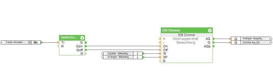

    wie oben geschrieben möchte ich einen EIB Dimmer Baustein mit einem AIR Bewegungsmelder verbinden.
    Wenn ich den Bewegungsmelder mit dem ON Anschluss am Baustein verbinde wird die Lampe zwar eingeschaltet geht aber nicht mehr aus.
    Gibt es dafür eine Lösung?
    Marc
    • 4619
    Erstmal willkommen hier bei uns!
    In der Regel hilfst du uns wenn du einen Shot anhängst um gezielt auf deine Fragen einzugehen.

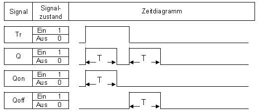

    Vermute aber dass du noch was vorher brauchst mit dem du auf ON und OFF gehst.
    Dieser Baustein macht da bei jeder Flanke einen Impuls: https://www.loxone.com/dede/kb/tastschalter/
