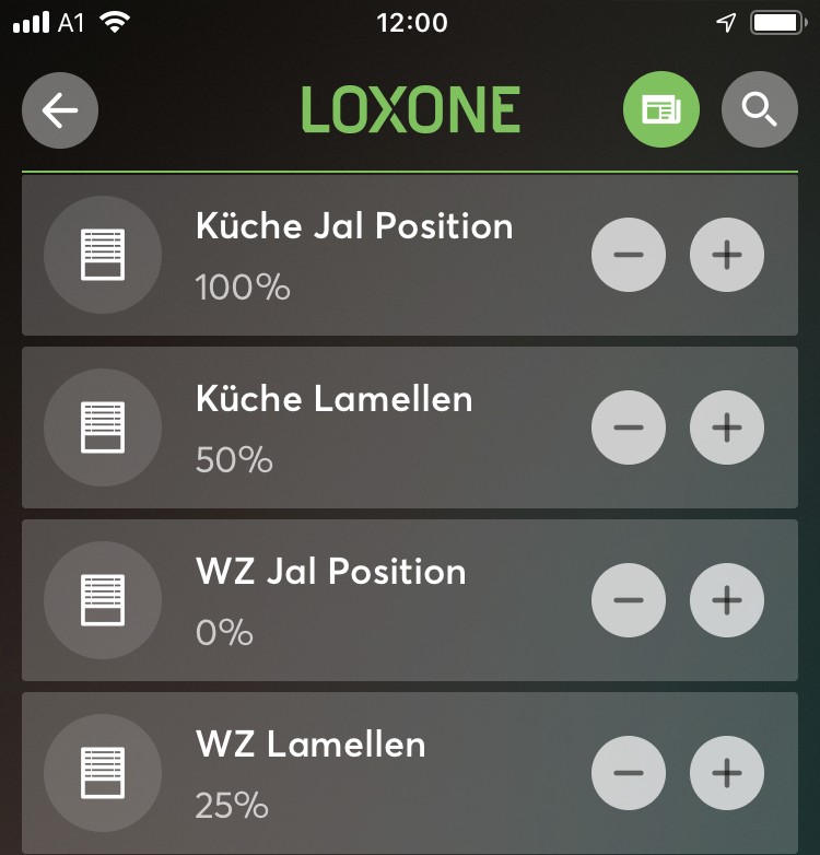

                    Nicht probiert:
                    Wenn man die Laufzeit für Raff und Lamelle in Loxone auf annähernd 0 stellt, müsste es mit den Positionsausgängen möglich sein, die Analog-Kommunikationsobjekte des Aktors zu beschicken.
                    Dann bräuchte man nur genau zwei Verbindungen und sonst überhaupt keine Logik mehr.

                      Das war auch eine Idee, nachdem ich feststellen mußte, daß der AQpp Ausgang (Ausgang für Geiger Antriebe) auf den ich wirklich alles gesetzt hatte, nur Mist liefert ( siehe https://www.loxforum.com/forum/eib-k...095#post211095 )
                      Leider habe ich es nur über Positions Werte nicht hinbekommen die Jaloues manuell, also per Taster sauber zu steuern.

                      Ich hab gerade mal versucht AQp und AQl direkt zu verwenden, daß funktioniert leider bei mir überhaupt nicht, da kommen an AQp und AQl Lottozahlen raus.
                      Ich würde doch z.B. erwarten, daß wenn ich Vorgaben über Alp und All mache, daß diese Werte unverändert an AQp und Aqi wieder ankommen ?
                      Weit gefehlt, zum einen kommen da überhaupt nur annähernd passende Werte raus wenn die Verfahrzeiten Parameter hoch genug gesetzt sind.
                      Daß bei 0 oder kleinen Verfahrzeiten die Ausgänge sofort auf den Zielwert springen stimmt leider nicht, es kommt da dann einfach nur Mist raus.
                      Aber auch wenn die Verfahrzeiten lange genug gesetzt sind, dann stimmen die Werte nur annähernd.
                      Am ehesten stimmt eben noch die Lamellenstellung an AQl.
