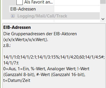

                  Beschreibung: sendet vordefinierte Befehle bei steigender Flanke an den Bus.
                  Nur : wo kann ich den Wert vordefinieren- das heißt zB in meinem Fall 50% an den Bus senden?
                    • 5178
                    Den Wert kannst du direkt hinter der EIB-Adresse angeben.

                    • MichlP
                      • 30.08.2015
                      • 162
                      Aaaaaahaaaa! Danke!
