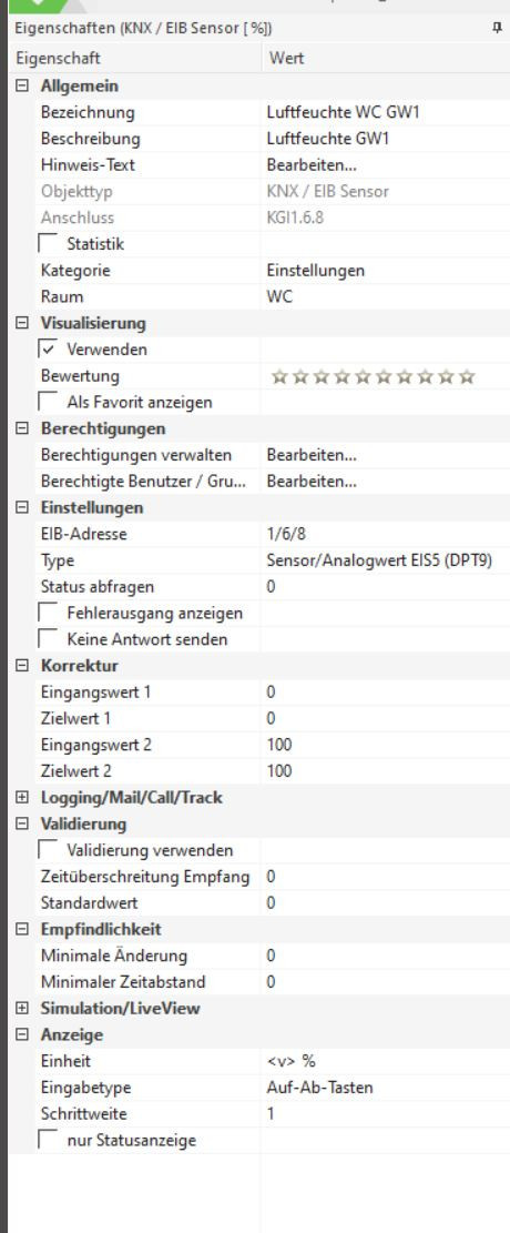

    Ich habe heute auf die aktuelle Version der Loxone Config aktualisiert und muß leider feststellen, das die Option "nur Statusanzeige" bei einem EIB-Sensor nicht mehr deaktiviert werden kann.
    Es gab zu diesem Thema schon eine Äußerung von Loxone, das diese Option deaktiviert wurde, weil diese den tatsächlichen Eingang übersteuern würde...

      Wenn man das weiterhin benötigt:
      EIB-Sensor wie gewohnt anlegen, Config abspeichern, mit Editor der Wahl öffnen (Format ist XML), nach Sensorbezeichnung suchen, 'StateOnly="true"' entfernen, abspeichern im Editor, Loxone Config öffnen und Plan anschauen. Alles fein. Nur nicht Hakerl setzen
        Hallo Peter, vielen Dank für den Tip. Klasse!
        Grüße Morris

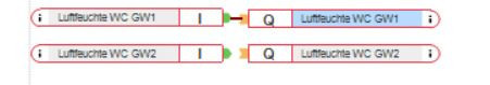

              Ich habe ein KNX Klimasensor welche bei einem bestimmten Grenzwert eine Aktion auslöst. Diesen GW verstelle ich per GA vom MS aus.
              Bisher habe ich dies über folgendes Konstrukt gemacht:

              Wobei Sensor und Aktor die gleiche GA haben und ich die Einstellung des GW in der Visualisierung des loxone Sesors vornehme.

              Seit ein paar Releases werde nun Sensoren nur noch als StatusOnly angelegt. Das wusste ich nicht und hatte eine Lösung gesucht.
              Für den einen neuen loxone Sensor welchen ich die Tage angelegt habe, editiere ich nun direkt das Config-File.
              Aber das kanns ja nicht sein. Und das war meine Frage in dem Uralt-Thread. Wie kann ich das denn anders lösen als die Einstellung im MS-Sensor vorzunehmen?
