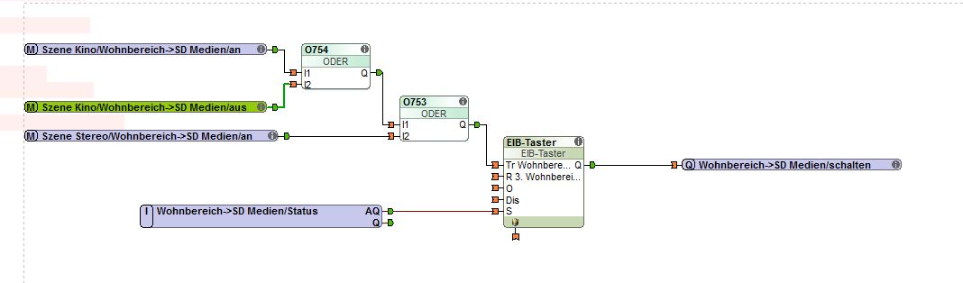

    sobald ich an einen visualisierten EIB-Taster mit einem damit verbundenen EIB-Aktor und sowie Abfrage des Status, mehr als zwei Merker an den Trigger hänge, sendet der Miniserver kein EIB-Telegramm mehr. Bei lediglich zwei Merkern, funktioniert alles wie gewünscht. Auch ein Durchtauschen der Merker bringt keine Änderung. Gibt es für einen Triggereingang eine Höchstgrenze an eingehenden Triggern?

    Hast es mal mit ODER-Baustein versucht statt die Merker direkt zu verbinden?

      Nein, bisher noch nicht. Werde ich schnellstmöglich testen. Vielen Dank.
        Hallo Peter,

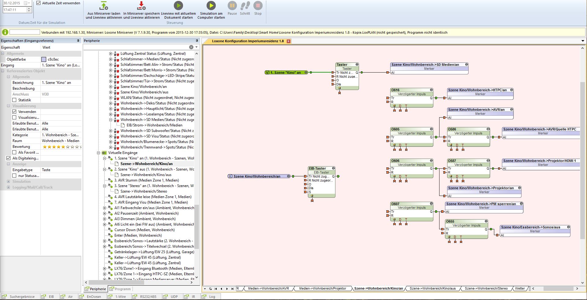

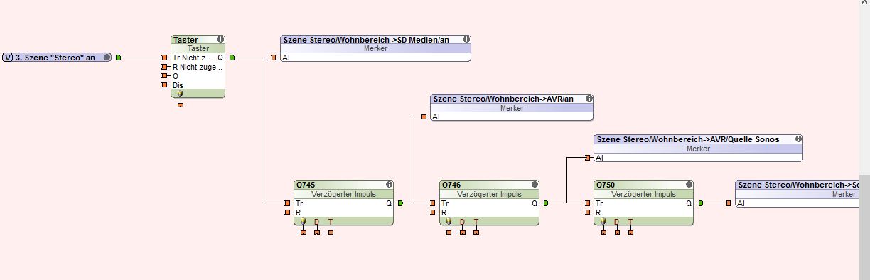

        es funktioniert leider nicht. Er reagiert jetzt zwar auf den in der Visu betätigten EIB-Taster, aber nicht mehr auf die Merker. Die Merker sollen die Funktion aus einer Szenen-Programmierung her auslösen. Beispiel im zweiten Anhang.
        Vielleicht ist ja hier noch ein Fehler. Alle anderen Szenen-Befehle funktionieren einwandfrei.
        Ich hatte auch schon mal versucht, jedem Merker einen eigenen EIB-Taster zu geben, funktionierte aber auch nicht.
          Was mir zusätzlich noch aufgefallen ist, das die Statusabfrage des EIB-Tasters (SD Medien) ebenfalls dann nicht mehr funktioniert.

            Lass doch mal die Live-View laufen und schau was die Bausteine anzeigen!

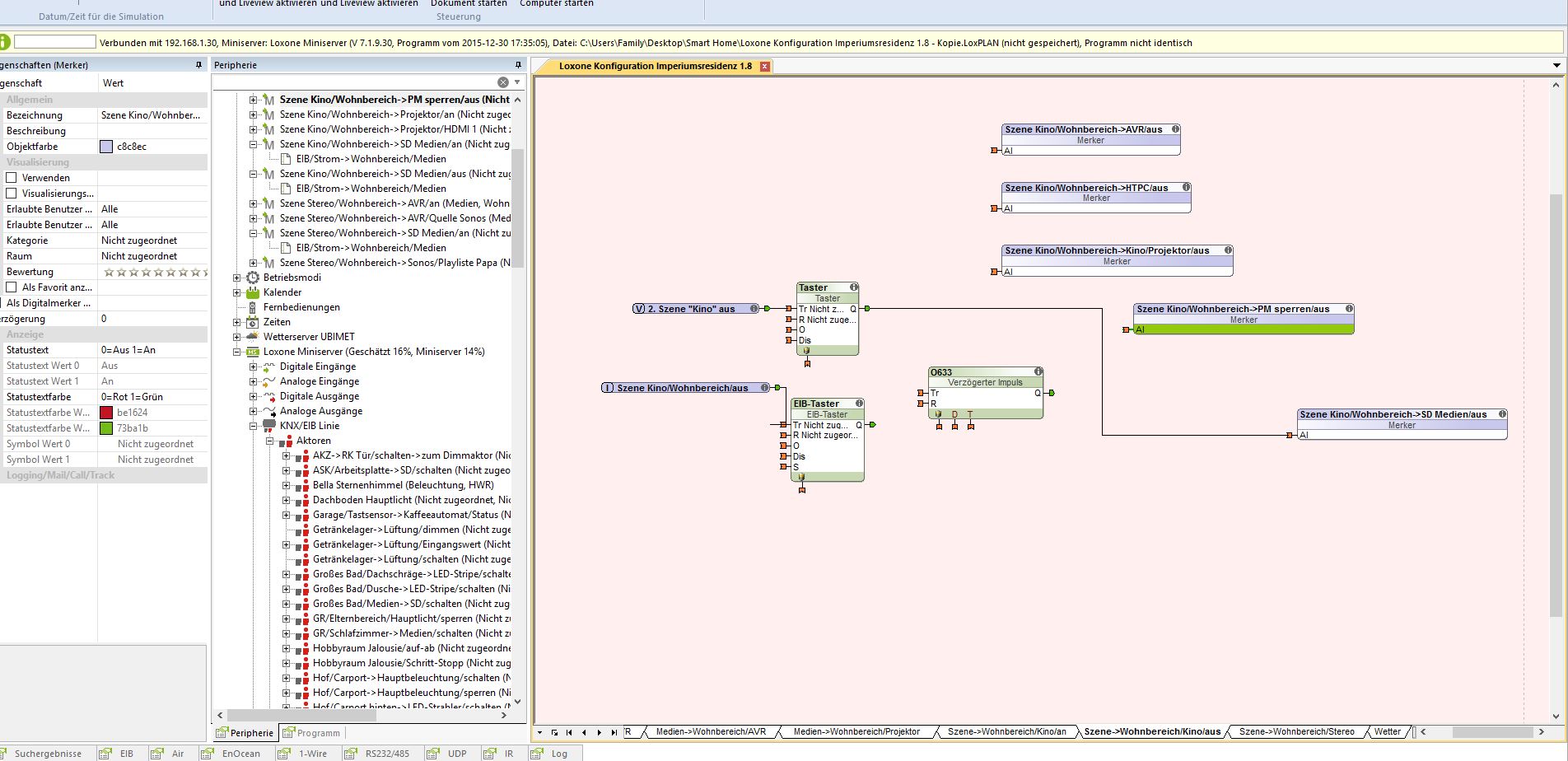

              die Lifeview hat dich einige Erkenntnisse gebracht...
              Auf der anderen Seite der Merker sind virtuelle Eingänge über einen Taster eingebunden. Der VE "Kino an" funktioniert tatsächlich auch als Taster, d.h. er gibt nur einen Impuls ab, die anderen aber, obwohl absolut gleich konfiguriert" arbeiten als Umschalter...

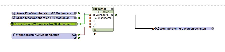

                Hallo Morris
                Ohne die Schaltung analisiert zu haben folgender Tipp.
                Taster und auch EIB-Taster schaltet auf steigende Flanken.
                1. Impuls an Tr: Q = ein
                2. Impuls an Tr: Q = aus
                Impuls an 0: Q = ein
                Impuls an R: Q = aus
                Wenn du möchtest dass gezielt geschaltet wird, können die Eingänge R und O verwendet werden.
                Mediean an auf O
                Medien aus auf R
