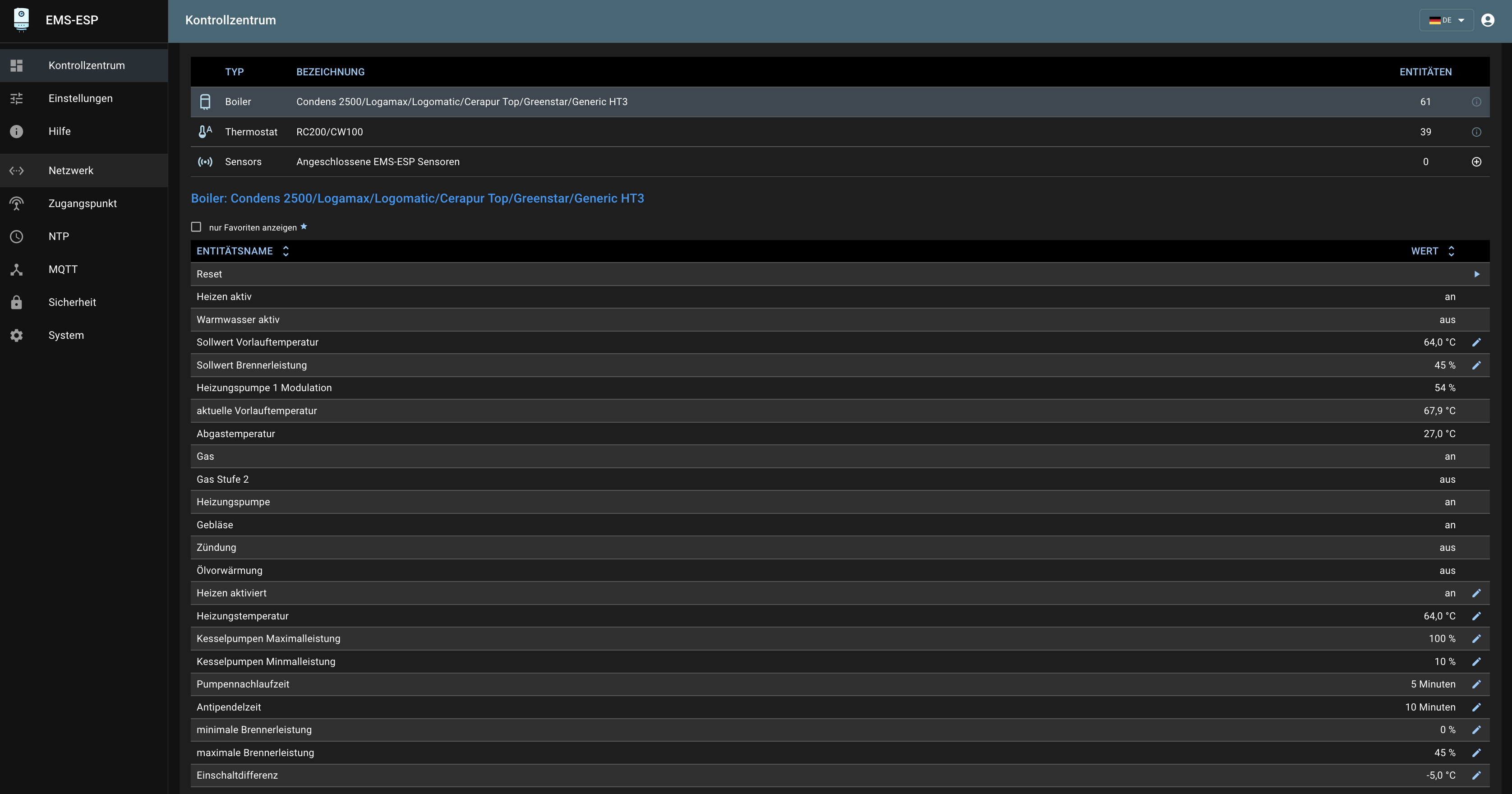

          Moin in die Runde.
          Ich habe eine Lösung gefunden, um meinen Loxone Miniserver mit meiner Buderus WSW 196 Wärmepumpe verbinden zu können, um bidirektional Werte austauschen zu können. Die WP ist ab Werk mit einem WLAN-Internetmodul (MX300) ausgestattet, das bei Verbindung jedoch nur Verbindung zum firmeneigenen Server aufbaut und auch nur über eine entsprechende App bedient werden kann. Die App funktioniert an sich ziemlich gut, es sind neben Temperatureinstellungen auch Trends zur Erzeugung von Wärme und Strom in netten Grafiken ablesbar. Aber eine offene Schnittstelle wie RS485, Modbus oder auch API oder MQTT gibt es leider nicht, lediglich 3x potentailfreie Eingänge an der WP selbst.
          Die Lösung: Das interne Bussystem: "EMS Plus" der WP anzapfen...und es gibt dafür ein Gerät zu kaufen. Dieses Gateway übersetzt das EMS Protokoll in API oder MQTT, die wiederum dann in die Loxone eingebunden werden können.
          Die Einrichtung des Gateways ist wie ich finde sehr leicht und erfolgt über ein eigenes sehr übersichtliches Webportal. Die Wärmepumpe wurde bei Anschluss des Bussystems an das Gateway sofort erkannt und sehr viele nützliche Werte wie Ist-Temperaturen, Soll-Temperaturen, Laufzeiten, Modulation des Verdichters etc. in einer Liste auf dem Webportal ausgegeben.
          Testweise habe ich das Gateway auch an eine Junkers Gastherme (Condens 2500) angeschlossen, die ebenfalls einwandfrei auslesbar ist Klicke auf die Grafik für eine vergrößerte Ansicht  Name: Bildschirm­foto 2023-03-02 um 13.54.35.png Ansichten: 0 Größe: 262,9 KB ID: 381168
          Wie ich finde hat der Entwickler eine sehr sorgfältige Anleitung zur Anbindung an die Loxone und auch eine Liste der zu unterstützenden Wärmeerzeuger erstellt.

            Hi, schon etwas her, aber könntest du mal ein Foto posten, auf dem man sieht wo genau du das BBQKees EMS Modul angebschlossen hast? Meine WSW186i hat kein Service Jack
          • simon.loxfan
            simon.loxfan kommentierte
            Hi. Das BBQKees EMS Modul schließt du direkt an den Bus schließt du einfach an den EMS Anschluss am Installationsmodul der WP selbst an. Das ist sind die Klemmen 21,22.
