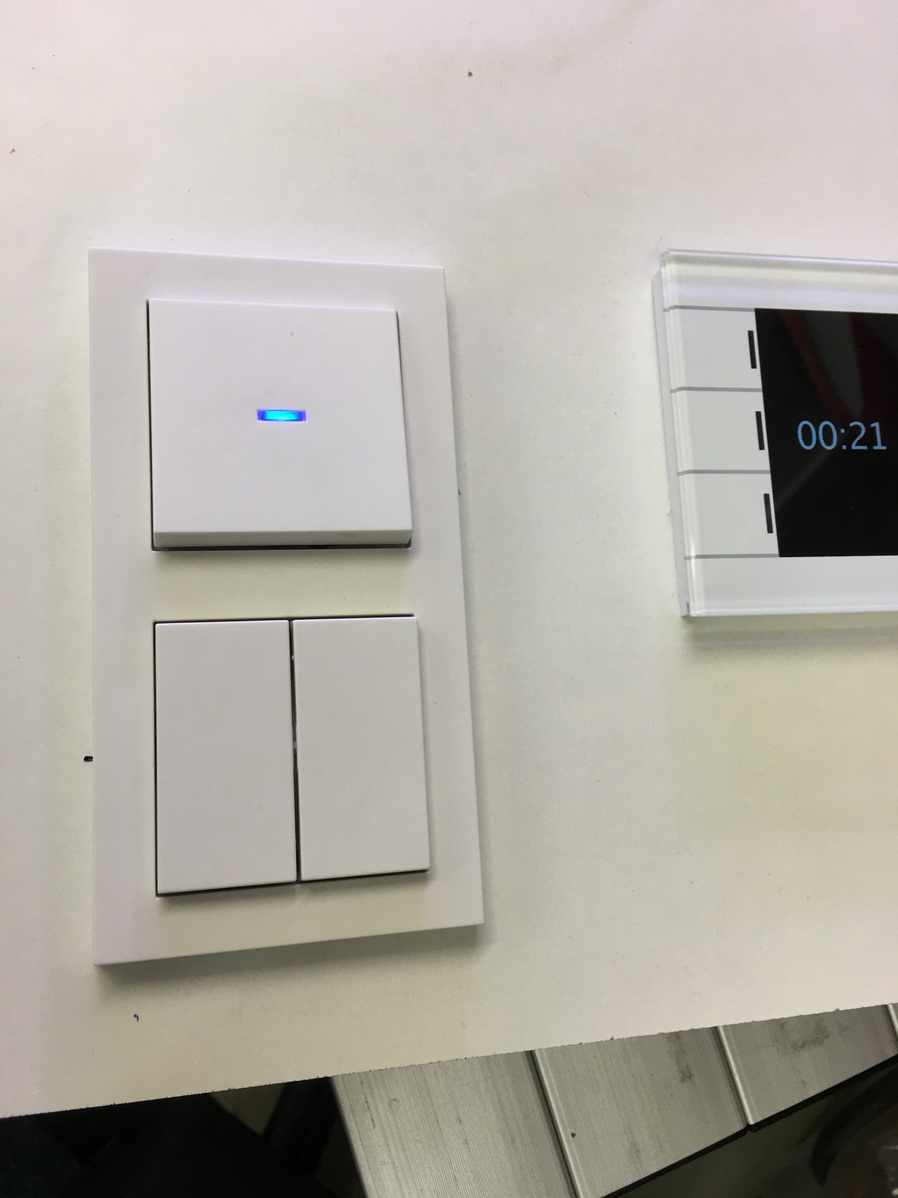

      Ich habe den Loxone Standard mit normalen Tasten (angeschlossen an MDT KNX Tasterinterfaces) ausgeführt:
      Klicke auf die Grafik für eine vergrößerte Ansicht  Name: fetch?photoid=91558.jpg Ansichten: 0 Größe: 1,08 MB ID: 188334
      https://www.loxforum.com/forum/mein-...1555#post91555

        Wie heißt denn dieses Schalterprogramm? Sehen gut aus
        Labmaster kommentierte
        Zitat von Labmaster
        Ich habe den Loxone Standard mit normalen Tasten (angeschlossen an MDT KNX Tasterinterfaces)...
        Upps, Sorry, der Post war eigentlich für einen anderen Thread, hab mich da in den Fenstern vertan
        Egal, da nun schon drauf geantwortet wurde, lass ich das erst mal so.
        zur Frage bezüglich Schalterprogramm, das auf dem Bild ist Gira E2, in unserem Fall in Weiß Seidenmatt.
