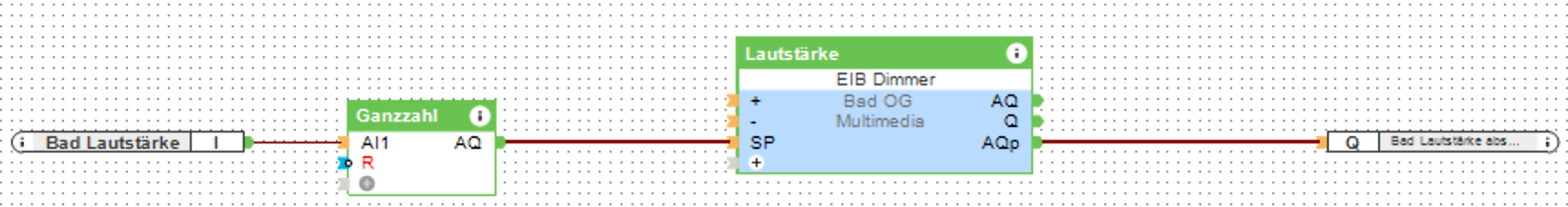

    Habe da eine Frage bezüglich Loxone-KNX-ISE-Sonos Gateway!
    Verwende für 2 Sonos Zonen ein KNX-ISE Sonos Gateway und bediene es mit einem MDT Glastaster 2 funktioniert auch wunderbar!
    Möchte dies auch über die Loxone-App verknüpfen (funktioniert genau so) jedoch habe ich Probleme mit der Lautstärke-Regelung
    Verwende dafür einen KNX-Dimmer zum einstellen der Lautstärke und Rückmeldung (falls am Taster umgestellt wird bekommt Loxone die Rückmeldung auch) funktioniert ebenfalls
    Nur habe ich das Problem bei der Lox-Visu dass es nur Ein- und Ausschalten gibt im Vordergrund! Wenn ich die Lautstärke einschalte wird immer auf 100% "gedimmt"
    möchte in der Visu nicht den Ein-Aus Button sondern wie bei den Virtuellen Eingang auf Plus und Minus umstellen!
    Wie realisiert ihr das mit der Lautstärke mit Rückmeldung vom Gerät?

    Dazu habe ich den Baustein "2 Auswahltasten" verwendet. Über den P Eingang kannst du den Rückmeldewert setzen. Bei mir ist die Einheit in dB, kann aber auch in % konfiguriert werden.
    Gruss Severin

      Danke Severin funktioniert super!
