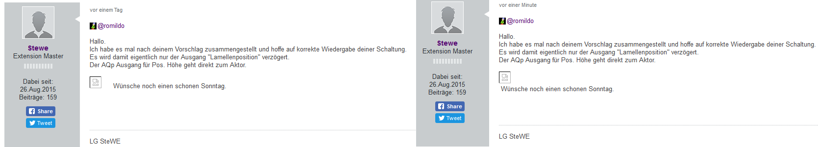

          Und jetzt fehlt aber nichts? Ich frage nur, weil ich dort ein Symbol sehe. Sollte da noch ein Bild sein?
        • Stewe
          Stewe kommentierte
          Nein, es fehlt nichts, die doppelten Screenshot bzw.. Anhänge wurden entfernt, vielleicht gab`s damit Probleme.
          Jetzt ist ja gar kein Screenshot und Anhang mehr vorhanden, somit wurden nicht nur die Doppelten sondern Alle entfernt.
          Danke für die Info
          Wäre schön, wenn Du dann eine Rückmeldung machen könntest, ob die Änderung auch was gebracht hat.

          So sehe ich deine Antworten von #34 und #36
Ansichten: 663
Größe: 54,6 KB

            Echt komisch, das Icon für den Anhang kann ich auch auf der kopierte Seite #36 nicht sehen.
            Komisch war auch das ich zuerst den Screenshot nicht einfügen konnte, und ich dann diesen als Anhang machte, als er dann Plötzlich 2x da war.
            Aber jetzt schon egal. Meine Frage war ob ich deine Abläufe richtig wiedergegeben habe?
            Ja die hast Du richtig wiedergegeben.
            Es sind aber nicht "meine" Abläufe, denn meine Jalousien hängen an EIB Jalousiebausteinen und nicht an der Automatikjalousie.
            Da Du die Vorgabe für die KNX Positionen aber von den Ausgängen AQp und AQl beziehen möchtest, sehe ich da keine andere Möglichkeit.
            Wenn Du mit dem Senden der Jalousieposition auch warten würdest bis sich diese nicht mehr ändert, würde die Automatikjalousie ja keinen Sinn mehr machen.

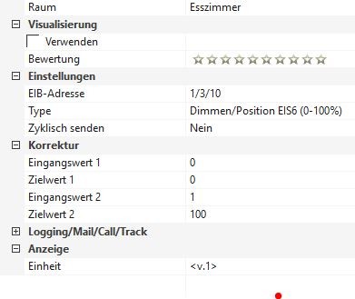

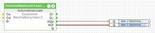

          Hallo liebe KNX Anwender.
          Habe mit dem Automatikjalousie Baustein mit den Ausgängen:
          AQp den ABB Aktor JRA/S 8.230.5.1 mit der Soll Position 0-100 die Jalousie direkt angefahren und mit dem
          AQl den ABB Aktor JRA/S 8.230.5.1 mit der Soll Position 0-100 die Lamellen direkt angefahren und damit das bisher jemals beste Ergebnis bezüglich Beschattungsautomatik erreicht.
          Es gibt nur mehr zwei Probleme bzw. Ungereimtheiten:
          1. Die Jalousie wird am ende der Beschattung ein wenig hochgezogen (ca. 1/2 Lamellenabstand), konnte das Problem aber noch nicht finden.
          2. Die Lamelle wird beim nachstellen zuerst komplett zugefahren, dann gleich wieder komplett auf, und erst bei der jetzt schon 3. Fahrt korrekt nach Winkel positioniert.
          Wie es da zu der unnötige Fahrweise kommt, ist mir schleierhaft.
