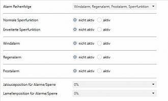

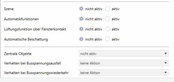

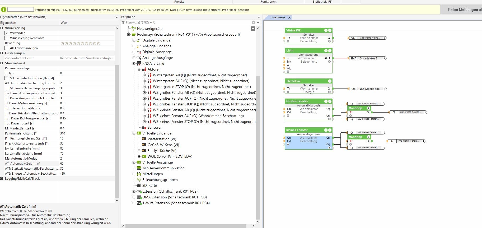

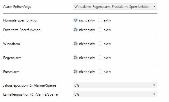

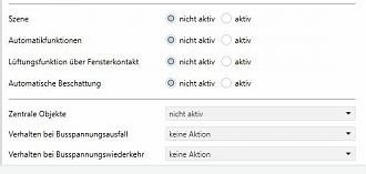

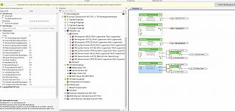

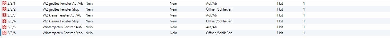

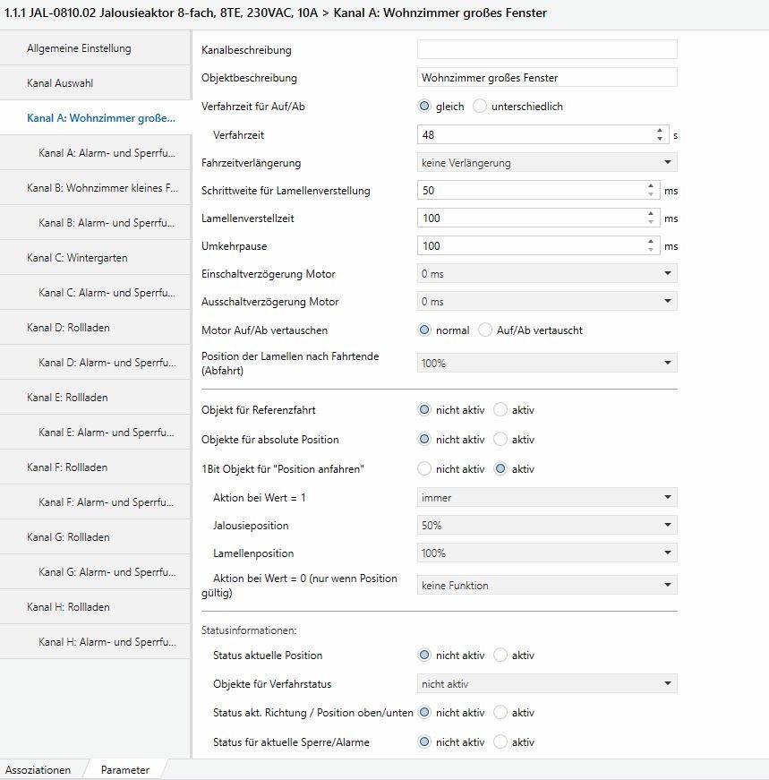

    Hallo, ich habe ein kleines Problem mit der Automatik Jalousie.
    Manuell kann ich die Jalousie steuern, da fährt auch die Jalousie ganz runter und bleibt auch so.
    Wenn ich den Automatik Modus aktiviere und die Beschattung drücke dann fährt sie ganz runter und dreht die Lamellen komplett (180°) und fährt 1 sec. hoch, egal was ich einstelle.
    Muß ich in der KNX Seite noch was einstellen?
