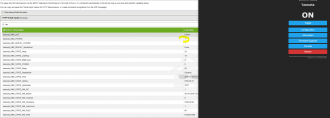

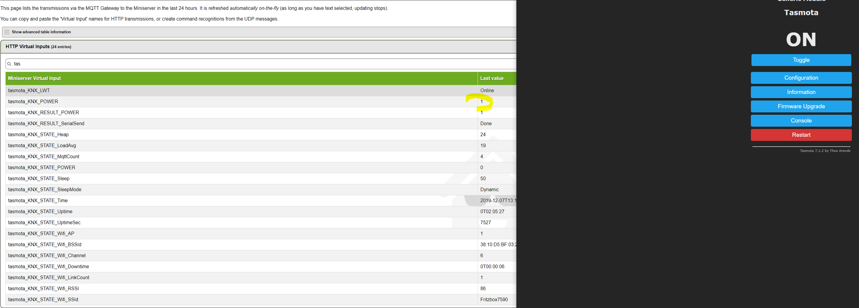

        Per MQTT ist es ohnehin einfacher:
        Klicke auf die Grafik für eine vergrößerte Ansicht  Name: tasmotaknx.PNG Ansichten: 0 Größe: 152,6 KB ID: 224708

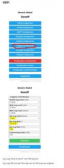

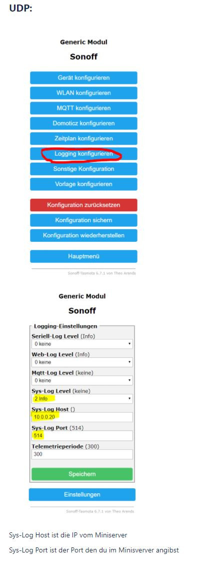

                Alternativ nicht über den KNX Umweg und gleich direkt per UDP auf den Miniserver:
                Klicke auf die Grafik für eine vergrößerte Ansicht  Name: udp.JPG Ansichten: 0 Größe: 85,0 KB ID: 304159
