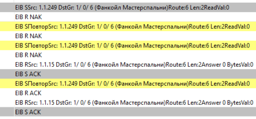

    jetzt mache ich ein Projekt mit Berker Thermostat 80440100 und Zennio Maxinbox Fancoil 4CH2P
    Ich habe die in ETS zusammenprogrammiert, die Fancoils funktionieren problemlos.
    Aber Visu mit MS schaffe ich nicht.
    Im Berker Thermostat habe ich ein Schalter gemacht, der Fancoilactuator schaltet.
    Wenn ich mit MS dieser Schalter einschalte, funktionierst es nicht.
    Ich kan nur die Temperatur von Thermostat auslesen.
    In KNX Monitor bekome ich folgende Daten
    Kann jemand was dazu sagen?
    Danke im voraus.
