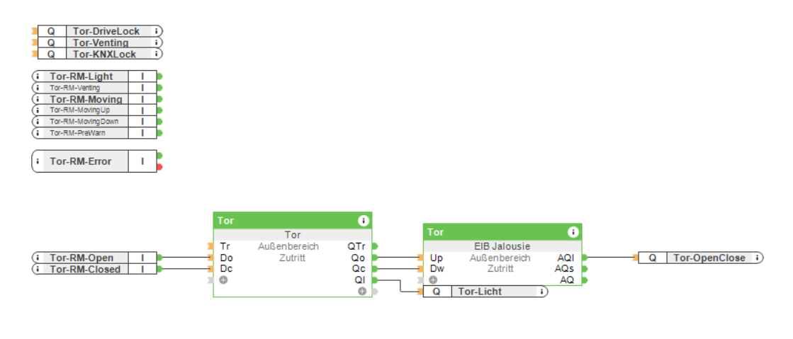

    Hat vielleicht schon jemand das HM knx Modul für den Garagentorantrieb verwendet und kann berichten wie die Logik realisiert wurde?
    Scheint ja ein wenig speziell zu sein

        Moin,
        vermutlich meint Klartext das HM-KNX-Modul von Robert Budde (das ja offenbar nicht mehr lieferbar ist).
        Das von Hörmann geplante KNX-Modul wurde auf das nächste Jahr verschoben.
        Ich habe das HM-KNX noch nicht verbaut. Auch ist bei mir eher ein Drehtor vorgesehen.
        Die aktuelle Konfiguration sieht aber so wie im Bild aus:
        Klicke auf die Grafik für eine vergrößerte Ansicht  Name: image-2019-11-28 09_59_57-Loxone Config - defaults.png Ansichten: 0 Größe: 71,5 KB ID: 222861
        HM-KNX-Anbindung an Loxone
        Mit dem Konfigurationstool sind die Gruppenadressen zu vergeben, auf die wir dann innerhalb von Loxone zugreifen. Die Eingänge sind KNX-Sensoren, die Ausgänge entsprechend KNX-Aktoren - jeweils EIS1.
        Achtung!
        Noch ungetestet - mein Budde-Modul wartet noch auf das Tor!
        Aber vielleicht hilft Dir das schon etwas ...
        Gruss, Oliver

        Habs jezt auch geschafft, die mitgelieferte Software ist ein wenig frickelig
        Ich konnte mit den erweiterten KNX aktor open und close getrennt anbinden und brauche somit den Jalousiebaustein nicht
        nur die lüftungsstellung möchte ich noch einbinden, das ist aber eine Baustelle für später
