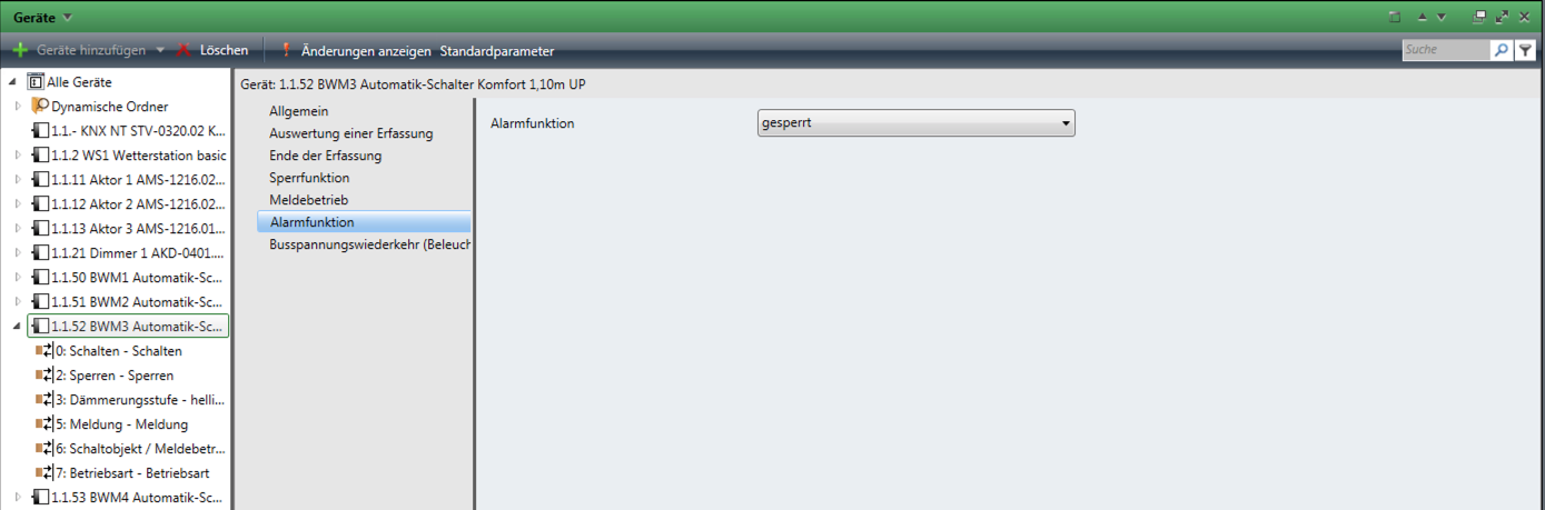

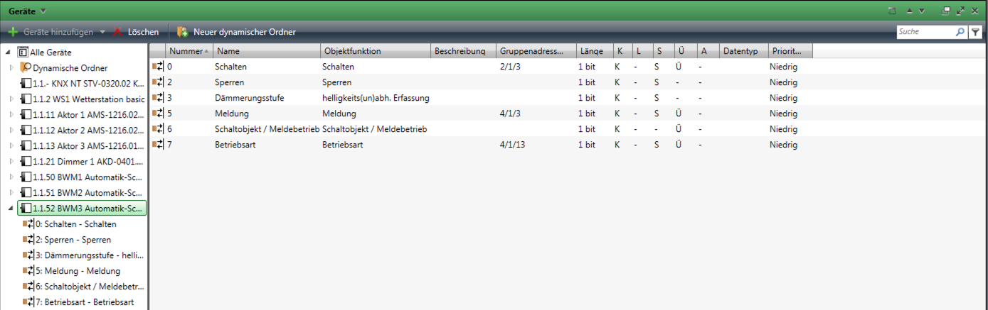

    Ich hab bei mir jetzt 2 Gira Automatik Schalter ( GIRA Busankoppler 0570 00/I01 und einem KNX Bewegungsmelder Komfort 1,10 m 1304..) im GästeWC und in der Garderobe nachgerüstet. Leider komm ich nicht wirklich damit klar und hab keinen Schimmer davon, wie ich diese jetzt vernünftig in Loxone programmiere.
    Was muss ich in ETS programmiern und was in LOXONE?
    Es soll noch keine ausgefeilte Programmierung sein (das kommt später), nur ein einfaches Licht an und Licht aus.
    Wäre schön, wenn mir jemand helfen könnte.

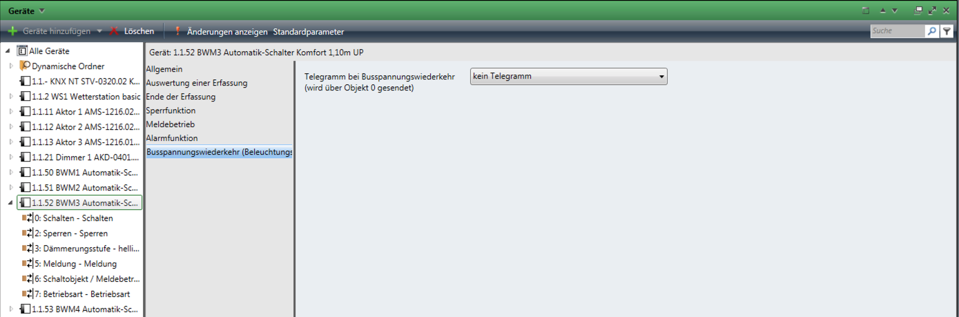

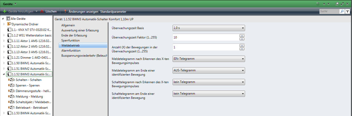

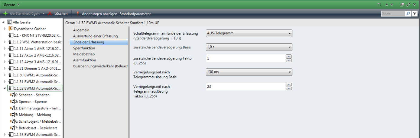

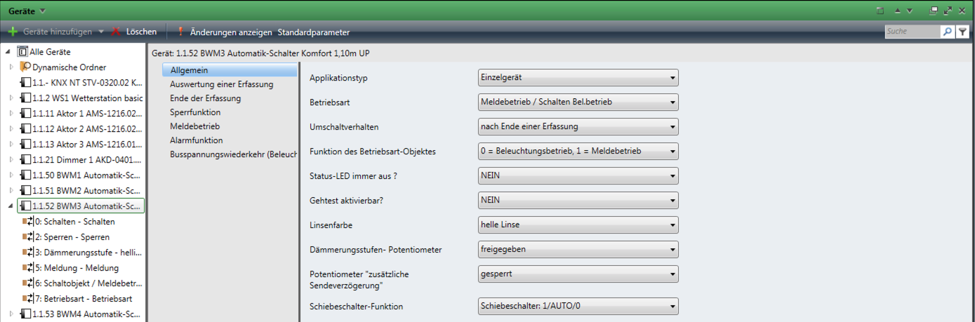

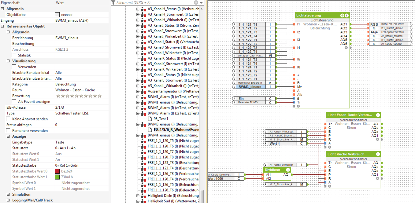

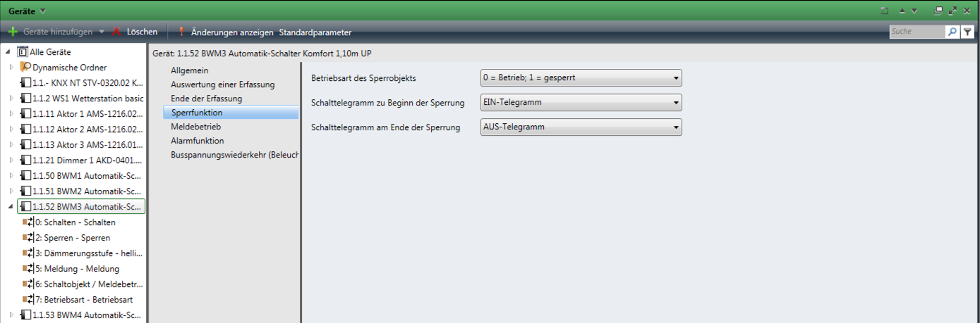

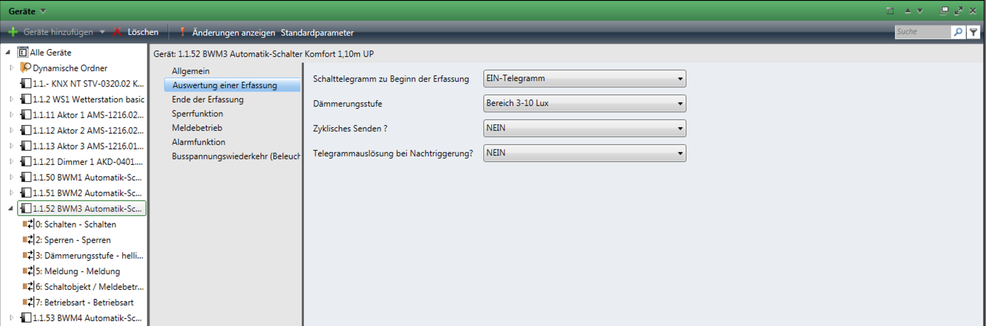

    ich habe den selben Bewegungsmelder. Ich habe Dir Screenshots beigefügt, wie ich diesen programmiert habe. Es sind ein paar Einstellungen zusätzlich, da ich diesen testweise für eine Alarmanlage verwende.
    Ich verwende lediglich die Gruppenadresse 2/1/3 für den Mv-Eingang der Lichtsteuerung.
    • scharrin
      • 340
      und noch der Rest der Anhänge...
