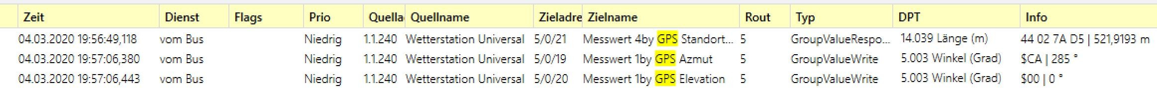

    ich habe eine Jung Wetterstation im Einsatz Jung (2225WSU).
    Wenn ich jetzt die Werte von der Wetterstation auf die Loxone übertrage habe ich leichte Probleme.
    Ich habe z.B. einen Messwert der von der KNX an Loxone mit dem Datenpunkttype DPT 5.003 Winkel (Grad) übertragen wird.

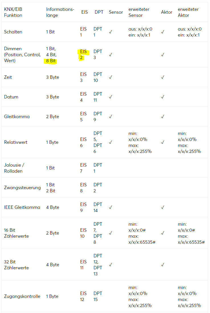

    Wenn ich mir die Loxone Anleitung ansehe: https://www.loxone.com/dede/kb/eibknx-datentypen/ dann müsste bei Loxone am KNX Sensor den Type Dimmen/Position EIS6 (DPT5) verwenden, der der Wert wird mit 1 Byte geschickt.
    Das passt aber nicht......denn der Wert den die KNX schickt ist 243 Grad und bei der Loxone kommt an 172 Grad... exakt zur selben Trigger Uhrzeit....
    Was mache ich falsch?

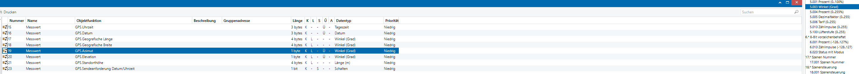

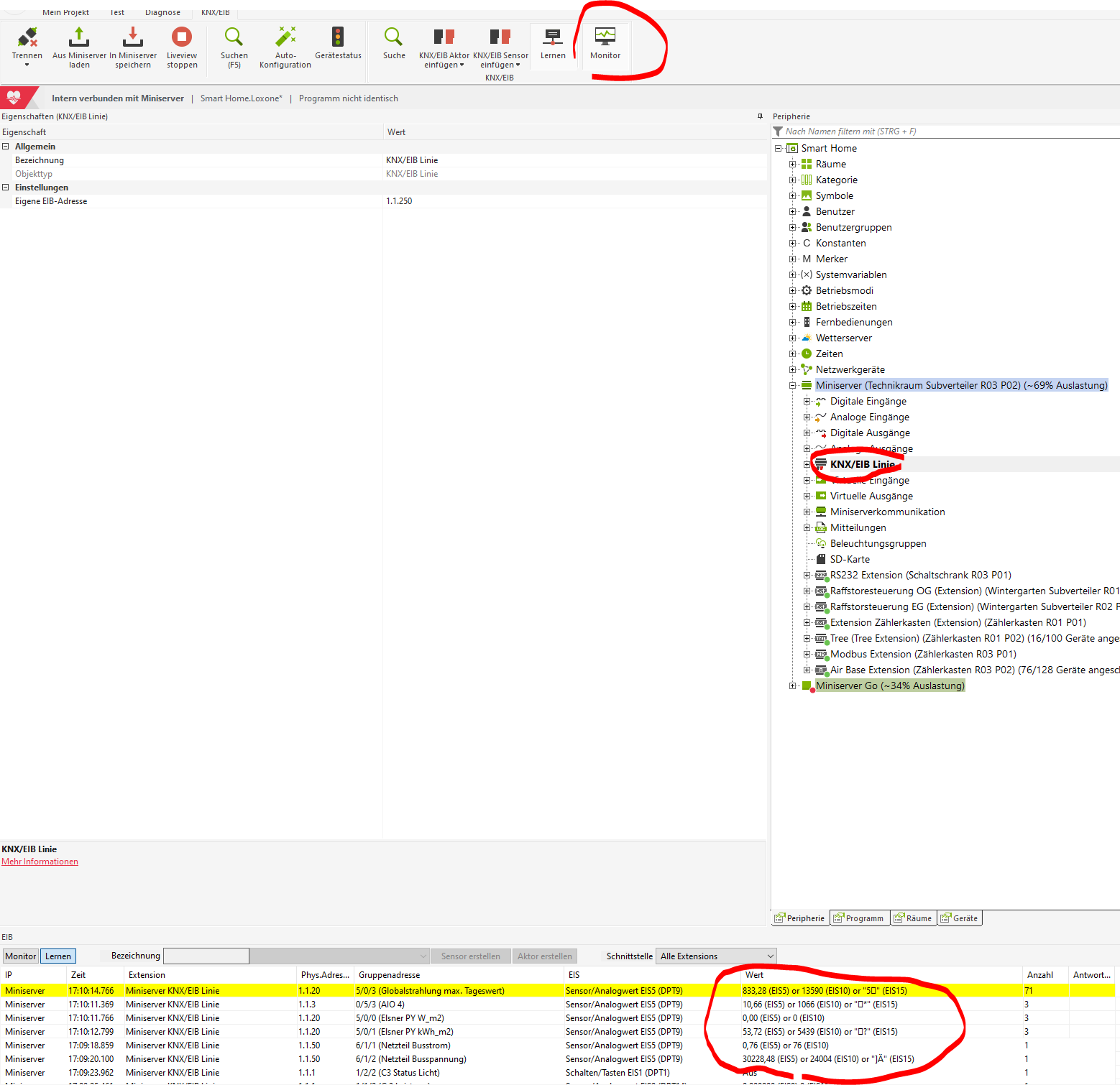

    Spuckt der KNX Monitor in der Config den richtigen Wert zur Auswahl aus?
    EIS6 wird als Wert 0-100% verwendet!
    Falls nicht musst du in der ETS die Einstellungen ändern:
    Klicke auf die Grafik für eine vergrößerte Ansicht  Name: KNX.PNG Ansichten: 0 Größe: 136,8 KB ID: 238999

      dort steht siehe Anhang.....
      Wie in der ETS die Einstellung ändern?

          Hallo AlexAn ja ich habe schon einige Datentypen probiert.
          Hier ein Screenshot vom ETS Gruppenmonitor
          Zuletzt geändert von logol01; 04.03.2020, 21:01.
          • logol01
            • 03.03.2018
            • 834
            AlexAn hier nochmals der komplette vergleich von einem Wert der von der ETS zu Loxone geschickt wird.
            ETS schickt den Wert 285 Grad Loxone empfängt den Wert 202 ..... Das ist wie verhext....

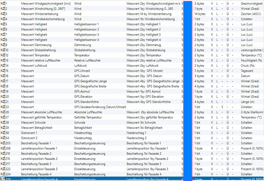

              Wow was für ein cooles Teil
              Hab mir mal die Datenbank in die ETS geladen:
Ansichten: 1355
Größe: 52,1 KB
              probier mal:
              Klicke auf die Grafik für eine vergrößerte Ansicht  Name: jung.PNG Ansichten: 0 Größe: 66,6 KB ID: 239041
              Zuletzt geändert von AlexAn; 04.03.2020, 19:25.

                Bei mir gibt es in der Config EIS2 DPT 3 nicht.... Ich verwende einen normalen KNX Sensor.
                Zuletzt geändert von logol01; 04.03.2020, 19:48.
                  Sorry stimmt in der Doku steht er noch drinnen und in der Config ist er nicht mehr vorhanden.

                        Übrigens - die Jung 2225 WSU Wetterstation ist echt ein Knaller!
                        Die liefert Werte das ist eine helle Freude - Anbei mal ein Ausschnitt aus der ETS.....
