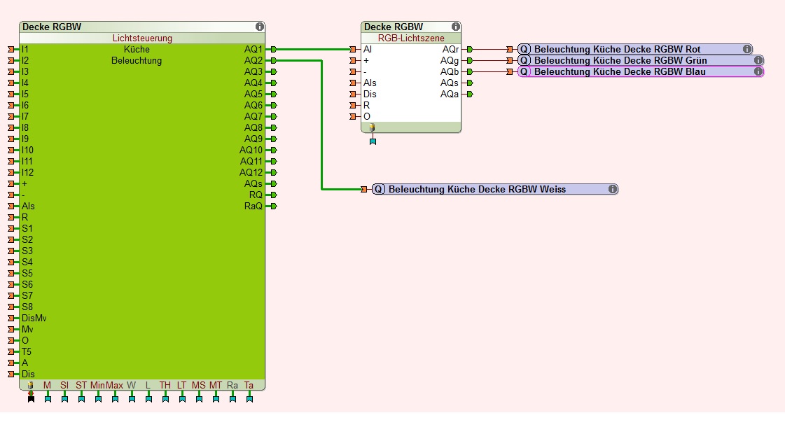

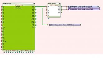

              Hallo Leute,
              ich habe den MDT AKD-0424R.01 in Verbindung mit Loxone im Einsatz und dessen Steuerung funktioniert einwanfrei.
              Gelöst habe ich es wiefolgt:
Ansichten: 3893
Größe: 102,8 KB
              Die Lösung ist der Baustein "RGB-Lichszene", dieser liefert die Werte für Rot/Grün/Blau auf separate Ausgänge welche dann mit dem jeweiligen KNX Aktor (GA) verbunden werden.

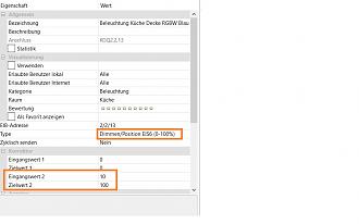

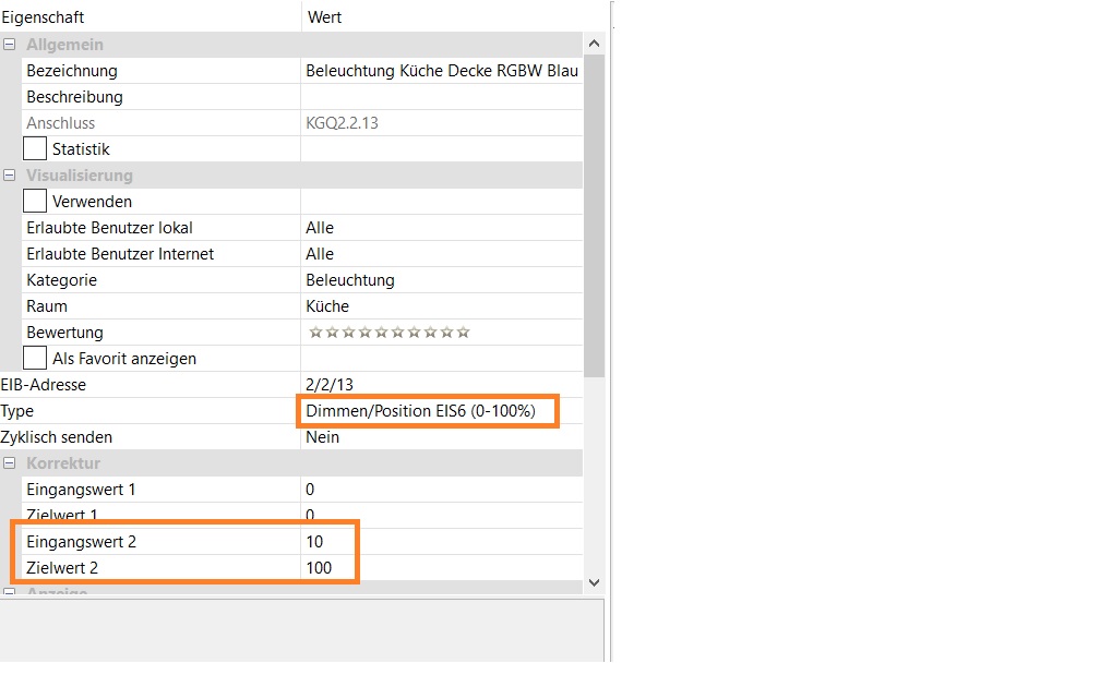

              Der KNX Aktor in Loxone ist wiefolgt anzulegen:
Ansichten: 3880
Größe: 91,5 KB
              Wichtig ist die Werte-Korrektur, da der RGB-Baustein die Werte um eine Zehnerpotenz niedriger liefert.
              Der Baustein "Lichsteuerung" kann vorgeschaltet werden um dessen erweiterte Funktionen nutzen zu können, wie z.B. in meinem Fall die separate Ansteuerung des "Weiß"-Kanals.
              Das wars, eigentlich ganz einfach! Sicher wäre es noch "schöner" die Werte für alle 3 Kanäle über eine GA senden zu können, dass Ergebniss ändert sich dadurch aber nicht wirklich.
              Hoffe es hilft jemanden!
              BG,
              Steiny
              Zuletzt geändert von Steiny; 21.09.2016, 16:43.

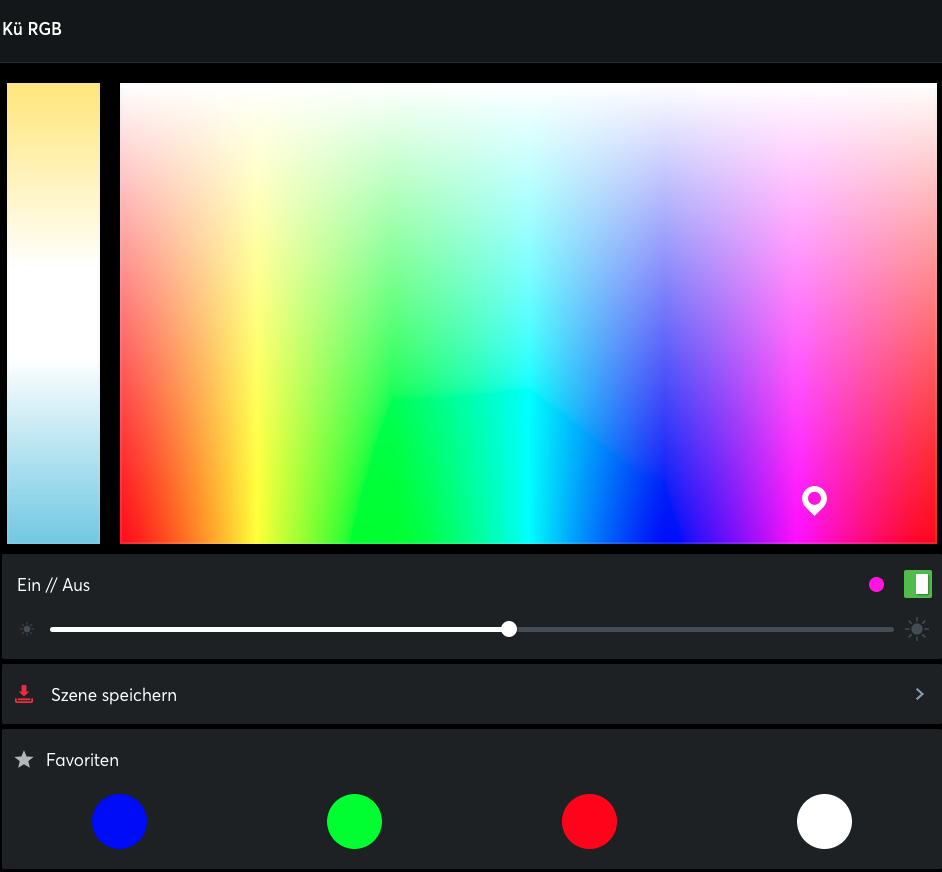

                  Genau wie du hier beschrieben hast lief es bei mir auch TOP!
                  Leider nach einem Update (von Config oder App) hab ich jetzt ein Problem.
                  In der IOs App konnte man wunderbar über ein Farbspektrum / Farbbalken die Farbe aussuchen, man konnte auch direkt Blau, Rot, Grün aussuchen. Dies geht nicht mehr.
                  Auch konnte man, wenn man die Farbe gewählt hatte die Helligkeit per Regler dimmen. Diese Funktion gibt es auch nicht mehr!
                  Es kann nur noch die Farbe gewählt werden.
                  Habt ihr ein Tip wie man die Farbe und die Helligkeit wählen kann ohne in der App zwei Regler zu haben?
