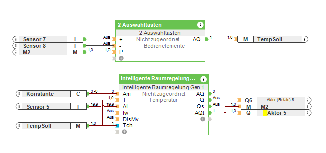

    Ich habe den MDT Glastaster (mit Temperatur) in Betrieb und möchte dort die Temperatur einstellen können, sowie in der Visualisierung in Loxone. Ohne Visualisierung krieg ich das mit einem Vergleicher hin, wie bekomm ich das jetzt aber mit hin? Habe schon die Intillegente Raumsteuerung ausprobiert, leider krieg ich das nicht hin. Kann mir da jemand helfen?
    Der Baustein soll nur zum Heißen dienen, also denke ich mal, dass ich den Modus immer auf Manuellen Heißbetrieb lassen sollte oder?

    meinst du das etwa so

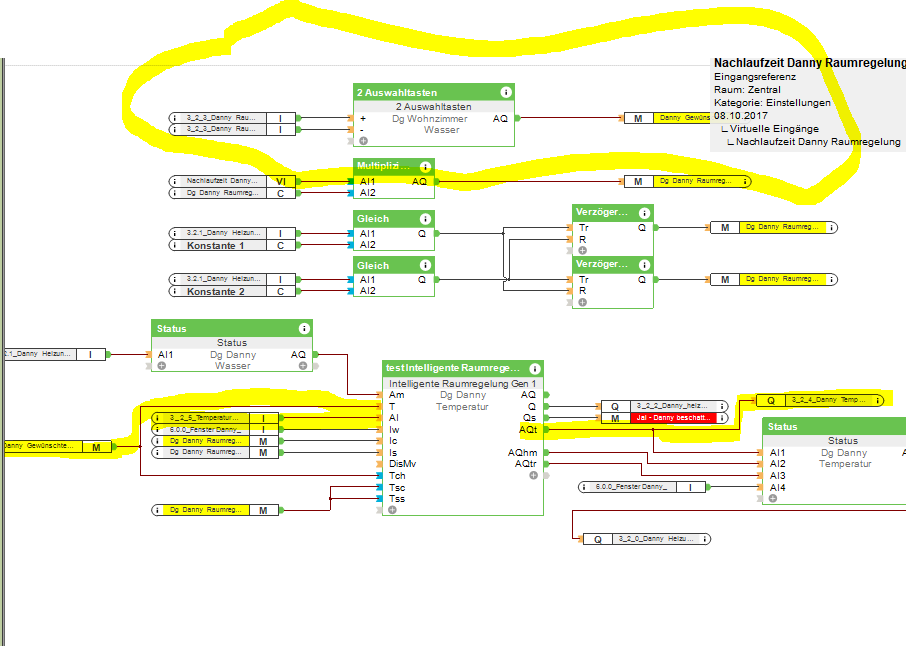

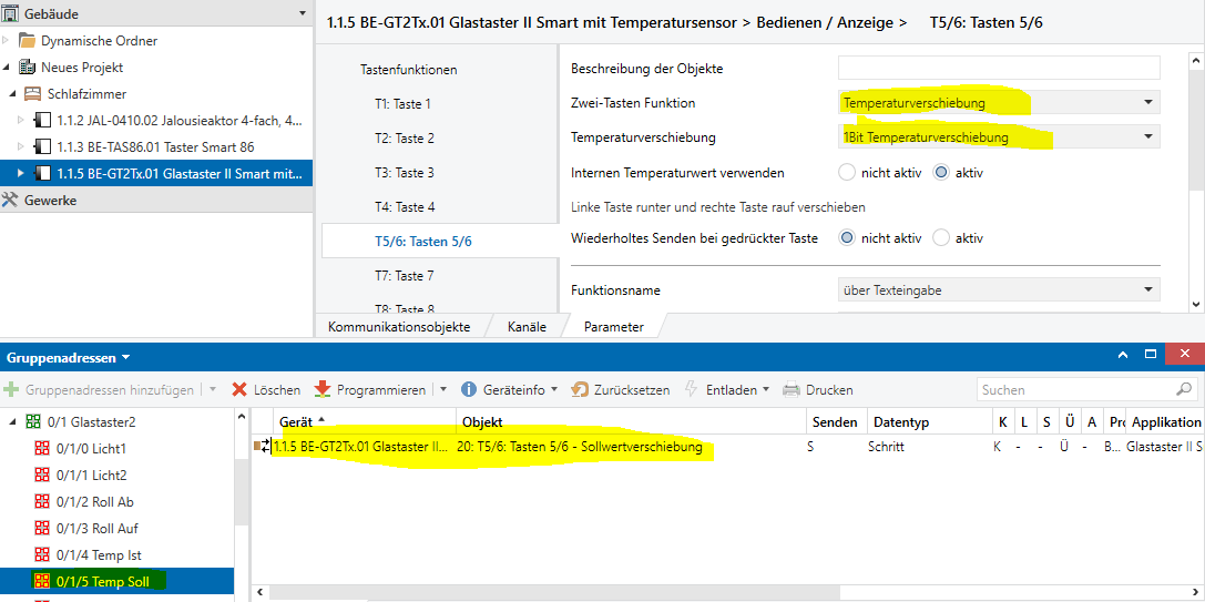

    ich habe das so gelöst Mdt einstellungen:
    Tastenfunktion, 2 Tasten Bedienung danach siehe (Bild 2) von Ets5 Auschnitt sowie Temperatur einstellungen ( Bild 3 )
    danach die nötigen Gruppen Adressen anlegen und verbinden ( Bild 4)
    In Loxone einstellen

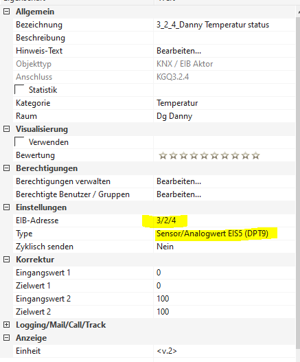

    Aktuelle RaumTemp Als Eis5 ( siehe Bild 5)

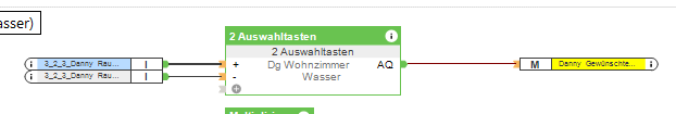

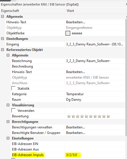

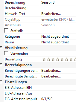

    Den Sollwert ( siehe Bild 6 ) in Loxone als Erweiterter Knx Sensor Anlegen z.b 3/2/3:1 für Temperatur erhöhen und ein Zweiten 3/2/3:0 für Temperatur minus ( Bild 7)
    danach erstellst du ein knx Aktor ( Bild 8 ) und verbindest ihm mit AQt
    hab ich das richtig verstanden was du willst bitte nur die gelb Markierten einfügen ( wie im Bild 9 )

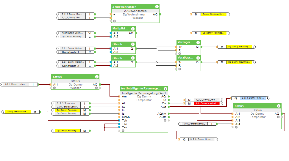

      und hier der Rest
        ich habe es so ausprobiert wie du es gezeigt hast, allerdings bin ich auf zwei Probleme gestoßen. Eins konnte ich lösen und bei dem anderen hast du vielleicht eine Idee.
        1. Problem: Wenn ich über Loxone die Temperatur geändert habe, hat sich zwar der Status am Taster geändert, der Wert am 2 Auswahltaster aber nicht und sobald ich eine Taste am Taster gedrückt habe, springt der Wert wieder auf den letzten Wert vom 2 Auswahltasten Baustein. Da habe ich einfach einen Merker am StatusAusgang gemacht und den am Eingang P vom 2 Auswahltaster gemacht. (Siehe Bilder)
        2. Problem: Ich weiß nicht ob das vielleicht ein Hardwarefehler oder ob das vom Glastaster so kommt, aber jede Minute wird einmal der Minustrigger (Sensor für Minus am Taster) aktiv. Somit geht jede Minute die Temperatur um 0,5 bei mir herunter. Wieso ist das? Ich habe die Gruppenadresse sonst nirgendwo anders verwendet. (Siehe Bilder)

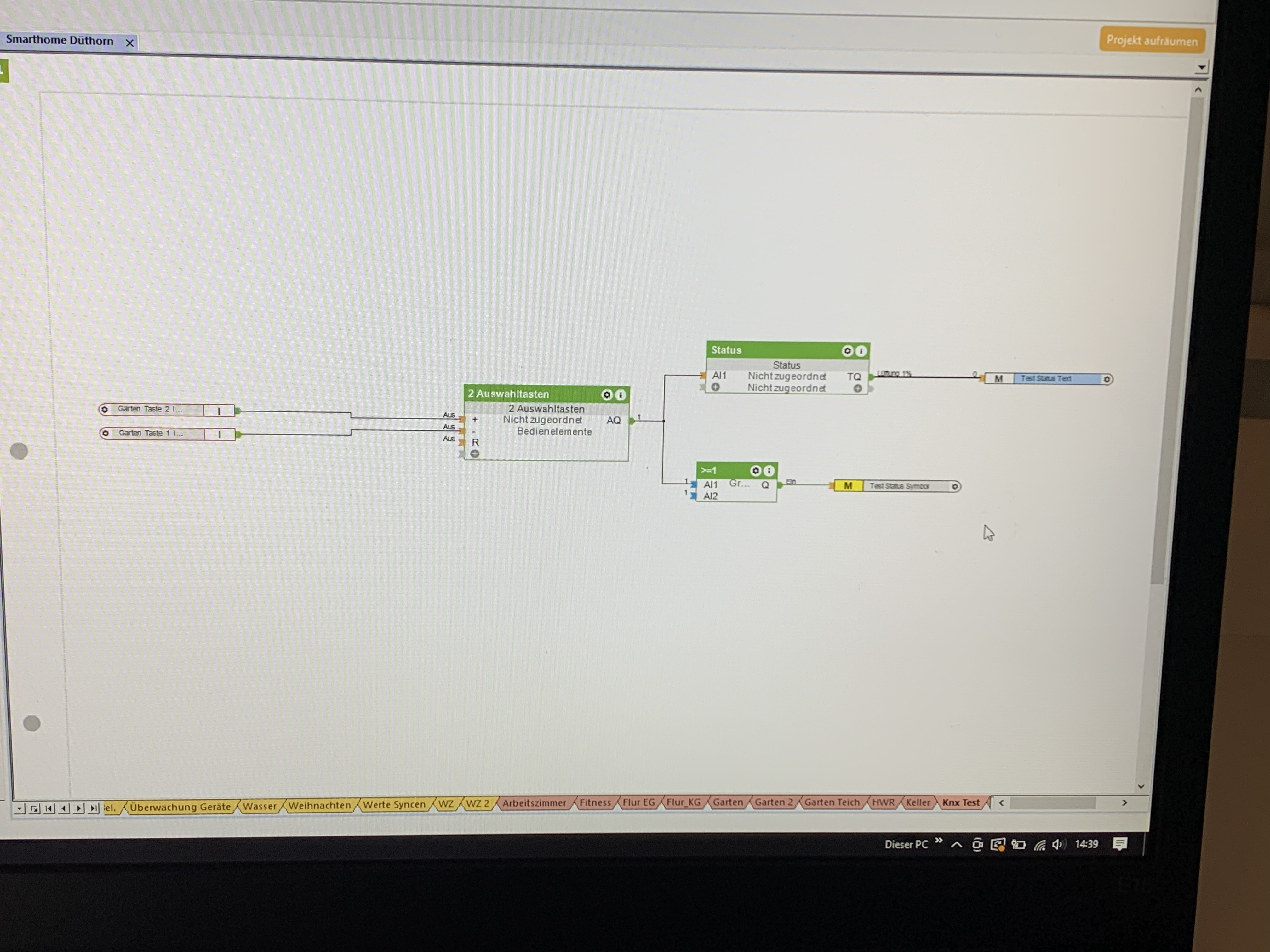

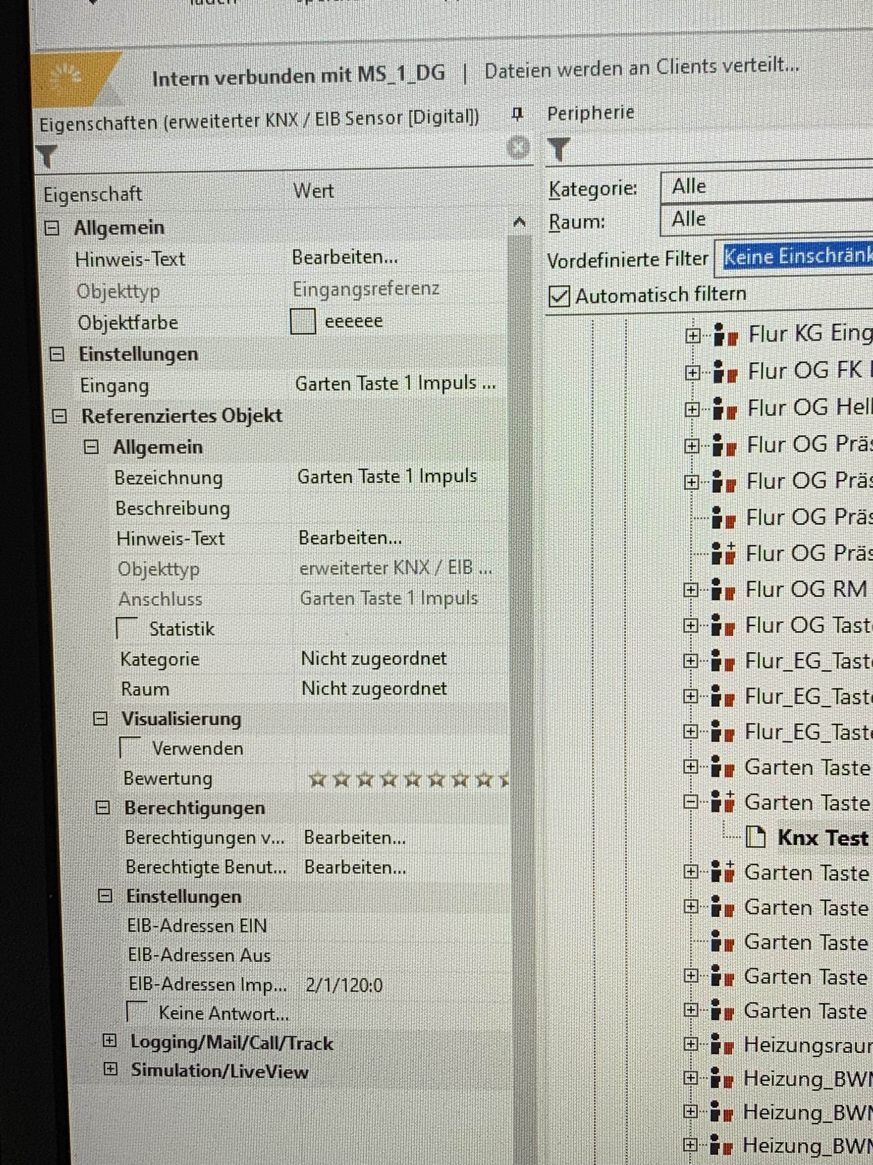

                Das mit der Temperatur klappt ;-) Jedoch bin ich auf ein anders Problem gestoßen.

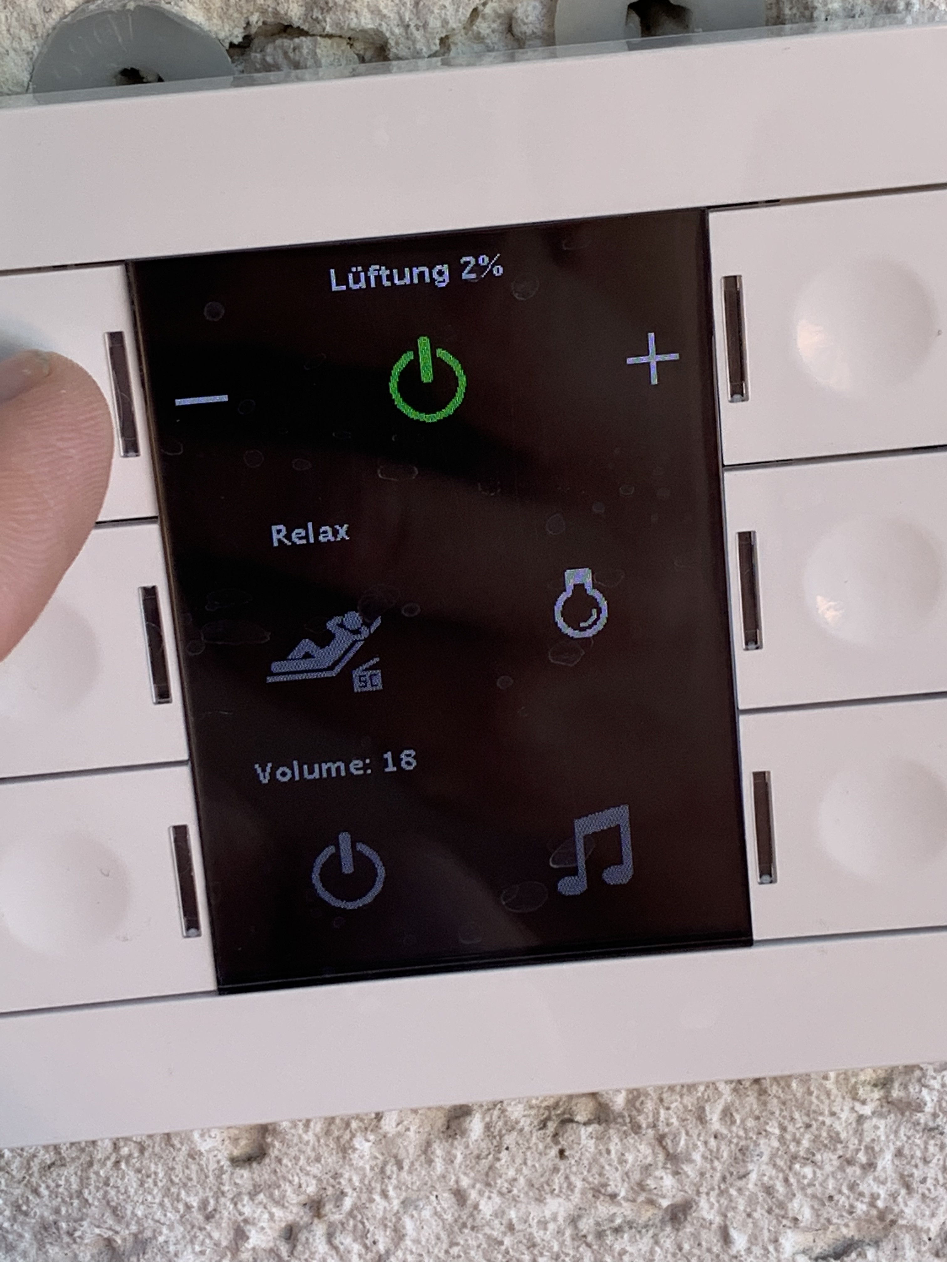

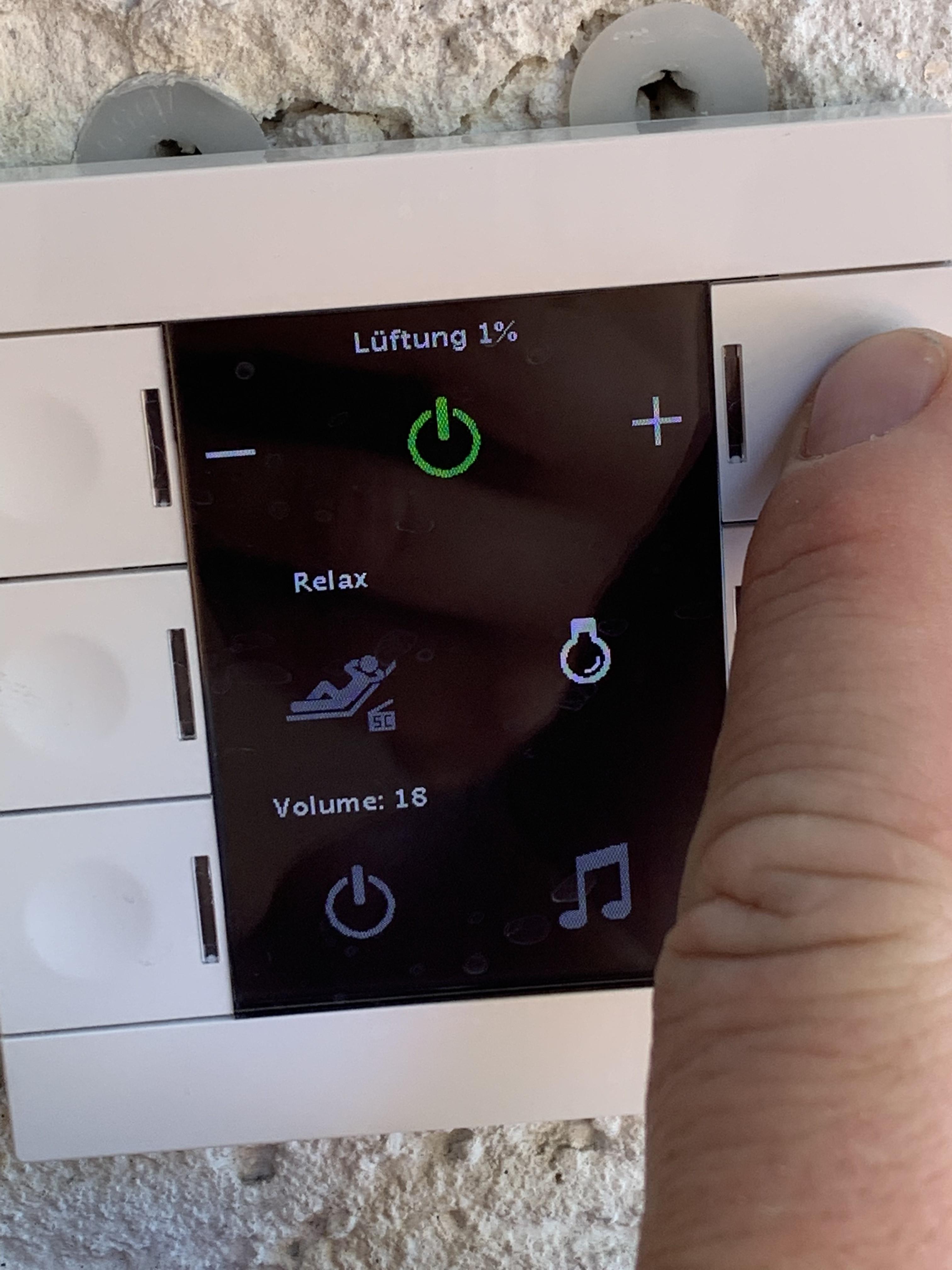

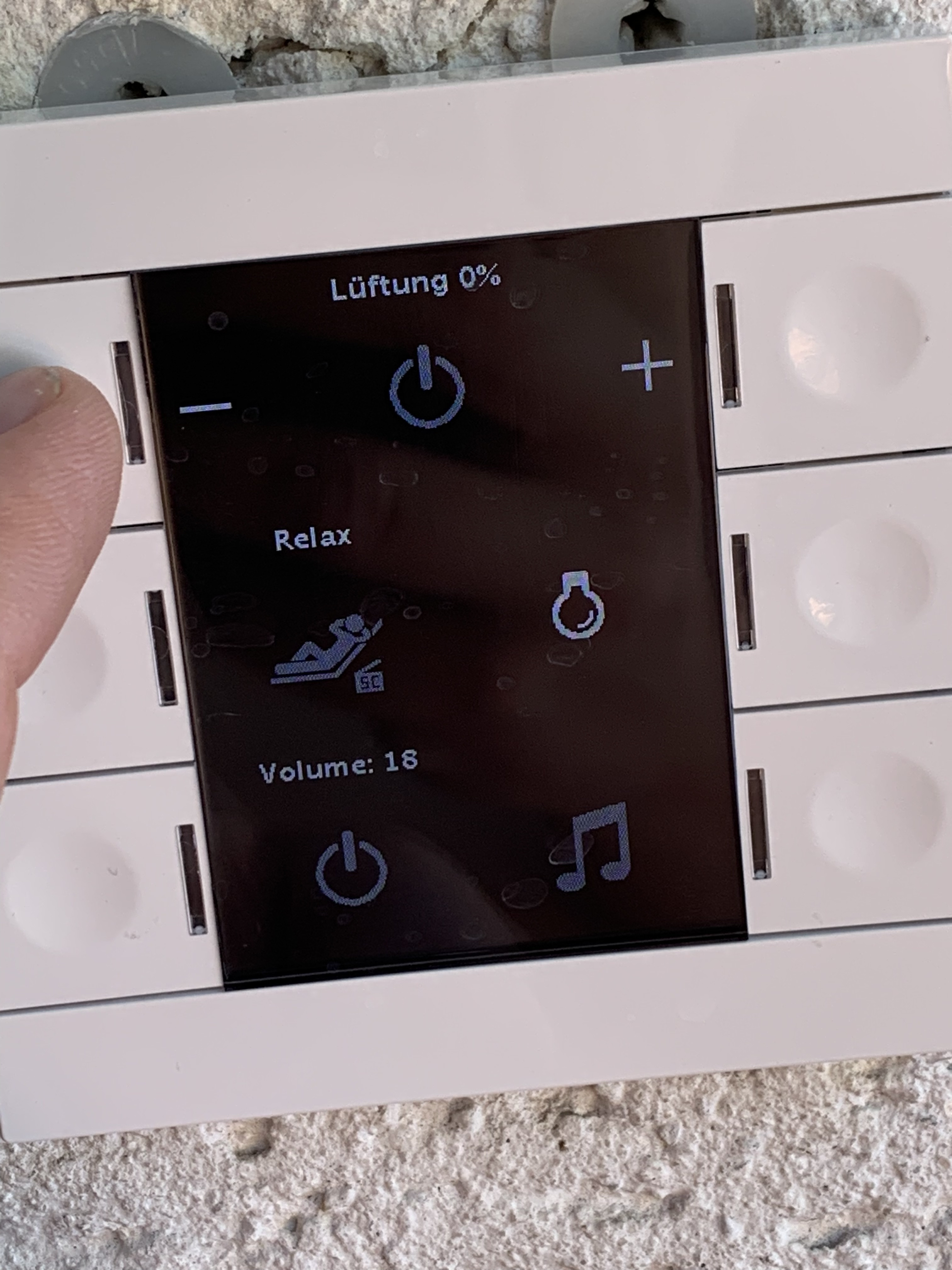

                Auf den unteren beiden Tasten möchte ich die Lüftung mit - (links) / + (rechts) steuern. In der Mitte soll ein Symbol (Ventilator) angezeigt werden und darüber die aktuelle Lüfterstufe (die ich von einem Statusbaustein bekomme). Aktuell finde ich jedoch keine Einstellung am Glastaster das linke und rechte Taste jeweils beim Drücken eine 1 senden können und ich trotzdem ein Symbol + Text in der Mitte anzeigen kann. Kann ich alternativ die 0 auswerten wenn diese gesendet wird?
                • Dütt
                  • 24.02.2019
                  • 437

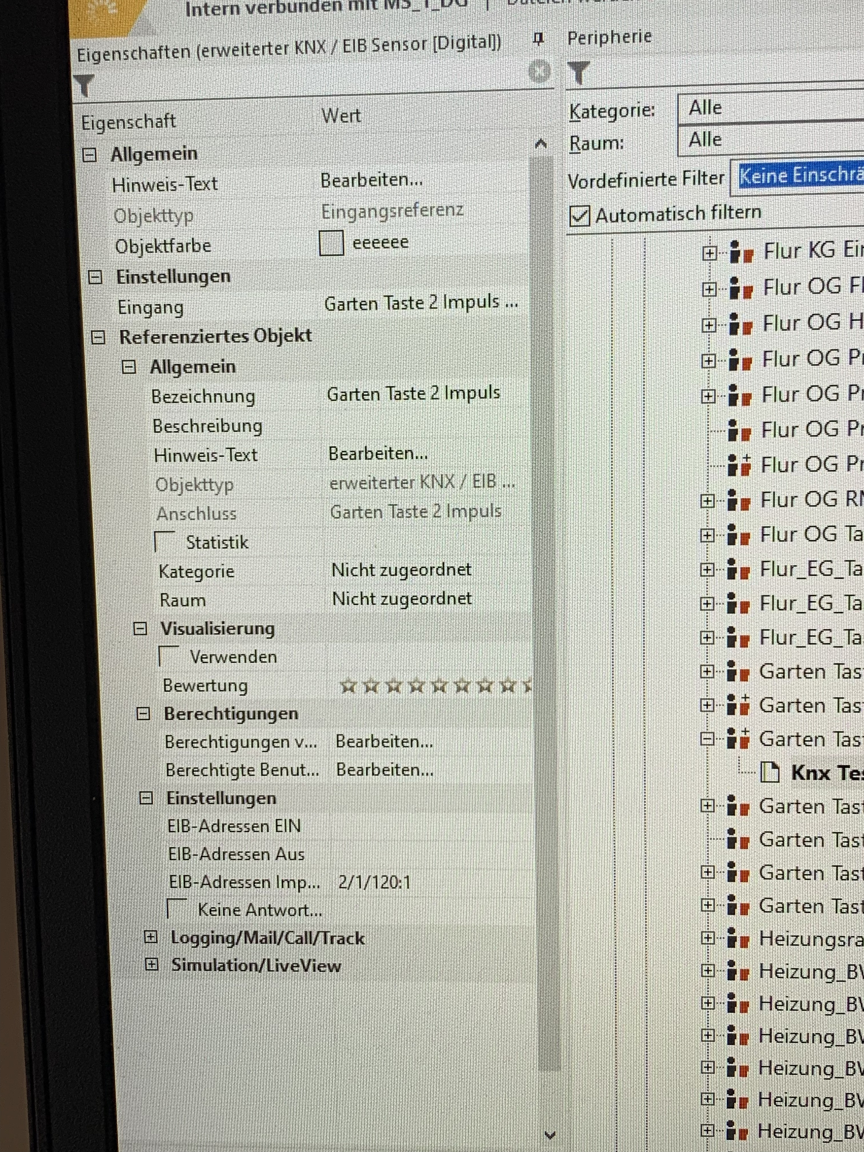

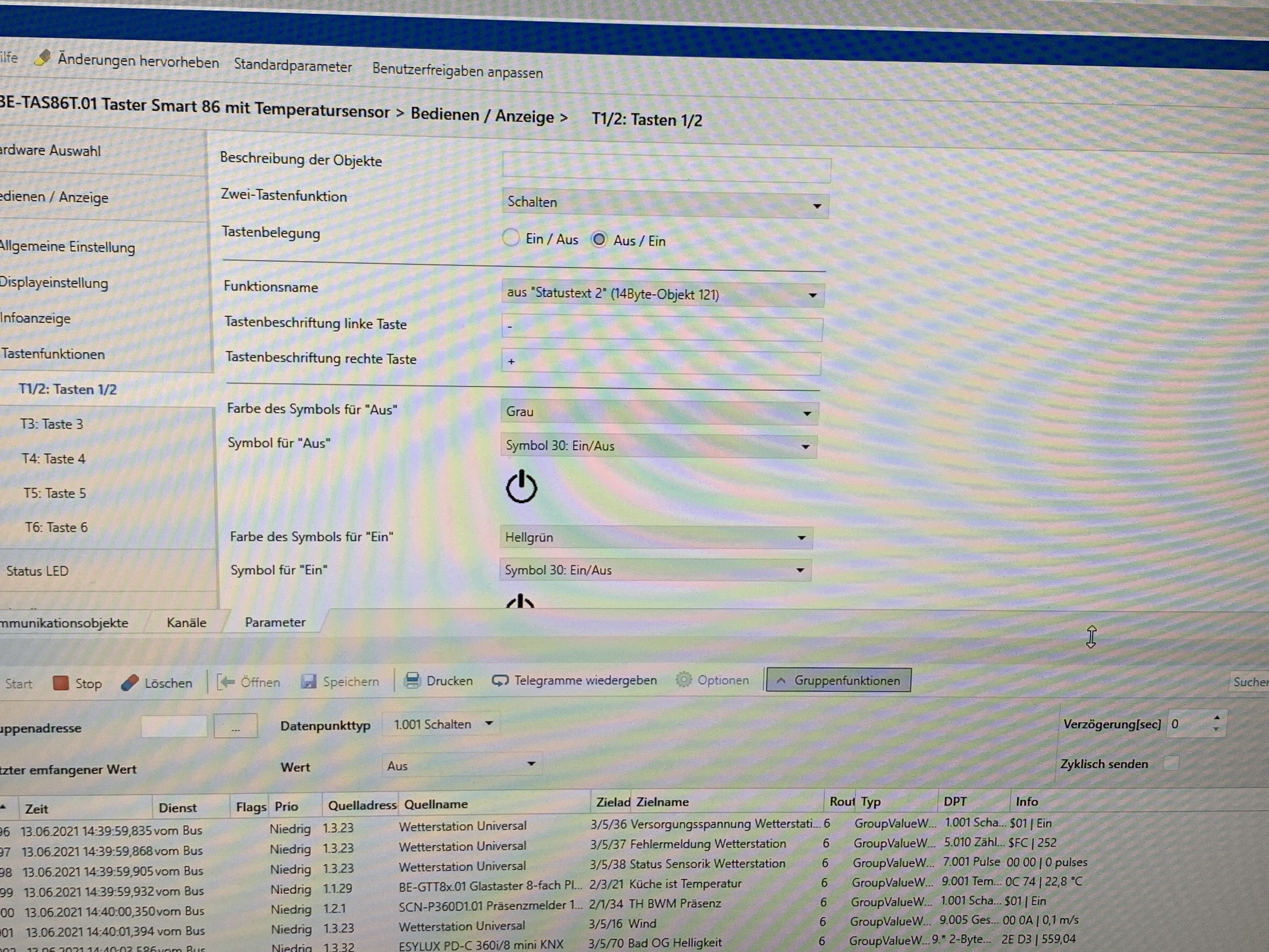

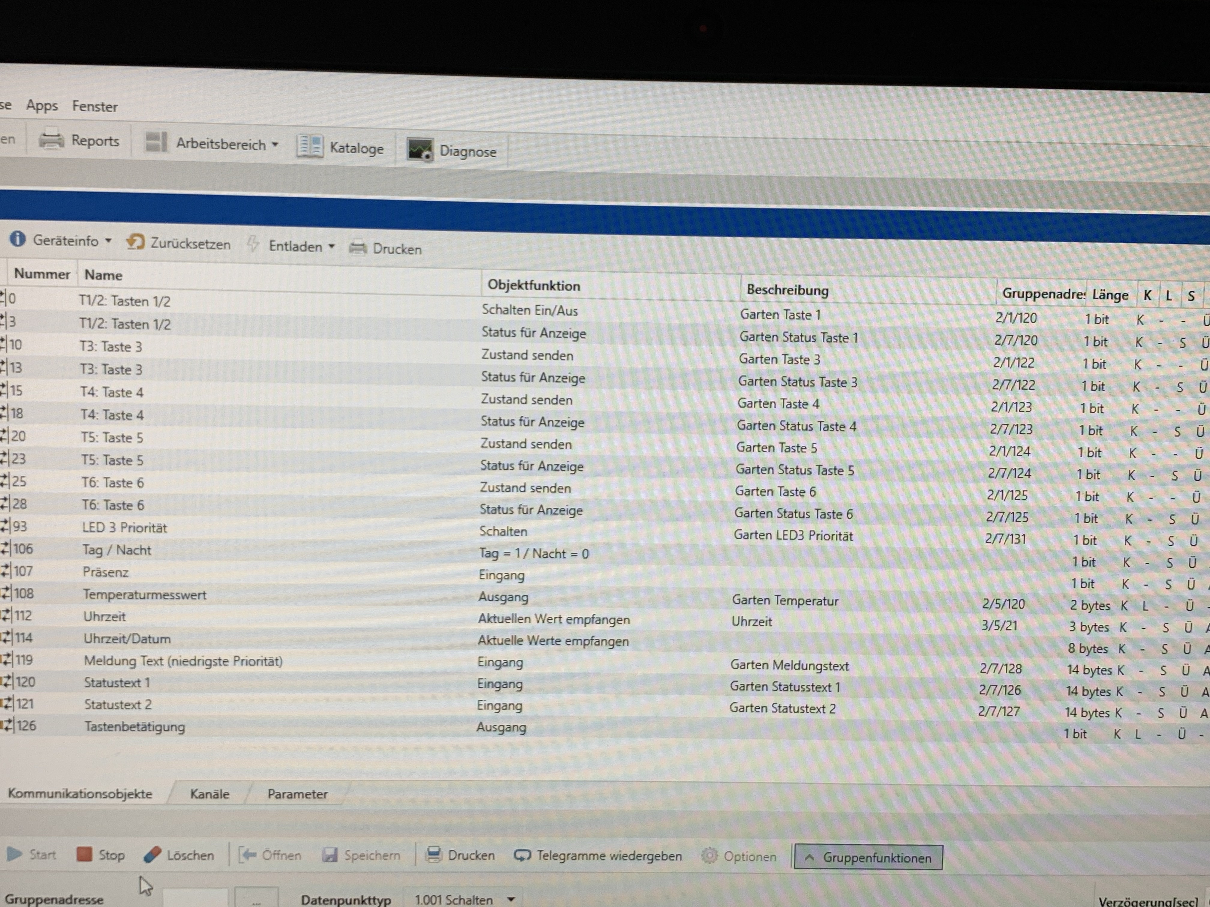

                  ich glaube ich habe es so hinbekommen wie du es
                  möchtest.
                  du wählst in der ETS die Tasten als Gruppiert aus.
                  dann in Loxone zwei erweiterte Sensoren anlegen und dann die Geuppenadressen bei Impuls eintragen mit gefolgt :0 / :1
                  damit bei jedem Tastendruck ser die 0 oder 1 schickt ein Impuls ausgelöst.
                  in der ETS noch dein Symbol und des Statustext auswählen.
                  ich musste allerdings die Werte durch den Statusbaustein schicken weil der Glastaster sie sonst nicht angezeigt hatte. Hatte aber auch vorher nur den Wert von dem Baustein direkt an KNX gesendet
                  Bei Fragen einfach melden.
                  gruß Marco
